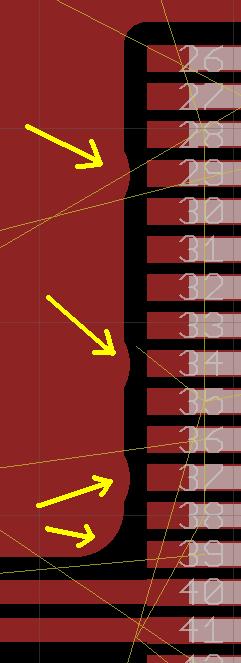

Eagle Polygon Rundung
Persönliche Seite
Mathias Fendl schrieb:
> Oha ich dacht es mir. Das wird aber ein Haufen Arbeit mit den Restricts!
Probiere vorher noch das aus, was Stephan sagte.
Es sieht so aus, als gehören Pins 29, 34 und 37 deines ICs zum gleichen
Net wie das Polygon. Gleichzeitig scheint das Polygon eine große
Width-Einstellung zu haben, so dass Eagle zwar versucht, besagte Pins
mit dem Polygon zu erreichen, aber nicht näher an sie rankommt, da es
sonst die Isolationsbreite ggü. den anderen Pins unterschreitet.
OP
Ja das ist mir schon klar. Ich dachte nur, dass es bei Eagle möglich it
so etwas automatisch auszumerzen, sprich die GND-Poly Fläche Rechteckig
laufen zu lassen und auf bereits verbundene Pins vom IC (auf der
Innenseite und dem Package gemacht) nicht erneut verbinden zu "wollen"
müssen.
