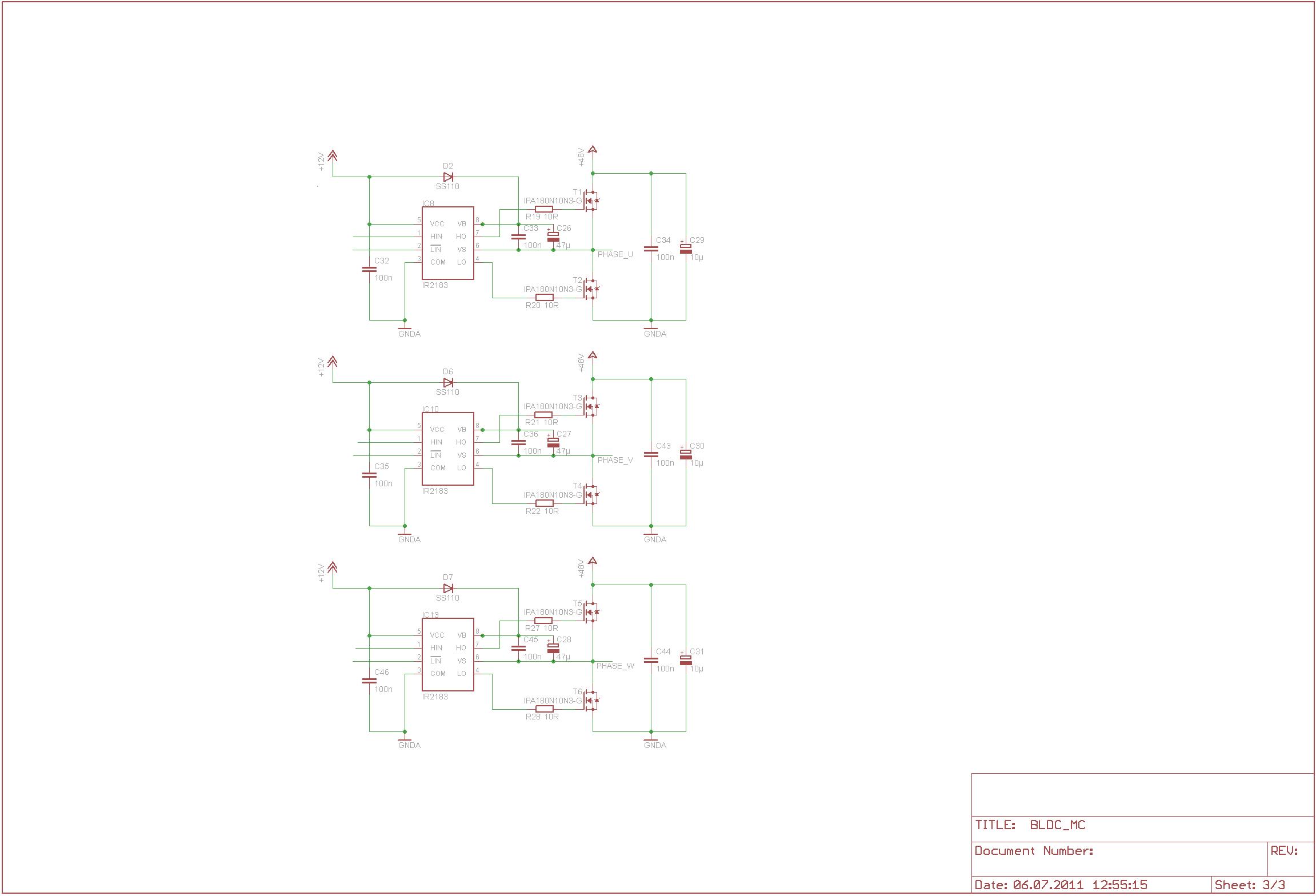

Ich habe ein kleines Problem mit meinem eigenen BLDC-Controller. Die
Rotorposition wird mittels 3-Hallsensoren bestimmt.
Wenn ich die Lastspannung, während eine PWM mit einem Tastverhältnis von
(z.b)75% läuft, langsam hochdrehe, dann fängt der Motor an zu drehen. So
weit so gut. Wenn die Lastspannung allerdings größer wie etwa 4 Volt
wird, dann stoppt der Motor abrupt. Daraufhin habe ich zusätzliche
Induktivitäten in Reihe in die 3 Motorphasen geschaltet und den Versuch
wiederholt. Nun war es möglich die Lastspannung bis auf etwa 20 Volt(bei
25% PWM, obwohl das Tastverhältnis keine Rolle spielt, bei diesem
Phänomen) hochzufahren. Danach begann der Motor etwas zu pfeifen bis er
letztendlich wieder stoppte. Wenn die Lastspannung bei 20Volt gelassen
wurde, dann war es ebenfalls möglich das Tastverhältnis, der PWM zu
erhöhen bzw. zu erniedrigen und der Motor änderte passend seine
Drehzahl. Woran kann dieses Phänomen liegen? Eigentlich soll die
Lastspannung demnächst 48Volt(der Motor läuft an einem gekauften
Controller auch mit 48Volt und ohne Induktivitäten) betragen und ein
Betrieb des Motors soll auch ohne die zusätzlichen Induktivitäten
möglich sein.
Die Schaltung in meinem Controller besteht aus 3 Halbbrücken(N-Mosfets)
mit Bootstrap-C, welche mit dem Treiber IRS2184 angesteuert werden. Der
Treiber wird wiederrum von einem ARM7 Prozessor gesteuert. Bei Bedarf
kann ich noch einen Schaltplan posten.
Über jegliche Ideen und Anregungen bin ich dankbar.
Gruß Andreas

von Andreas M. (streicher)
Ich habe mal den Schaltplan angefügt. Anstelle des IR2183 Brückentreiber
ist wie gesagt nun der IRS2184, wobei dort der IN Eingang mit der PWM
beaufschlagt wird(Bin noch nicht dazu gekommen den auszutauschen). Mit
der Lastspannung meine ich die +48V in dem Schaltplan.
An den Mosfets kommt ohne die Lastspannung auf jeden Fall das richtige
Ansteuermuster an, wenn ich den Motor von Hand drehe. Von daher sehe ich
keinen Fehler in der Software. Sonst würde das mit den Induktivitäten
meiner Meinung auch keinen Sinn machen.
Es wird Blockommutiert gesteuert.

von Chris B. (cbb)
Andreas M. schrieb:
> Die Sensoren brauche ich allerdings ja um zum richtigen Zeitpunkt zu
> kommutieren bzw dann die richtigen Ober/Unterschalter anzusteuern.
> Aber das funktioniert ja alles. Die Frage ist jetzt nur, warum
> funktioniert dieses bei einer höheren Lastspannung nicht mehr? Das ist
> das was für mich keinen Sinn ergibt.
Hi Andreas,
was verstehst du unter einer höheren Lastspannung?
Die Spannung wird eigentlich nur duch die PWM (Duty/Cylce-Verhältnis)
geregelt.
Oder hast du ein Labornetzteil vor der Schaltung und veränderst an
dieser?
Ansonsten würde ich sagen, du kannst Duty/Cycle nur bis zu einem
gewissen Prozentteil fahren (Bsp. 80% An), danach ist die
Treiberschaltung nichtmehr in der Lage die oberen Mosfets zu schalten,
da SPG am oberen Gate zu gering wird. (weil Bootstrap C nicht
ausreichend geladen)
Bin gerade an einem ähnlichen Projekt.
Was mich an deinem Schaltplan verwundert sind die 47µ Kondensatoren
Parallel zu deinen 100n (bei deiner Bootstrap Kapazität).
Ich würde eher 100n und 10µ zusätzlich zwischen Vcc und GND der Treiber
hängen, damit in dem Moment wenn deine Schaltung oben aus ist, der
Bootstrap C schnell geladen werden kann. Ich denke hier könnte ein Prob
liegen...
Ich hab meinen Motor noch nicht am drehen gehabt, und mir ist derzeit
ein bisschen schleierhaft ob es funktioniert.
Man hat ja 3 phasen, wovon eine pro Kommutierung immer unbeteiligt
ist.(bei Blockkommutierung)
Von den 2 aktiven phasen ist bei einer die Low-Side durchgeschaltet und
bei der 2. die PWM auf der Highside.
Bzw. bei den Treibern welche für die PWM gerade zuständig sind, wird
auch immer abwechseln noch die Low-Side geschalten, um eben den
Bootstrap C aufzuladen.
Schließt man denn hiermit nicht 2 der Motorwicklungen kurz, was zu einem
bremsen führt? Oder stelle ich mir da gerade etwas falsch vor?
Was für eine Frequenz verwendest du eigentlich für deine PWM?
Grüße Chris
Hallo Chris!
Als meine Signale soweit richtig waren, habe ich als Spannung an der
Last meine 48 Volt gelegt und bin angefangen mein duty cycle
hochzufahren. Hatte eigentlich erwartet, dass der Motor anfängt zu
drehen, was er allerdings nicht gemacht hat. Also habe ich das ganze
anders rum versucht. ich habe mein duty cycle auf 75% gestellt und die
Lastspannung von 48 Volt auf 0Volt(kommt von einem Labornetzteil). Diese
habe ich dann langsam von Hand am Netzteil hochgedreht. Quasi genau das,
was ich sonst eigentlich mit dem duty cycle mache. Und da lief der Motor
bei einer geringen Spannung. In Zukunft soll dies aber ja mit dem duty
cycle laufen.
Da hast du Recht, dass ich den dutycycle nur bis einer bestimmten %-Zahl
fahren kann. Aber so hoch habe ich die eh noch nicht gefahren.
Die 100n bei den 47µ sind einfach zur zusätzlichen Stabilität. Könnte
man auch weglasssen.
Mit den 10µ zusätzlich an den Treibern sehe ich nicht als Problem, da
meim PWM-Signal ja nicht zusammenbricht und der obere Mosfet noch
durchschaltet.
Wenn der Low-side schaltet um den bootstrap aufzuladen, hast du recht,
dass ich zu den Zeitpunkten 2 Phasen auf Masse lege und der Motor
dadurch etwas bremst. Kurzschließen tut man da allerdings nix, da ja
auch kein Oberschalter zu diesen Zeitpunkten an ist. Das Bremsen sollte
eig auch so gering sein, dass du es gar nicht(kaum) merkst(denke ich
zumindest). Bei meinem gekauften Controller wird der untere Schalter
nicht getaktet um den Bootstrap aufzuladen. Dieses ist von den Signalen
her der einzigste Unterschied.
Wenn du richtig bremsen willst, dann musst du alle 3 Unterschalter
schließen, dann sind alle Wicklungen gegen Masse.
Meine PWM-Frequenz beträgt zu Zeit 16kHz, da der gekaufte Controller
diese Frequenz auch fährt.
Gruß Andreas
von Chris B. (cbb)
Hi Andreas,
wenn Du sagst, Du hast die Signale an den Mosfets gemessen und da ist
alles okay, dann kann es daran nicht liegen.
Aber generell würde der 100n zwischen VS und VB ausreichen und der 47µ
eher zwischen Vcc und GND, um dann schnell über die Diode laden zu
können. :)
Oder hast du ein so großen Bootrapkondensator laut Berechnung nötig?
(ist aber eher eine Nebensache und sollte mit dem problem nichts zu tun
haben)
Was für einen µC verwendest du eigentlich?
Wie werden deine Hallsensoren mit Spg. versorgt?
Mit 3,3V passend für den Controller?
Außlesen der Position per Interrupt auf nem normalen Port?
Hast du mal noch die Signale von den Sensoren am Controller gemessen?
Nicht dass da etwas nicht genug "entkoppelt" ist und Du einfach ab ner
gewissen Spannung Störungen auf deinem Signal hast die so groß wie dein
eigentliches Signal sind.
Wenn der Motor sich bei geringer Spannung dreht und die Drehzahl sich
auch noch per PWM Signal verstellen lässt, wüsste ich nicht was an
deinem Program falsch sein sollte.
Hast du mal die Signale bei höherer Spannung am Mosfet verglichen zu den
Hallsensoren gemessen? Ist das Kommutierungsschema noch richtig?
Grüße
Hallo Chris!
Ich denke, dass ein zusätzlicher 10µ zwischen VCC und Gnd nichts bringt,
da dieser ja auch schnell nachgeladen muss. Und ob meine Spannungsquelle
jetzt diesen und den Bootstrap schnell nachladen muss, sollte kaum einen
Unterschied machen, außer das der 10µ auch während des Oberschalters
nachgeladen wird.
Mein µC ist ein LPC2368 und die Hallsensoren werden mit 5V Spannung
versorgt, da dieses der vorhandene Controller zu dem Motor auch so
macht.
Ich habe über das Problem gestern mit einem Professor, der sich damit
auskennt gesprochen. Er kam darauf, dass der Motor einen anderen
Kommutierungspunkt braucht, als den den die Hall-sensoren geben. Sprich
ich sollte in meiner Tabelle für die Hallsensor-signale mal einen
Schritt weiter schauen, oder zurück. Er kam darauf, als er den Motor
während er lief festgehalten hat. Man kann dann ja das kommutieren quasi
spüren. Der Motor hatte da bei verschiedenen Punkten leicht
unterschiedliche Drehmomente. Das man in der Tabelle dann etwas
weiter/zurückschauen muss liegt daran, dass es möglich ist, dass die
Hall-sensoren aufgrund von Fertigungstoleranzen nicht passend sind. Ich
habe dieses ausprobiert und der Motor lief gleich viel
gleichmäßiger(überall gleiches Drehmoment) und auf einmal bis einer
Spannung von 10Volt.
Bei einer höheren Spannung bekomme ich dann Störungen auf den
Hall-Sensoren, worauf der controller womöglich falsch kommutiert, da
auch der strom zwischen 2 Phasen stark ansteigt.
Da mein momentaner Aufbau noch etwas provisorisch ist(Layout ist noch
nicht fertig :)), kann es sein, dass bei höheren Spannung die Signale
auf die Hall-sensoren überkoppelt. Ich denke wenn das Layout fertig ist
und alles schön kompakt gebaut ist, dann sollte das besser werden. Laut
dem Prof. ist die Schaltung auf jeden Fall so korrekt.
Auf deine Frage ein paar Einträge vorher: Wenn zwischenzeitlich 2
Unterschalter offen sind(durch das alternierende takten, dann bremst der
Motor nicht! Der Strom befindet sich dann für einen kurzen Moment im
Freilauf, was dem Drehen des Motors aber nicht stört.
Von daher sollte das Problem vorerst einmal gelöst sein. Alles weitere
wird sich zeigen, wenn die endgültige Platine fertig ist.
Ich wünsche die noch viel Glück bei deiner Schaltung. Wenn du weitere
Fragen hast, dann kannst du dich gerne melden.
Gruß Andreas
von Chris B. (cbb)
Hi Andreas,
das mit den beiden Unterschaltern hört sich doch schonmal ganz gut an!
Mit dem 10µ zwischen Vcc und GND hab ich nur aus ner App.-Note.
Du musst bedenken, der 10µ Kondensator würde wie du schon selbst sagst,
auch geladen, wenn der obere schalter geschlossen ist. Die Kapazität
zwischen Vcc und GND ist außerdem auch für den unteren Mosfet zuständig,
um bei diesem beim Schalten, das Gate aufzuladen.
Deshalb wird geraten die Kapazität zwischen Vcc und GND sollte min 10xC
Bootstrap betragen.
Zu den Kommutierungspunkten:
Wie groß ist deine Auflösung der Hallsensoren? Ich denke du hast 6
versch. Werte, sodass du auf eine Auflösung in 60° Schritten kommst.
Findest nicht, dass 60° vor oder zurück etwas viel sind für
Fertigungstoleranzen? Da müsste ja schon gut was "schief" gegangen sein.
Ich denke eher sagen wir mal +/- 10°. Hier müsstest du dann die
Verschiebung des Kommutierungspunktes über eine zeitverzögerte
Ansteuerung (diese auch noch Drehzahlabhängig)schalten, um den Fehler zu
beheben.
Evtl. kannst du ja nochmals nachfragen, aber ich weiß ja auch nicht die
Auflösungsgenauigkeit.
Ich melde mich, wenn Fragen bestehen nochmals hier bzw. schreibe Dir
evtl. ne PN.
Grüße Chris
Hallo Chris!
Mit dem 10µ werde ich nochmal im Auge behalten. Den kann man ja zur not
noch schnell einfügen.
Ich bekomme pro umdrehung und pro Sensor 23 Impulse. Von daher sind das
schon recht kleine Schritte und das könnte im Bereich von
Fertigungstoleranzen fallen.
von Chris B. (cbb)
Hi!
Okay, das könnte natürlich wirklich hinkommen.
Jenachdem, welche Qualität der Motor aufweißt.
Hänge einfach zu deinem 100n zusätzlich einen 10µ Kondensator parallel.
Verwende am besten Keramik vielschicht SMDs.
So hab ichs zumindest gemacht.
grüße
Wenn schon Keramik Vielschicht, dann NUR 10µF. Keine 100nF parallel. Das
kann fiese Resonanzen geben und ist auch unnötig.
