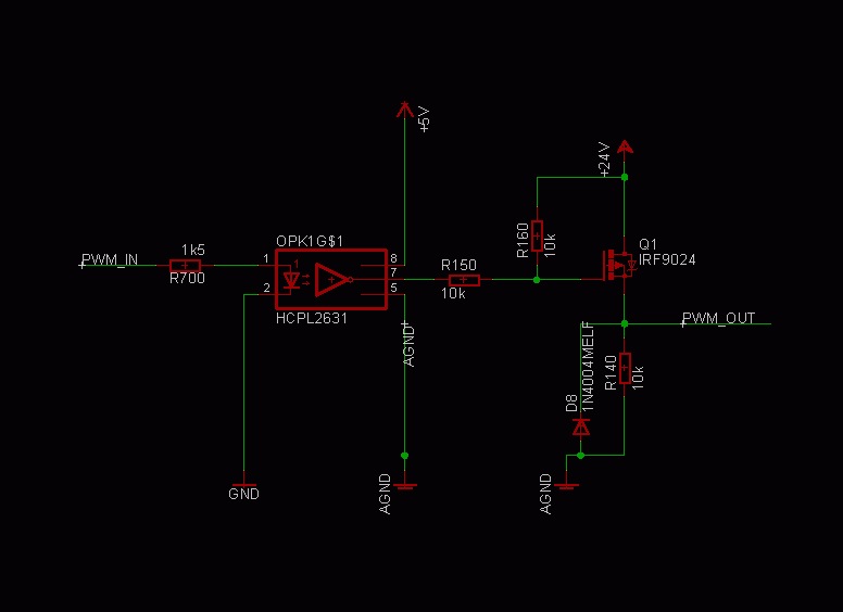

Moin,
bin schon Tage am Suchen nach einer guten Lösung.
Aber nix zu machen, Optomos und Photomos und auch Optokoppler mit
Gate-Treibern sind mir zu langsam. Standard-Aufbau mit MOSFET-Treiber
hinter schnellen Optokoppler ist mir zu aufwendig/teuer.
Das muß doch einfacher gehen!
Ich möchte eine 7kHz-PWM bevorzugt über einem MOSFET ausgeben lassen.
(dazu nehme ich gern einen IRF9024 P-Kanal o.ä.) Die PWM ist in 1000
Schritten unterteilt, so daß ich einen 0,14µs-Peak am Ausgang noch sehen
will. Die Galvanische Trennung ist Pflicht. Komme mit 5Volt rein und
möchte 24V/1A am Ausgang haben, also nix dolles.
Hat jemand was parat?
Im Anhang eine Schaltung zu Versuchszwecken, die ersetzt werden soll wie
der Kenner bemerkt dauert damit die Zeit des Abfallens nat. zu lange.
Bestens R.
P.S. Ich lese sehr gerne Datenblätter und habe Google mit der Frage
schon mehrfach belästigt.
Gast #2276072
genau, kann mir auch nicht vorstellen, daß das Problem neu ist.
Bei 500Hz kann ich o.g. Schaltung nur empfehlen. Überträgt immerhin noch
Signale von 7,5µs.
Übrigens: Ups, der P-Kanal ist falsch rum eingezeichnet und der
Vorwiderstand zur LED fragwürdig bei 5V, sollte auch nur ein Beispiel
sein, also: dont try this at home!
R.

Persönliche Seite #2276207
Häng doch mal noch einen Transistor an den Ausgang, um den Optokoppler
zu entlasten. Und geh dann mit einem 470 Ohm Widerstand auf das Gate des
MOSFETs.
Also etwa so:
VCC -------------------------,
Opto. -5k Ohm-|              |
               |-470 Ohm--||>/
              470            |
              Ohm        ,---|---- PWM Out
               |        / \ 10k
               |        --- Ohm
GND --------------------------
Jonathan
#2276279
@  Rohrschach (Gast)
Das sagen alle, die nicht wissen was sie wollen.
Wieviel Milliarden Stück willst du davon bauen?
McGyver kann das.
Kein großes Ding.
>will.
140ns sind schon sehr sportlich, da muss man wissen was man tut. Da hb
ich bei dir so meine Zweifel.
Wer braucht bei 24V eine galvanische Trennung? Nur Mädchen und Leute mit
Halbwissen.
Weils sie grundlegend nix taugt. Ein P-Kanal MOSFET muss man a) anders
beschalten und b) anders ansteuern. Erst recht wenn man 140ns Pulse
haben will.
http://www.mikrocontroller.net/articles/Transistor#Wie_kann_ich_mit_5V_vom_Mikrocontroller_12V_und_mehr_schalten.3F
Das ersetz aber in keinster Weise Grundlagenwissen. Informationen !=
Wissen.
MfG
Falk

Gast #2278611
Hi
Nachtrag:
> Die ersten Versuche liefen auch in die
>Richtung, aber nicht lange, die HCPL's habens mir übel genommen und
>riefen ihren Schöpfer sobald ich den Ausgang belastete.
Wenn man einen Ausgang, bei dem unter 'ABSOLUTE MAXIMUM RATINGS' 7V
steht, mit 24 V belastet ist das kein Wunder.

Gast #2278696
Zumindest im Datenblatt von Fairchild steht unter "Absolute Maximum
Ratings":
V_O   Output Voltage   7.0 V
http://www.fairchildsemi.com/ds/6N/6N137.pdf
Warum sollten die also über 24 V glücklich sein?
Oder hast du da eine spannungsfestere Variante?
Gast #2280757
HA!
der SI8220 !, danach habe ich gesucht, sehr interessant, lohnt sich den
sich mal näher zu bringen. Bei Digikey gibts den grad nicht (bei Mouser
aber für gar nicht so teuer unter 1,50). Vielen Dank lieber GB.
@ Brunner, über 20-Tausend Beiträge hast Du schon geschrieben und hast
es immernoch nötig Dich abzureagieren, Dich an allem zu reiben, damit Du
weißt wo Du stehst und weißt wer Du bist...? Wie damals im Studium in
HH, als Du damit auch schon keine Freunde gefunden hast. Ich gebe die
Hoffnung für Dich nicht auf, obwohl Du mir damals schon leid getan hast.
Was für ein vergeudetes Talent - schade.
An alle Anderen herzlichen Dank,
nochmal zur Sache:
den HCPL habe ich ein bißchen geärgert zugegeben, aber mit 10kOhm
funktionierts auch über Monate schon.
Galvanische Trennung: weil die CPU in einer "rauen" Umgebung arbeitet,
wo Lüfter sich ständig ein und noch schlimmer wieder ausschalten, dazu
Frequenzumrichter am 24V-Bus. Wenn auch nicht in der Medizintechnik, muß
ich ständig mit sowas rechnen und ich trenne fast grundsätzlich die CPU
galvanisch - das hat sich sehr bewährt.
Wenn sich das mehr Mädchen trauen würden, dann würden da auch mal die
künstlich hohen Preise für DC/DC-Wandler purzeln.
Erfahrungen mit dem SI8220 oder Verwandten gibts im neuen Beitrag.
Ich bin Raus, danke nochmal
R.
