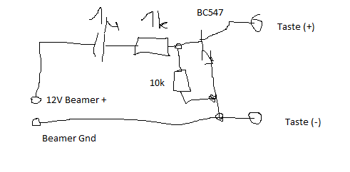

Hallo
Mein problem.
Ich habe eine fernbedienung für eine beamerleinwand. Jeweils eine Taste
rauf und runter .
Mein beamer hat einen trigger ausgang 12vdc.
Wenn der beamer einschaltet liegen 12 volt an wenn er aus ist nix mehr.
Um kein kabel zu verlegen müssen, würde ich gerne die fernbedienung
missbrauchen in verbindung des trigger ausgangs vom beamer das
automatisch zu steuern.
kann man da irgendwas basteln das ein impuls auf die tasten der
fernbedienung kommt.
mit einem relais würde das ja schon gehen, aber das würd mir auf dauer
die batterie der fernbedienung aussaugen.
vieleicht hat ja irgendwer eine idee
mfg:chris

Gast #2276512
als Basis geht eine Schaltung "Schalter zu Taster". Dafür gibts viele
Vorschläge zu ergoogeln. Allein damit gehts noch nicht, aber der
Zusatzaufwand zum Anschluss an die FB ist gering.
Achim
Gast #2276525
Wie ist die Schaltung der Fernbedienung intern, weiß das jemand? kann
man das mit einem Transistor durchsteuern? Falls ja: 1 Kondensator an
die Basis eines Transistors, Widerstand von Emitter nach Basis (10k):
Bei Flanke 0-->12 wird der Transi kurz durchgesteuert, die FB sendet
(Kommando wird auch bei kurzem Pulse vollständig gesendet, notfalls noch
einen Widerstand in Reihe zur Impulsverlängerung). Bei Betrieb fließt
kein Strom, und beim Ausschalten fließt der Ausgleichsstrom über den 10k
Widerstand zurück.
Gast #2276656
Ja da sag ich mal danke für die vorschläge.!
Werd mal was probieren ob das geht.
