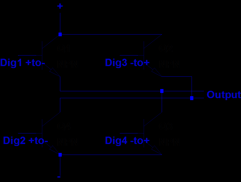

ich brauche in für eine Anwendung einen "Spannungsswitcher", der soll
nichts weiter machen als die Spannung drehen, sprich das an dem
jeweiligen Ausgangsanschluss eine positive, bzw. eine negative Spannung
anliegen soll. Das ganze soll auf digitale Befehle reagieren, so sah
mein Überlegung aus allerdings taugt die nix, da bei Belastung die
Spannung und somit auch der Strom einbricht:
Thx
Proton

L298 - fertige H-Brücke, 4A.
von Proton (Gast)
Also schon mal danke an die "Relais-Leuts", diese Methode ist aber für
meienn Zweck zu langsam. Also muss ich wohl H-Bridges verwenden.
Ich habs so wie im folgenden aufgebaut (Transistoren anstatt Schalter):
http://www.amateurfunkbasteln.de/hbridge1/bridge1.gif
Die Ausgangsspannung beträgt diesmal 4,68V (Spannungsquelle hat (~)5V+
zu GND.
Als ich einen 10Ohm Widerstand angelegt hatte, hab ich allerdings wieder
nur 30mA gemessen anstatt den zu erwartenden (~)470mV Gleichspannung.
Jemand ne Ahnung wodranns liegt ?
Gruß Proton
PS: Hab die Trans.-Basen fürn Anfang über 1kOhm mit Vcc verbunden, hoffe
dieser unbestimmte Wert ist nicht Schuld für einen derartigen Fehler.
von MaWin (Gast)
Du hast das Prinzip eines Prinzipschaltbildes nicht verstanden.
Das sind nicht ohne Grund keine Transistoren eingezeichnet.
Es ist so simpel, weil es nicht die ganze Wahrheit ist.
Und weil du so rattenfaul warst, nicht mal die dir bereits
gegebenen Links zu lesen, hat auch niemand Lust, dir nun deine
Lösungen vorzulesen.
Diese Prinzipschaltung funktioniert voll super. Mit Schaltern. Aber
"Transistor" klingt schon vom Namen her nicht wie "Schalter", oder? Also
ist, um diesen Prinzipzeichung mit Transistoren oder Mosfets aufzubeuan
noch einiges mehr nötig.
PNP? NPN? Welche Transistoren?
Zeig mal deinen GANZEN Schaltplan (bitte NICHT in Textform, sondern als
Bild). Schreib Namen und Bauteilwerte dazu. Ein paar Spannungs- und
Stromangaben wären auch nicht ohne.
Oder: lies deine eigenen Beiträge mal durch und versuch SELBER schlau
draus zu werden, OHNE dass du dein Problem kennst. Kann ja keiner
wissen, ob du ein zweifarbige LED oder ein bistabiles Relais oder einen
Motor ansteuern willst... :-/

von Proton (Gast)
Aaalso:
In meiner Anwendung werden zwei Spulen verwendet mit denen ein
Magnetfeld erzeugt werden soll. Diese Spulen werden mit 19,7V aus einem
Notebook-Netzteil gespeist. Soweit ich weiß besteht diese Spannung aus
+19,7V und Masse -gemessen zwischen jeweiligen Kontakt und
Heizkörperrohr. Das ganze Netzteil liefert max 4,74A=. Allerdings soll
vor die Spule noch ein "Modul" in dem nach belieben die Polung der Spule
verändert werden kann (das soll digital geschehen-> iwo muss also ein
Transistor sein). Testweise hab ich die Spannungsversorgung meines
Steckbrettes benutzt (+5V Vcc und GND), die schafft auch locker die
erforderlichen (~)* 470mA (235mA pro Spule). Anfangs wollte ich den
Schaltplan vom ersten Beitrag verwenden, als MaWin dann H-Bridges als
mögliche Lösung genannt hat, ich aber nicht wirklich etwas mit seinem
Link anfangen konnte, hab ich selbst gegoogelt und folgende Seite
gefunden der auch der Schaltplan mit den Schaltern entstammt:
http://www.amateurfunkbasteln.de/hbridge1/U
Unter der "so-nicht-Zeichnung" schreibt der Autor, so wie ich es
verstanden habe, dass man nur die Schalter nur PNP und NPN- Transistoren
zu ersetzten braucht.
Da ich aber keine negative Teilspannung benutze dürfte das so auch nicht
funktionieren (wegen den PNPs). Hab also immer noch keine Lösung.
* näherungsweise
Gruß Proton

von Boris (skyperhh)
Was du Brauchst ist eine H-Brücke ... hier ein Artikel aus Roboternetz,
ob Motor oder Spule spielt dabei keine Rolle. -->
http://www.rn-wissen.de/index.php/Getriebemotoren_Ansteuerung
"Fast" alles von A-Z erklärt: Geht los mit Relai umpolen, weiter über
Mosfets und am Schluss zu fertigen H-Brücken. Das Problem ist also nicht
neu ....
