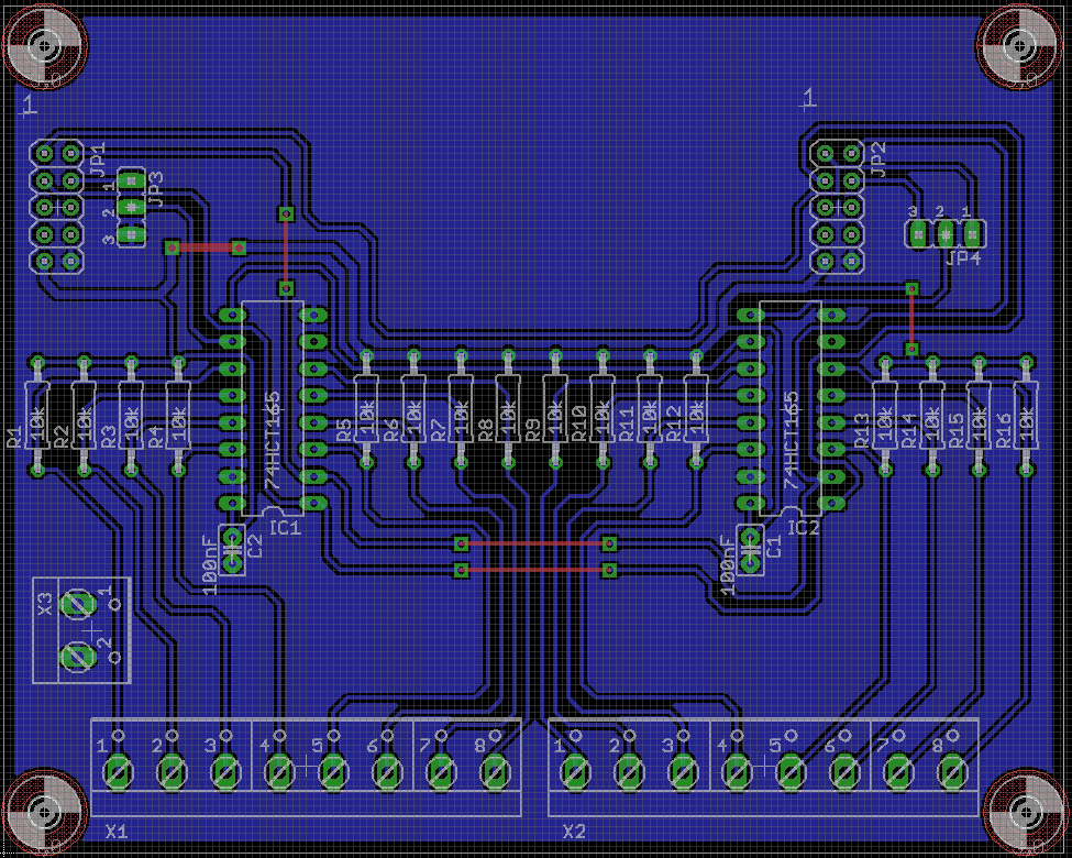

ich habe mal wieder eine Platine erstellt und die wollte ich mal von
euch kontrollieren lassen ob ich was grundlegendes falsch gemacht habe,
oder was einfach nur besser werden könnte ?
Vielen Dank für die Hilfe schonmal vorab.

Was mir auf den ersten Blick als soweit ich einschätze auf jedenfall
korrekturbedürftigen Mangel auffällt, sind deine Versorungsleitungen
(VCC, GND), besonders das du für alle Tracks/Leitungen die selbe Breite
verwendest.
Im Fall der VCC Zuleitungen ist das aufjedenfall sehr ungünstig. Alle
Versorgungsnetze die mehr als wenige mA (was wohl die Regel sein dürfte)
tragen sollten mit deutlich breiteren Tracks geroutet werden. Auch
sollte man die Versorgungsnetze vor Signalleitungen routen, und auf ein
Konzept wie Sternförmigen, auf jedenfall aber Loop-freien
Versorgungszuleitungen achten.
In deinem Fall sehe ich auf den ersten Blick keine Loops, jedoch ist
eine hintereinanderreihung an "Verbraucher-ICs" an nochdazu so einer
dünnen Versorgungsleitung sehr ungünstig, da die Stromsenken (ICs) am
Ende dieser Zuleitung durch ihren Stromverbrauch und den dadurch
erzeugten Spannungsabfall über die Länge der Zuleitung die Verbraucher
davor beeinflussen, mindestens Rauschtechnisch sehr suboptimal.
Noch kritischer ist aber, das auch GND nicht vernünftig geroutet ist. Du
solltest dir mal eine Appnote zu Power-Gnd Layout Regeln angucken. Bei
Zweilayer hast du im Prinzip zwei verbreitete Powerplane
Layout-Konzepte: Sternförmig für sowohl GND als auch VCC, wobei beide
Tracks möglichst dicht beieinander als ein Zweig angesehen werden
sollte, damit keine Loops enstehen. Und Sternförmig für VCC und GND als
durchgehende Massefläche auf der anderen Seite (Bessere Lösung).
Du hast zwar GND offenblar als Massenflächenfill ausgeführt, das allein
ist aber kaum besser als ein dünner Track, wenn dabei dennoch Loops,
Engstellen entstehen und Verbraucher in Serie dranhängen. Du Solltest
verteilte Massenflächen nur zusammen mit Loopvermeitung, Beachtung einer
Mindestbreite bei Engstellen, und vermeidung von Verbraucherketten (Also
Sternprinzip) nutzen. Eigentlich macht es nur sinn, wenn die
Massenfläche oder der Flächenteil jeweils auf der anderen Seite, also
gegenüber und direkt unter den Verbrauchern / dem Schaltungsteil
plaziert ist, nur damit lassen sich Loops effektiv vermeiden. Bei
Einlayer fällt das also Flach, und du solltest sowohl VCC als auch GND
als breite, möglichst nebeneinander geführte Tracks in einem Sternsystem
zu den Verbrauchern routen. Verbraucherketten sind dann unkritisch, wenn
die Tracks breit genug sind, dass kein signifikanter Spannungsabfall
auftritt.
Im übrigen gilt es auch für andere Signale die nennenswert Strom tragen
sollen, (z.b. eine LED-Zuleitung, oder I/O-Anschlüsse) dass die Breite
mit der maximal zu erwartenden Stromstärke durch den Track ungefähr
skalieren sollte.
Also: Zuerst Power (VCC und GND) routen, dann Signale. Bei Einlayer
kommst du dann nicht darum herum, Brücken wie bei dir schon vorhanden,
zu routen. Diese kannst du später als Drahtstücke im Sinne eines zweiten
Layers realisieren.
Bei DIL-Packages sind ja häufig VCC und GND an gegenüberliegenden
Pinreihen-Enden. Hier ist die beste Einlayermethode, VCC und GND
innerhalb der beiden Pinreihen, parallel zu routen, und an deren Ende
den Kondensator, noch vor dem Anschluss an das VCC und GND
Versorgungsnetz vorzusehen. Alles andere, insbesondere VCC und GND
Zuleitung außenrum, von entgegengesetzten Seiten heranzurouten, ergibt
Loops.

So hier mal das update, jetzt habe ich die durchgehenden Leitung (+5V)
auf 0,8mm vergrößert, das sollt doch so reichen, oder? Ich denke das
insgesamgt 8 IC's (also 4 Platinen) an dieser Leitung hängen.
Das Polygon habe ich an GND gehangen, das ist doch wohl nicht falsch,
oder ?
Vielen Dank

Wenn genug Platz ist, dann braucht man die Leitungen von den
Klemmen zu den Widerständen nicht so zu bündeln.
In der Kürze liegt die Würze. Polygon halte ich
für überflüssig, egal ob aus elektrischen Gründen oder
ob man Ätzmittel sparen will, was meist eh nicht gelingt.

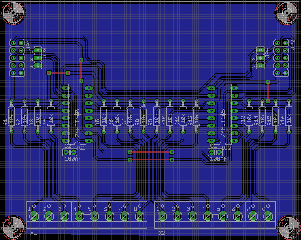

So wird es ziemlich knapp an Durchführungen zwischen den IC-Pins. An
diesen Stellen solltest du die Breite reduzieren, so dass keine
DRC-Fehler mehr auftreten.
Je nachdem, mit welcher Geschwindikeit du das serielle Auslesen takten
willst, muss der Treiber der Clock-Leitung genügend Leistung mitbringen.
Womit stellst du den GND-Bezug an den Teilen her, die an die
Schraubklemmen kommen? Eventuell solltest du dort jeweils noch einen
GND-Anschluss vorsehen.
> oder ?
Nein, das ist ganz in Ordnung so. Du solltest aber in den Einstellungen
des Polygons die Orphans ausmachen.
Kennst du solche Widerstandsnetzwerke?
http://www.reichelt.de/8-Widerstaende-9-Pins/SIL-9-8-10K/index.html?ARTICLE=18019
Sie würden die Widerstände ersetzen und das Layout vereinfachen.
Vielleicht wäre es dann auch geschickt, die ICs um 90 Grad drehen und
die Reihenfolge der Eingänge ggf. zu ändern, sodass sie sich schön
parallel routen lassen.
OP #2279208
Der Treiber ist "nur" ein Ausgang des atmega644 ! Muss ich da wohl etwas
anderes vorsehen? Evtl. ein Transistor oder so ?

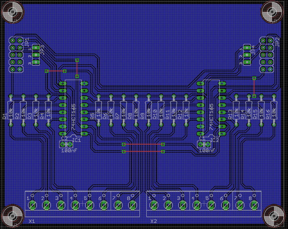

OP #2299333
ich habe mal wieder ein bischen gearbeitet. Ich bin zu den Entschluss
gekommen, dass die Widerstandsbrücken bestimmt sehr gut sind, aber mir
auch nicht wirklich weiter helfen. Und mit der Tatsache das ich noch 1
Millionen R's bei mir rum liegen habe ließ mir die Entscheidung leicht
fallen ohne zu arbeiten.
Könntet Ihr mal einmal über die Platine gucken?
Ich habe auch nochmal versucht die Drahtbrücken raus zu bekommen , aber
da scheiterts an meinen Fähigkeiten.
Evtl. hat da noch einer eine Idee wie ich es anordnen kann ?
#2299496
Die fette Brücke oben links und auch die dünne oben rechts
kannste vermeiden indem du oben herum gehst. Die Widerstände
kannste auch im größeren Rastermaß(RM) biegen und bestücken
oder die Leitungen darunter mehr zusammen schieben.
Bei den zweien in der Mitte kann man unten zwischen den
Klemmen routen. Die passen da allemal durch. Die eine dünne
links oben lässt sich sicher dann auch anders verlegen.
Man kann da aber auch einen Null-Ohm Widerstand bestücken.

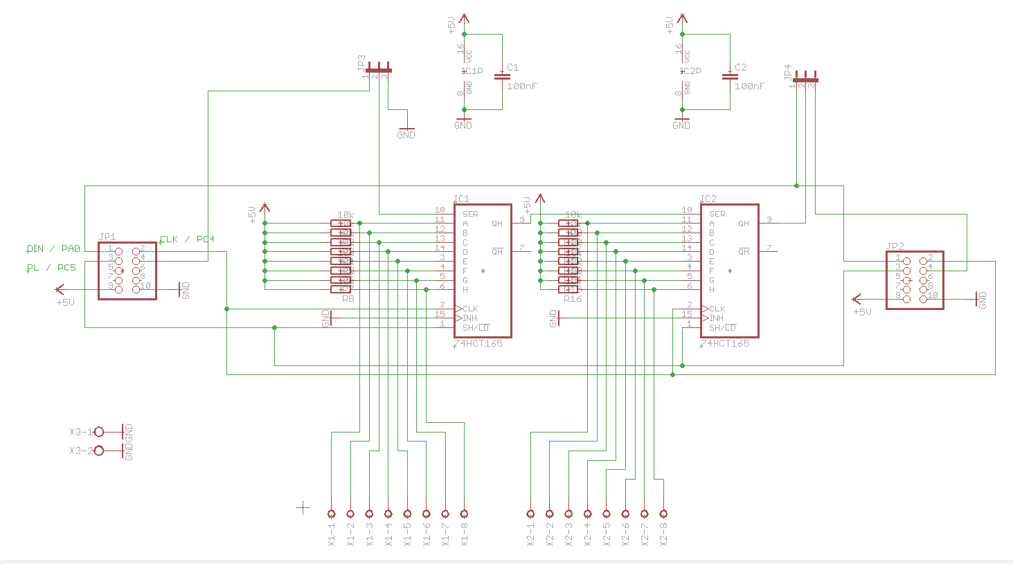

Wenn der Schaltplan kontrolliert werden soll, stell den mal
als .PNG ein. Ich will deswegen nicht eagle installieren.
OP #2299606
Das versteh ich nicht, könntes Du das nochmal genauer erklären wo ich da
lang gehen soll?
Jup, danke .
Ist im Anhang.
Danke !!!
Gast #2300050
Der 165er ist ein hässlicher Haufen. Versuchs doch mal mit 4021 (CMOS),
und nicht mit Einzelwiderständen, sondern mit einem Stern-Array. Das
lässt sich dann sehr schön anordnen.
