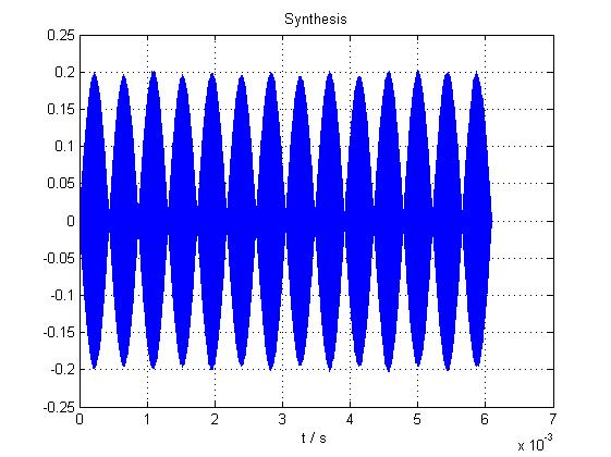

Hallo Zusammen,
ich habe ein Problem mit der Inversen-FFT bei Matlab. Ich habe Messdaten
die transformiere ich in den Frequenzbereich, dann manipuliere ich die
und wandele diese mit der iFFT zurück in den Zeitbereich. Irgendwas geht
aber schief :( Wie man im Bild erkennen kann ist das nur noch wildes
irgendwas...
Hat jemand eine Idee?
Vielen Dank
Gruß Steffen
Gast #2277789
detlef_a schrieb:
> Doch, am W'ende geht jede Menge. Außer Deiner IFFT, die geht auch am
> Wochenende nicht.
> Cheers
> Detlef
Hehe :) Hab den Fehler gefunden - ich mache zwar den ifftshift mache den
aber versehentlich gleich wieder rückgängig...
Danke trotzdem!
Gruß Steffen
