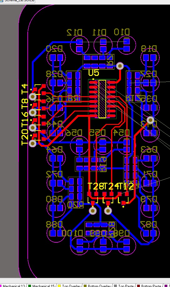

Hallo zusammen...
Ich habe hier ein ziemlich volles board.
Leider bin ich nun an einem Punkt wo ich selbst denke das jeder kleine
Fehler im Routen dazu führen kann, dass es nicht "aufgeht".
Deshalb wollte ich mal eure Meinung hören.
Denkt ihr das sich die Gummifäden noch Routen lassen?
Der Batterienhalter und die Taster links werden schlussendlich SMD haben
also keine Löcher nach unten.
Habt ihr tipps?
Es darf nur Doppelseitig sein und nicht Multilayer... (zu teuer)
Diese grossen Vias habe ich, weil ich da Ösen reinmache.
Anbei ein Fotos des aktuellen Standes
Danke schonmal

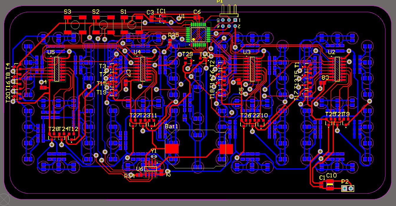

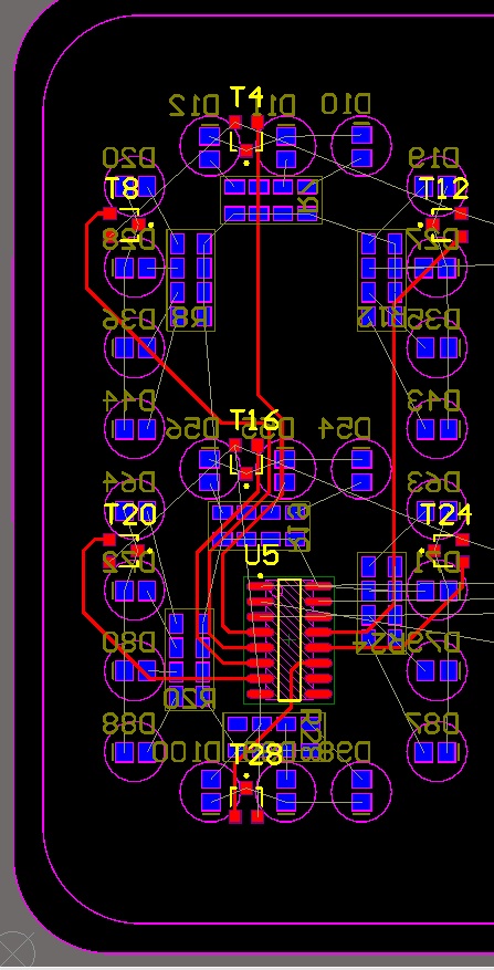

von C. H. (hedie)
Guten Tag zusammen :)
Ich habe nun mal ein paar änderungen vorgenommen...
Bevor ich weiter mache wollte ich fragen ob das so gut kommt...
Ich habe für die Widerstände einen Footprint erstellt welcher 4 0805
Widerstände enthält. Denkst du (Stephan) das dies so übernommen werden
kann? oder soll ich die Widerstände einzeln einfügen?
Das würde den Schaltplan unübersichtlicher machen... Und erfordert mehr
mühe beim Bestücken (wird von hand bestückt... ich weiss viele Teile
hehe :) )

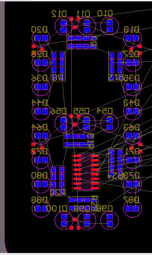

von C. H. (hedie)
Habe nun auch noch den Schaltplan angepasst, das man die Segmente
einfacher mit dem Schieberegister verbinden kann.
Siehe beispiel im bild....

von C. H. (hedie)
So wieder ein Update...
Stephan, denkst du dass ich mit diesem Prinzip (Bild im Anhang) Erfolg
haben werde?
Oder siehst du in diesem Layout gerade einen Stolperstein?
von Matthias L. (Gast)
Wenn das eagle wäre, dann würde ich sagen: Gib mal das brd her..
Generell würde ich folgendes tun:
Alle Transistoren für die LEDs, sowie deren drumrum (Vorwiderstände etc)
auf die Unterseite. Signale, die vom IC direkt an die LEDsbzw. deren
Transistoren gehen, direkt am IC mit ner via nach bottom. Dort
weiterrouten. So hast du auf der top Platz, um die ICs unternandern
(also horizontal) zu verbinden...

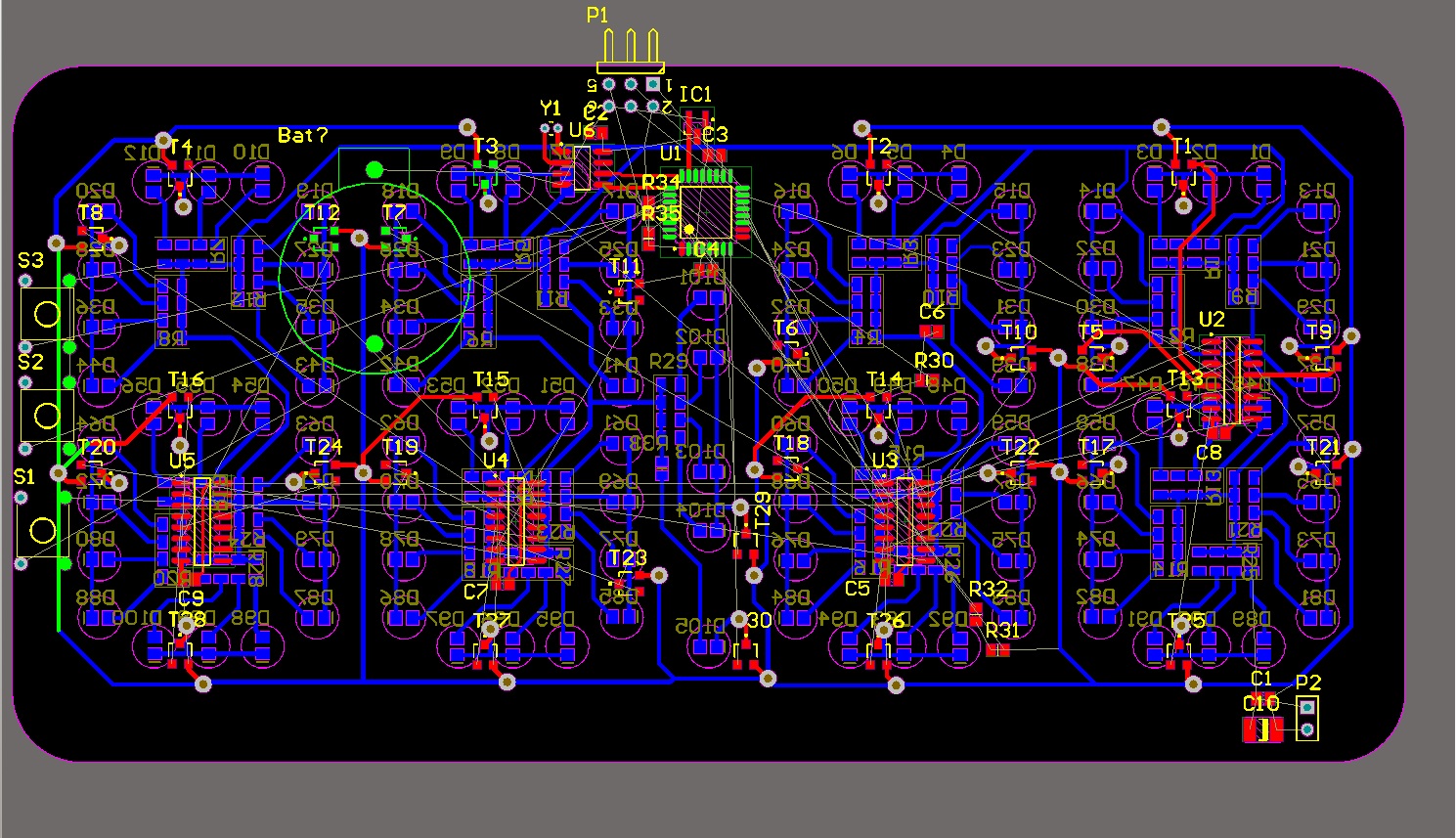

von C. H. (hedie)
Woooow ich habs geschafft :)
Hatte 4 Stunden Zeit gekostet....
Jetzt muss ich noch ein bisschen Optimieren :)
Es ist nicht alles 100% EMV gerecht verdrahtet... aber ich hab ja keine
extrem steilen flanken auf dem Board :)
>aber ich hab ja keine extrem steilen flanken auf dem Board :)
Bist du sicher? Wie steil sind denn die SCh-Flanken zB?
Allein die Verlegung von GND und 5V ist ne Katastrophe. Die Block-Cs
sind ja alle sonstwo....
von C. H. (hedie)
Das stimmt schon...
> Die Block-Cs
Nein das stimmt nicht... Jedes IC hat sein Block C direkt bei den
Speisungspunkten!
Stephan schrieb im Beitrag #2278122:
> Bei DEM Layout wirst du aber mit JEDER Flanke ein Problem haben.
> Aber bau das Ding mal so. Versuch macht kluch!
Ich habe auf jeder Seite noch ein Grosses ground Polygon hinzugefügt...
Dieses sollte den eventuellen Störungen entgegenwirken...
Wo siehst den du DIREKT ein Problem? Das man da aus dem Bauch heraus
sagen kann, dass es bei dem Layout probleme geben wird kann ich
verstehen... Aber hast du bei meinem Layout auch ein konkretes Beispiel?
Ausser das die Speisung schlecht verlegt ist?

Habe mir Dein Layout genauer angeschaut.
Sehr schöne Arbeit.
Ich habe gesehen, die Stütz-Kondensatoren sind an den GND-Pins der ICs
angebracht; dann geht die VCC-Verbindung über die Reihen-Widerstände zu
den Versorgungs-Pins der ICs. Das könntest Du umdrehen, und die
Kondensatoren zu den VCC-Pins hinplatzieren.
Wenn dann noch die VCC- und GND-Leitungen mit 0,3-0,5mm-Leiterbahnen
geroutet sind, oder besser noch mit GND geflutet ist, und überall
mindestens 0,2mm Isolationsabstand drin sind, passt alles fürs erste.
Wenn Du selber ätzt, können 0,3mm Isoabstand nicht schaden.
Weisst Du, kritisieren kann man im Grunde jedes Board, und kein Board
ist im wahrsten Sinne des Wortes "fertig" oder totoptimiert. Ich meine,
Dein Board wird auf jeden Fall funktionieren, und die Punkte wie
High-Speed, Schaltflanken etc. sind bei Deinem Board nicht wichtig.
Ein Foto wäre nett, wenn es denn soweit funktioniert.
Beste Grüße,
der echte Stephan.
von Stephan (Gast)
Einen hätte ich noch. Wenn Du die 0805-Widerstände etwas
auseinanderziehst, und die SOT23-Transistoren auch, dann kannst Du mit
der Pinzette besser die Bauteile greifen beim bestücken. Ich glaube Du
bestückst selbst; da empfiehlt sich diese Auflockerung.
Stephan.
von C. H. (hedie)
Stephan schrieb:
> Hallo.
> Sehr schöne Arbeit.
Hallo Stephan :)
Demfall warst das vorhin nicht du... Alles klar :)
Vielen Dank für das Kompliment... Freut mich natürlich sehr, dies von
einem profesionellen Layouter zu hören :)
Es stekt auch 4 Stunden Arbeit in diesem layout drinn...
Das werde ich noch anpassen :) danke für den Tipp
Habe ich bereits gemacht, nur noch kein neues Bild hochgeladen :)
habe 0.45 Abstand gewählt...
Ich wäre auch seeeehr überrascht gewesen, wenn das Board nicht gehen
würde...
Werde ich selbstverständlich machen :)
> Stephan.
Danke für den Tipp :) daran habe ich nicht gedacht...
Ja es wird alles selbst bestückt...
Ich werde 20 Stück von den Dingern machen... Das gibt 5000 Bauteile...
Das wird hart :)
Ich weiss es gibt Widerstands Arrays im 1206 Gehäuse, diese sind aber zu
Teuer...
Bestücke nun gerade den ersten Prototypen :)
Melde mich wenn ich news habe :)

ich habe nicht alles durchgelesen, aber den Plan angeschaut. Da sind
viele LEDs parallel mit je einem Vorwiderstand. Wenns die
Betriebsspannung hergibt wären Reihenschaltungen schöner. Es wird nicht
soviel verheizt und der Strom sinkt auch noch.
Günter
von Günter (Gast)
Die Kondensatoren an den ICs sollten knapper an die IC-Pins. Da geht
teilweise LED-Strom dazwischen, das ist nicht gut.
von Günter (Gast)
Hast du schonmal ausgerechnet ob die Leiterbahnen den Strom aushalten?
Da kommt ganz schön was zusammen wenn alle LEDs parallel sind.
Trenne die Versorgungsleitungen und Masseleitungen vom Logikteil und
Leistungsteil!
