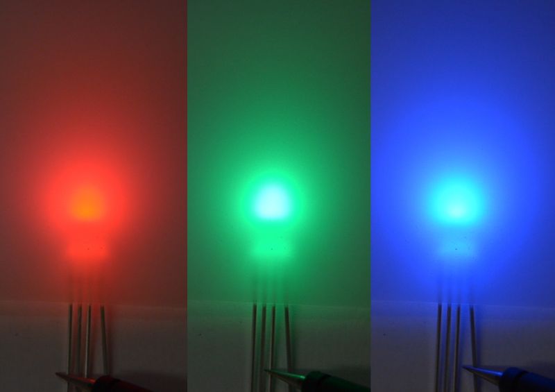

ich habe vor einiger zeit bei http://stores.ebay.de/kt-elektronic/
diffuse 5mm RGB LEDs gekauft und bin mit diesen sehr zufrieden da die
helligkeit aller drei Farben recht gut ist. Kleines Manko ein
detailiertes Datenblatt scheint nicht direkt verfügbar zu sein.

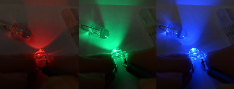

Bei Superflux oder 5mm RGB Leds konnte ich auch schon öffters diese
defizite feststellen das Rot deutlich weniger Leuchtkraft besitzt und so
ohne mühseliges ausprobieren mit verschiedenen Vorwiderständen keine
akzeptable Farbmischung möglich ist.

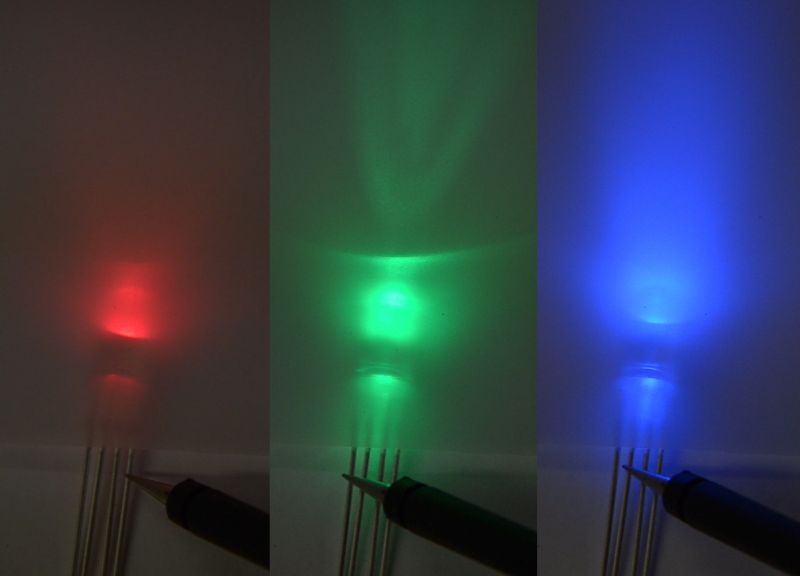

Habe kurz einmal einen vergleich gemacht.
vergleich_rgb_led1.jpg zeigt eine LED von leds.de gekauft vor rund 5-6
Jahren
vergleich_rgb_led2.jpg zeigt die LED von kt-electronic
vergleich_superflux.jpg zeigt eine 4Pin RGB LED von leds.de welche ich
ebenfalls vor 5 Jahren dort gekauft hatte.
Getestet habe ich die LEDs mit einem Strom von 10mA.
Die Bilder wurden mit manuellen Kamera Einstellungen gemacht.
