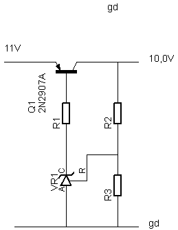

Ich habe in einer Schaltung ca. 11V (12V mit Schutzdiode) zur Verfügung
und möchte daraus stabile 10V für eine Messbrücke machen. Wie stelle ich
das am besten an?

von Peter R. (pnu)
Spannungsregeler mit niedriger Längsspannung, zum Beispiel
PNP-Transistor mit einem TL431 zusammen. siehe Anhang.
R1 begrenzt den Basisstrom bzw den Strom durch TL431.
Regelung geht bis auf Uein =10V runter.
R2/R3 Einstellung der Ausgangsspannung.
von TestX .. (xaos)
> das am besten an?
low drop linearregler. such dir bei TI, Maxim, Analog was passendes raus

von Peter R. (pnu)
Nimm als Schutzdiode eine Schottky-Diode, damit gewinnst Du etwa 400mV
Mehrspannung.
Noch besser: zweiten Strompfad von den 12V her, mit eigener Schutzdiode
vom Schottky-Typ.
von Dietrich L. (dietrichl)
Ich empfehle noch einen Basis-Emitter-Widerstand wegen der Restströme,
damit der Ausgang auch leerlaufsicher ist.

von Anja (Gast)
> das am besten an?
ich würde einen Low-Noise Spannungsregler wie z.B. den LT1763 verwenden.
Gruß Anja
