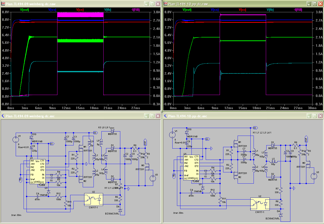

von Timm T. (Gast)
So, nachdem ich tagelang rumgespiced hab, sind 3 Entwürfe
übriggeblieben.
1. Flyback: Einfacher Aufbau, aber halt hoher Stromripple und damit hohe
Impulsbelastung für Cs, Dioden, Spulen.
2. Push-Pull: Aufwändigerer Übertrager, dafür gleichmäßigere Stromlast.
Da geringe Stückzahl, macht das Wickeln des Übertragers nichts.
Dann hab ich da noch gefunden
3. Weinberg: Soll angeblich bessere Effizienz haben, bringt bei mir aber
mehr Spannungsripple auf dem Ausgang. Vielleicht kann man den noch
optimieren, aber es scheint wenig Infos dazu zu geben.
Im Anhang mal ein Vergleich Push-Pull und Weinberg, kann man da noch was
rausholen? Und ist das richtig, dass Weinberg keine extra
Ausgangsdrossel hat wie der Push-Pull?
MaWin hat da doch vor 4 Jahren mal was mit Weinberg-Topologie gemacht?
von Timm T. (Gast)
Achso, die Spulendaten sind mit PowerStageDesigner von TI ermittelt.
