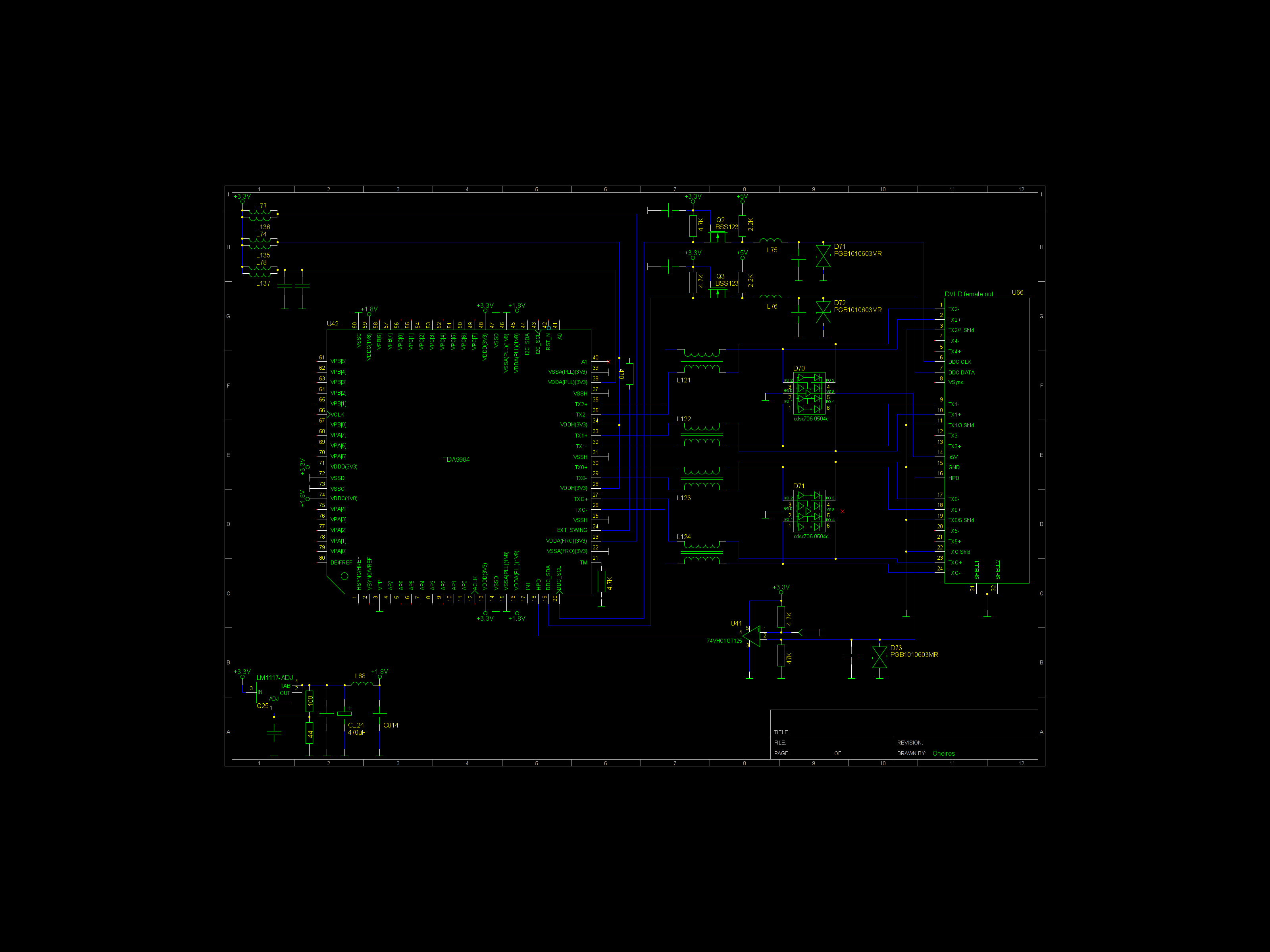

So, nach längerer Zeit hab ich mal wieder ne Frage. Ich hab von nem Bekannten, der ne Hand voll TDA 9984B auftreiben konnte 3 Stück abbekommen. Aufs Board löten ist ja nicht das Problem, nur bei den fehlenden externen Teilen (paar Spulen, Widerstände, Dioden...) wüsste ich nicht weiter. Ich kann den Datenblättern leider auch keine Infos diesbezüglich entnehmen. Jemand nen Rat? Ich würde auch gerne einen von den TDAs an jemanden abgeben, der sich aktiv damit auseinander setzen möchte/kann...
Hallo acid70, da der Pollin - Receiver Thread doch recht groß ist antworte ich doch lieber hier: Beitrag "Pollin - Receiver-Mainboard mit Twin DVB-[T,C] Tuner, NXP PNX8950EH" Ich habe auch Box in Betrieb und fände es super wenn ich den DVI Port nutzen könnte. Dein Beitrag scheint dort komplett untergegangen zu sein! Außer der Antwort von Peter mit der HDMI Beschaltung ist nichts mehr geschehen. Hast du selbst noch einen Versuch unternommen? Bei den Ls handelt es sich um CMDs: http://de.farnell.com/tdk/acm2012-900-2p/choke-common-mode-90r-0-4a/dp/1669296?Ntt=ACM2012-900-2P Die Dioden: http://de.farnell.com/littelfuse/pgb1010603mr/suppressor-esd-0603-15kv/dp/1757240?Ntt=1757240 Ich habe erst damit angefangen mit meinen Recherchen. Also solltest du noch Interesse haben bitte melden. Gruß Smarti
Okey, für D74/D70 könnten diese Dioden passen: CDSC706-0504C http://de.farnell.com/bourns/cdsc706-0504c/diode-bidir-tvs-4-line-5v-sc70/dp/1824859 Von NXP die Doku ist nur sehr oberflächlich: http://www.nxp.com/technical-support-portal/71114/55222/application-notes http://www.nxp.com/documents/line_card/75016979.pdf
Wäre Klasse wenn man das zum laufen bekäme, einen Versuch ist es auf jeden Fall wert. Denn TDA9984B gibt es auch noch in ausreichender Stückzahl bei Mouser. http://de.mouser.com/ProductDetail/NXP-Semiconductors/TDA9984BHW-C1551/?qs=sGAEpiMZZMv2b1PoHSP3ncigZ2QiGGHAj7tFYaQ9%2fvM%3d Mal schauen ob ich da in naher Zukuft welche ordern kann. Bis dahin mal etwas Senf für die, die ihn schon vorliegen haben;) zu D70/D74 das sollten ESD-Protection Dioden sein, wie samrty sie bereits gefunden hat. Alternativen gibt es dazu genug z.B. DVIULC6-4SC6 zu L221-L224 Hier tip ich auf Gleichtaktdrosseln im Bauformat 0504 Murata empfiehlt die DLP11SN900HL2L http://www.murata.com/products/emc/selection_guide/emc2/highspeed/spec_dvi.html zu Q3/Q2 Q3 und Q2 sieht nach MOSFETs aus. Das sind mit ziemlicher Sicherheit die Levelshifter für den DDC-Bus(I2C). Welchen Typ man da verwendet? Keine Ahnung;) zu U41 Das Signal was dort reinkommt ist die HOTPlug Detection. Daher nehme ich an, das es entweder ein Logikgater oder ein Buffer ist. Da bereits Kondensatoren und Spulen in der Nähe bestückt wurden, gehe ich davon aus das kein weiteres "Hühnerfutter" bestückt werden muss. Grüße Andreas
Hallo Andreas, freut mich, dass noch jemand Interesse hat. Also bei U1 habe ich schon an diesen Kandidaten gedacht: http://de.farnell.com/on-semiconductor/mc74vhc1gt50dft1/translator-logik-level/dp/1652258 Q2/Q3 sieht nach SOT23 package aus im günstigsten Fall passt hier sogar ein BSS 123 Solltest du bei Mouser ordern hätte ich auch Interesse, also bitte vorher kurz per PM melden ;) Ein Spare Board habe ich bei Pollin gleich mitbestellt, da kann ich fleißig löten. Und ein alter Monitor mit DVI Port bei dem das Display einen Fehler hat steht auch schon bereit ^^

Wollte für die Übersichtlichkeit nur mal eben den bisherigen Ansatz zusammentragen: D71, D72, D73 -> LITTELFUSE PGB1010603MR http://de.farnell.com/jsp/search/productdetail.jsp?sku=1757240 L121, L122, L123, L124 -> TDK ACM2012-900-2P http://de.farnell.com/jsp/search/productdetail.jsp?sku=1669296 (ACHTUNG TEUER 2,36€ Pro L - Ersatz?) U41 -> ON SEMICONDUCTOR MC74VHC1GT50DFT1 http://de.farnell.com/jsp/search/productdetail.jsp?sku=1652258 D70, D74 -> BOURNS CDSC706-0504C http://de.farnell.com/jsp/search/productdetail.jsp?sku=1824859 Q2, Q3 -> NXP BSS123 http://de.farnell.com/jsp/search/productdetail.jsp?sku=1510764 Warnekorb Wert aktuell 18,67€ da die Spulen L121 - L124 mit 2,36€ pro Spule recht teuer sind. Was jetzt noch möglicherweise fehlt sind: L77, L78 L136, L137 C808-811 (C-Array) C812-C814 (C-Array) Der Bereich um U48 dürfte nicht nötig sein, das müsste für den TOTX sein.
Peer R. schrieb: > Wollte für die Übersichtlichkeit nur mal eben den bisherigen Ansatz > zusammentragen: > > D71, D72, D73 -> LITTELFUSE PGB1010603MR > http://de.farnell.com/jsp/search/productdetail.jsp... > > L121, L122, L123, L124 -> TDK ACM2012-900-2P > http://de.farnell.com/jsp/search/productdetail.jsp... > (ACHTUNG TEUER 2,36€ Pro L - Ersatz?) > > U41 -> ON SEMICONDUCTOR MC74VHC1GT50DFT1 > http://de.farnell.com/jsp/search/productdetail.jsp... > > D70, D74 -> BOURNS CDSC706-0504C > http://de.farnell.com/jsp/search/productdetail.jsp... > > Q2, Q3 -> NXP BSS123 > http://de.farnell.com/jsp/search/productdetail.jsp... > > Warnekorb Wert aktuell 18,67€ da die Spulen L121 - L124 mit 2,36€ pro > Spule recht teuer sind. > > Was jetzt noch möglicherweise fehlt sind: > L77, L78 > L136, L137 > C808-811 (C-Array) > C812-C814 (C-Array) > > Der Bereich um U48 dürfte nicht nötig sein, das müsste für den TOTX > sein. Also mit den bss133 auf Q2,Q3 war nur so eine freie Idee. L121-124 ist von den Daten vergleichbar zu denen die Andi genannt hat(90 Ohm@100Mhz) allerdings ist der Footprint nicht ganz der richtige. Wie ist die Lage, gibt es zum TDA9984B ein Datenblatt? Bei NXP ist dieses Confidential und nur unter Anfrage erhältlich. Eine Online Anfrage hat bisher nichts gebracht... Gruß Smarti

Hallo Leute, den LM317 (Q25) für die 1,8V Versorgung bekommt man bei Mauser auch. 595-LM317KTTR 1: 0,792 € Somit haben wir nun neben dem TDA9984B sechs weitere Komponenten, die bei einer Bestellung via Mauser zu bekommen sind um den DVI zu installieren. TDA9984BHW 1: 6,29 € PGB1010603MR 1: 0,231 € ACM2012-900-2P 1: 0,47 € (search for TDK ACM 2012) 74VHC1GT50DFT1 1: 0,124 € BSS123 1: 0,066 € CDSC706-0504C 1: 1,01 € 595-LM317KTTR 1: 0,792 € Gruß Markus
- LM317 -> Input Min Voltage 4.2 Volt - Vin ist aber 3.3V - vielleicht LM1117, AMS1117? Gruß, Oneiros
Hallo Oneiros, hast möglicherweise recht ;-) Werde heute Abend mal die Input-Versorgungsspannung checken, was ich bis dato nicht gemacht habe. Falls es ein Low-Drop Regler sein soll, so könnte man den: LM1117IDT-3.3/NOPB 1: 1,45 € von Mouser nehmen. Danke für den Hinweis! Gruß Markus
Hallo Markus, der von dir Vorgeschlagene LM1117IDT-3.3 hat 3,3V. Es wird allerdings ein 1.8V Regler benötigt! Gruß Smarti

Eine alternative ist der LT1117CST (adjustable). Bringt mit der Aussenbeschaltung auf dem Board 1.798V ;-)). Gruß, Oneiros

Hallo Markus, der LM1117MP-ADJ (SOT223-3) dürfte auch gehen (Farnell Best.Nr.: 9778187 für 1,17€). Gruß, Oneiros
Hallo Oneiros, laut Datenblatt liefert der LM1117MP maxilal 800mA Strom. Die Verlustleistung vom TDA9984 kann bei 1080i/p Auflösung bis zu 1070mW betragen. Kann sein, dass der Regler in der SOT-223 Bauform heiß werden könnte. Die größere Bauform TO-263 hätte mehr Reserven. Was meinst Du und was meinen die Anderen dazu? Gruß Markus
Hallo Markus, IDDA(PLL)(1V8) PLL analog supply current (1.8 V) input 1080i, output 1080p max. 92 mA, IDDC(1V8) core supply current (1.8 V) input 1080i, output 1080p max. 345 mA, insgesamt also < 500mA. Die Aussenbeschaltung des Reglers deutet auch auf den ADJ-Typ hin. Die Widerstände sind 44R und 100R, bei 1.25V Referenz sind das 1.25V * (1 + 44 / 100) = 1.8V. Gruß, Oneiros
Hallo Oneiros, ich habe mir nicht die Ströme der einzelnen Pins der TDA9984B angesehen, ledeglich die maximal mögliche Verlustleistung beim Ausgeben eines 1080i/p Bildes, die mit 1080mW angegeban ist. Mich macht aber die vorgesehene Fläche für den Regler stutzig, die eher für ein TO-252 oder TO-263 Case vergesehen ist. Möglicherweise überdimensioniert. den LM1117MP im SOT-223 Gehäuse kann man ja testweise einlöten und messen, wie heiß er wird. Ich müsste Morgen oder die kommende Woche den TDA9984D von Mauser Bekommen und werde mal mein Glück mit dem Einlöten versuchen. Ich verwende ein Flussmittel und die Methode Lötspitze über alle Pins einer Kante gleichmäßig ziehen und Lötbrücken mittels Litze nachträglich entfernen. Klappt bei mir bis 0,6mm Pinabstand sehr gut. Die restlichen Teile (s.o.) fehlen mit noch, so dass ich noch eine Bestellung bei Mauser in den kommenden Tagen machen werde. Gruß Markus
Hallo Markus, habe jetzt einen LM1117IMPX-ADJ (Marking N03B) drauf, ist SOT-223, passt exakt auf das Shape, da ist kein Platz mehr über ;-)). Gruß, Oneiros

Hallo Smarti, ich habe Farnell 9965149 (JAE - DV2R024N11E - BUCHSE,DVI-D,90°,24KONT) drauf. Grüße, Oneiros
Hallo, nur fürs Protokoll ;-) : - U41 - Farnell 1654338 (ON SEMICONDUCTOR - M74VHC1GT50DTT1G - LOGIK,74VHC1G,PUFFER,SOT235) passt nicht exakt aufs Shape (zu groß) - D70, D74 - Mouser 652-CDSC706-0504C (Bourns CDSC706-0504C TVS Diodes) passt nicht exakt aufs Shape (zu klein) Die Bauteile lassen sich mit etwas Mühe aber trotzdem bestücken. Gruß, Oneiros

Hallo, ist U41 nicht eher ein 74VHC1G125 als ein 74VHC1G50? Pin 1 ist mit einem 4,7K Pullup beschaltet, was für ein /OE spricht. Beim 74VHC1G50 ist Pin 1 nc. Gruß, Oneiros

Hallo NG, hallo Oneiros, Hat jemand schon Erfolg mit dem DVI Ausgang gehabt. Der Thread scheint ja eingeschlafen zu sein. Ist nun als U41 ON SEMICONDUCTOR MC74VHC1GT50DFT1 oder der MC74VHC1G125DFT1G der richtige chip. Kann Jemand zu den Werten der Spulen L136, L137, L140 was sagen. Sind im Wiki nicht genannt. Ich möchte mich über Weihnachten wider mit der DVI Thamatik befassen, nach einigen Monaten Abstinenz. Danke! Gruß Markus DL8MBY
Hallo Markus, hatte leider dieses Jahr ;-) keine Zeit mich damit zu befassen. Ich habe mal meine Beschaltung angehängt (Ergänzungen sind jederzeit willkommen). L136, L137 braucht man wahrscheinlich erstmal nicht, ich habe auf den dazu parallelen Shapes L74, L77 120Ohm Ferrite drauf. L140 finde ich grade nicht. Gruß, Oneiros
