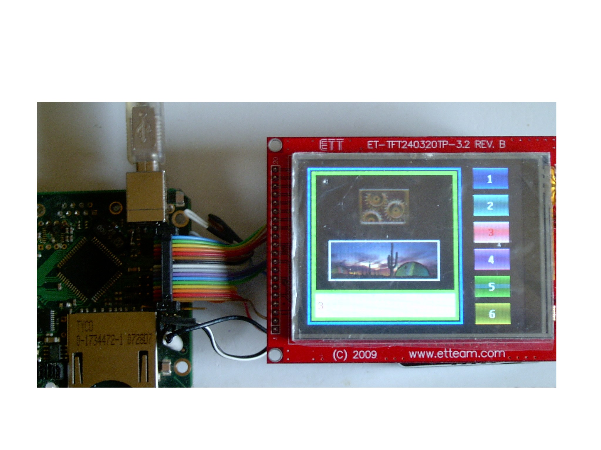

...hab mal das TFT-LCD von
http://www.steitec.net/Displays/TFT-240x320-Touch-3-2.html
an ein altes Savvy-Board geklemmt;(AT Mega 128)

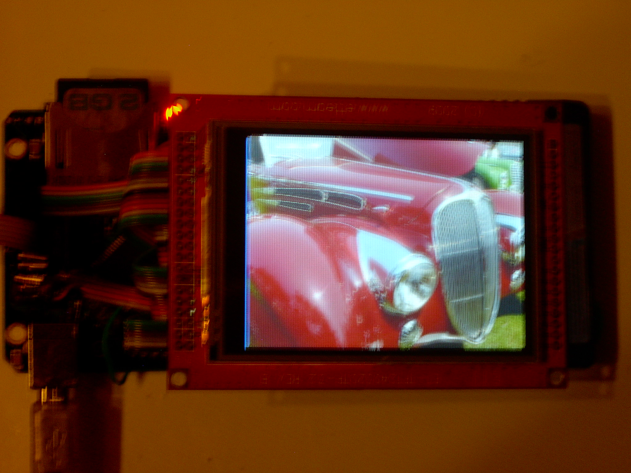

Ich habe hier das Savvy-Board soweit reaktiviert, das ich über die
SD-Karte in Ergänzung zum obigen Beispiel über ein Programm eine
-Slideshow- der gespeicherten Bilder aufrufen kann.
von erhardd (Gast)
...Anmerkung: -dies Projekt ist offensichtlich "pädagogisch-wertvoll".
da meine Enkelin, ein kleiner Wirbelwind im Vorschulalter, längere Zeit
-stillsitzend- die vielen Programme ausprobiert..!
Die SD-Karte ist FAT16-formatiert worden(Wechseldatenträger X -->
Kontextmenü-->FAT[kein Schnellformatieren]).
Auch FAT32 müsste gehen.

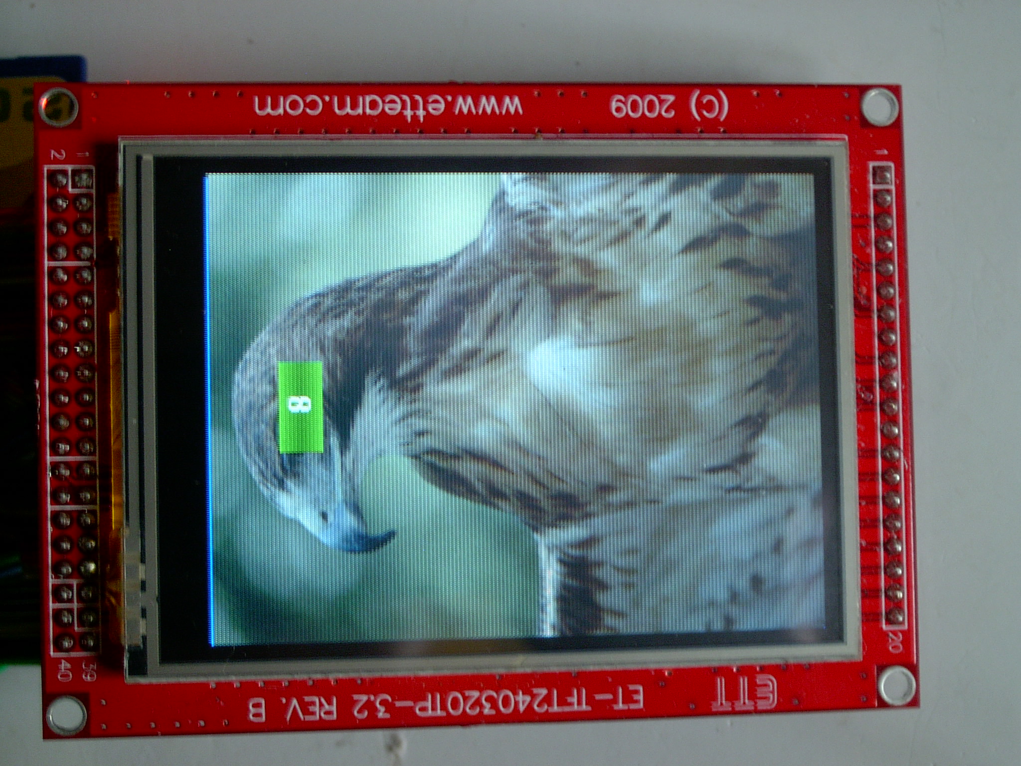

8-bit Modus , vertikal für das Display.(nicht vergessen, -auch
auswählen);
Achtung: -die Pin-Belegung ist auf das Savvy-Board abgestimmt;
+zum Bild:
Die Bildabfolge lässt sich anhalten. Dazu länger als die
Bilddarstellungszeit(etwa 5 Sekunden) irgendwo auf das Bild "touchen";
Nach Loslassen bleibt das Bild und Progr. 8 ermöglicht das Fortsetzen.
Bis alle durch sind. Dann springt das Programm auf Anfang(ohne
Neukalibrierung);
