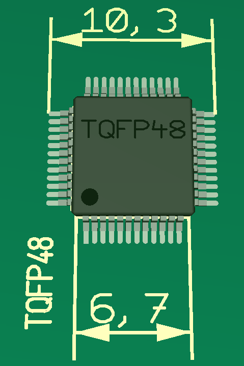

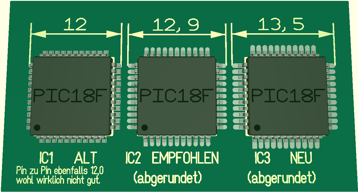

Gestern ist mir aufgefallen, dass die Pads für R-Netze und C-Netze in
Target V15 erheblich von den Vorschlägen in den Datenblätten abweichen.
(Pads sind viel zu klein, bzw. haben fast genau die Abmessung der Pins.)
Richtig angefangen habe ich mit Target V13;
Bei einem der Updates bis nun V15 sind die Pads für
TQFP, SOT23 und 0603/0805 erheblich größer geworden,
als sie es zuvor waren.
Teilweise sind sie nun abgerundet, teilweise nicht.
Für normale Keramik Kondensatoren habe ich im Übrigen gelesen,
dass die Pads möglichst für Bleifrei / RoHS klein sein sollen.
Es sei schon vorgekommen, dass zu goße Pads die Bauteile beschädigen.
Verwendet Ihr die Standard-Bibliothek eurer Software,
oder geht ihr z.B. grundsätzlich genau nach Datenblatt etc.
Sollte man "rund" bevorzugen .... ?

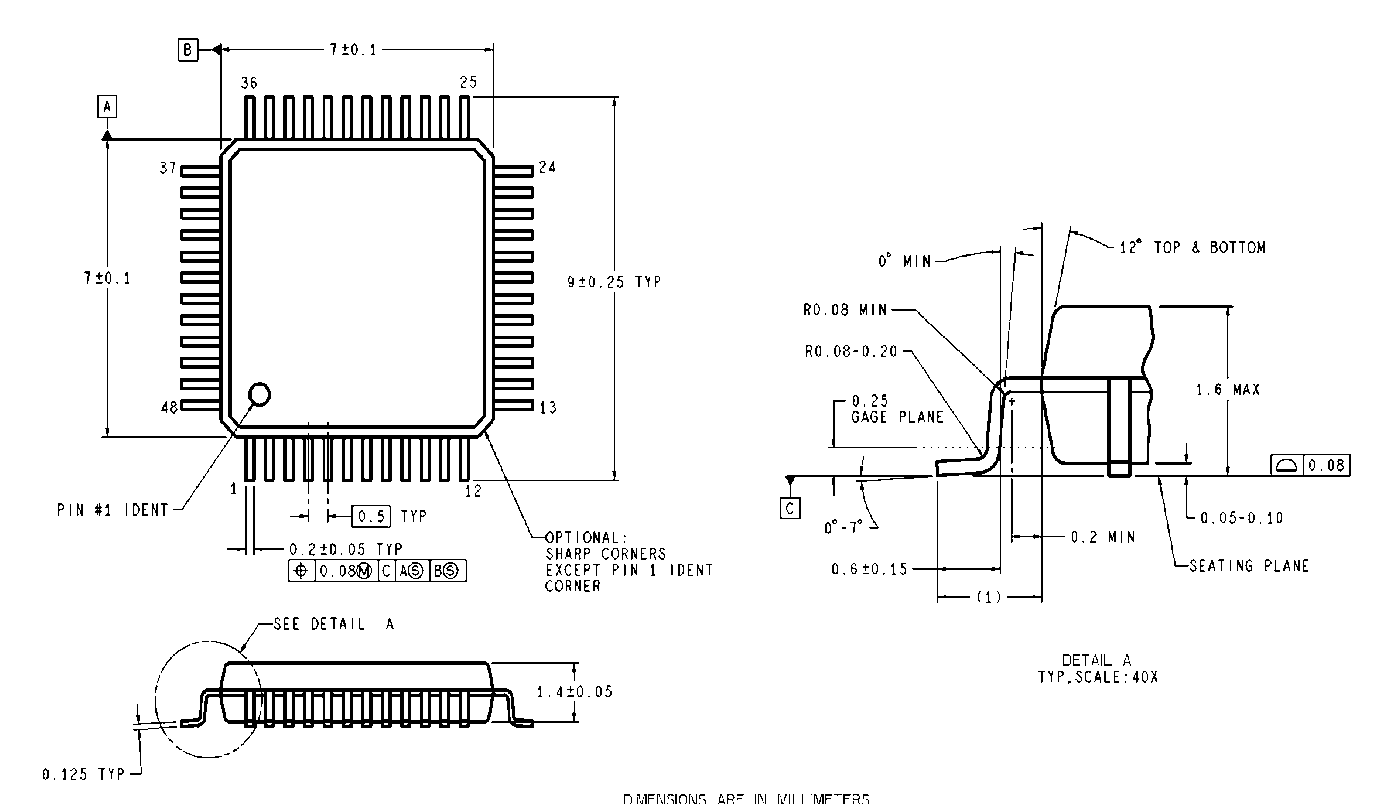

Gast #2279836
Aigi schrieb:
> Welche Laenge, Breite, Form schlaegst du fuer pads vor?
Sorry, da hab ich mich nicht genau genug ausgedrückt. Was du gepostet
hast, ist eine Masszeichnung des Gehäuses, was ich meinte, ist die
Empfehlung des Herstellers für das Layout. In einem ordentlichen
Datenblatt steht das mit drin. Anbei die Empfehlung aus dem
STM-Datenblatt.
Sonst muss man sich selbst die Zugaben für die Pad-Abmessungen
ausdenken, aber bei 0,5mm Pitch kommt nur eine Breite von ca. 0,3mm in
Frage. Und nach innen und aussen sollte das Pad etwas grösser sein als
die Beinchen-Auflagefläche, das aber unter Einrechnung aller Toleranzen!
Gruss Reinhard
Hallo Aigi,
Die gewährlose Bibliothek von mir gibt Pads von
0,3 x 1,8 mm
bei 10,3 mm außen zu 6,7 mm innen an.
Um nach meinem TQFP44 und dem 3D-Modell zu Urteilen,
so ist das aber auch eher wieder zu groß.
Erst recht nach dem Datenbaltt von Reinhard.
Microchip hat leider Dein Gehäuse nicht,
aber die haben EIN einziges PDF über alle ihre Gehäuse.
Kuck also, ob Dein Hersteller auch so ein Datenblatt hat,
welches für alle Bauteile im selben Gehäuse die Pads aufzeigt.
(Wie Reinhard von ST, oder ich vom Microchip.)
Nennt sich bei mir:
"Drawing and Dimensions Specification"
oder
"Packaging Specification"
MFG:MBP
Markus
