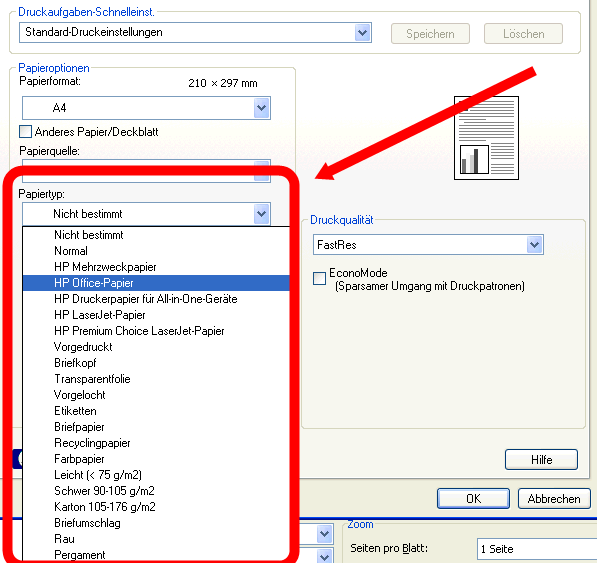

Welchen Papiertyp für beste Deckung?
#2278529
Zumindest die Farben werden bei "Transparentpapier" dunkler; das Schwarz
vielleicht auch (weil bei Overheadprojektoren das Licht nur einmal durch
die Farbschicht tritt, bei Auflicht auf normalem Papier zweimal - von
außen zum weißen Papier und wieder zurück zum Auge).
Gast #2278598
Musst du ehrlich gesagt mal Testen.
Bei meinem einen Drucker habe ich mir der Einstellung "Transparentfolie"
die besten Ergebnisse.
Bei einem anderen Drucker wiederrum benötigte ich die Einstellung
"Karton".
Bei wieder einem anderen hatte ich bei den ersten 3Folien mit "Karton"
und bei weiteren mit "Transparentfolie" die besten Ergebnisse.
Tipp:
Immer kleine Streifen am Ende der Folie drucken und anschneiden sodass
diese kein zweites Mal durchgezogen und verfälscht werden.
Gast #2281732
Bei meinem Drucker führt "Transparentfolie" zu deutlich weniger
Farbauftrag, wahrscheinlich um Verwischen zu vermeiden. Mit der
Einstellung "Fotopapier" bekomme ich eine gute Deckung.
#2281915
Noah schrieb:
> Und noch eins: Eine Mischung aus Cyan, Magenta und Gelb ist im
> UV-Bereich zumindest bei meiner Tinte deutlich lichtdichter als das
> reine Schwarz.
Es geht hier um Laserdrucker; bei dir auch?
