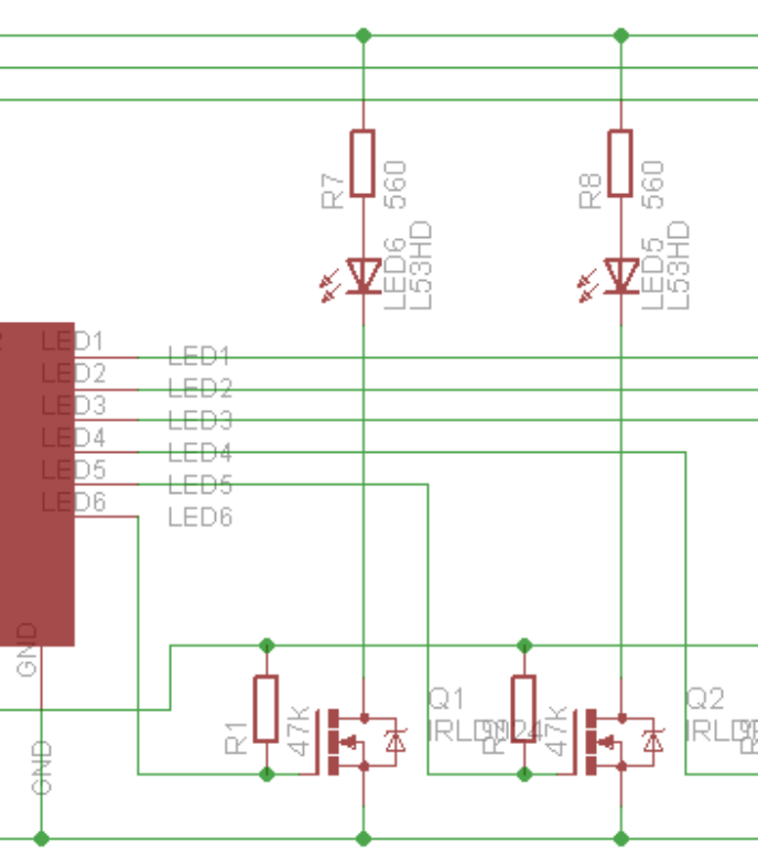

Da die Ausgangsströme extrem gering sind, sollen die LEDs über
Transistorstufen geschalten werden - s. Anhang.

Oben sieht man die Ansteuerung der LEDs...
