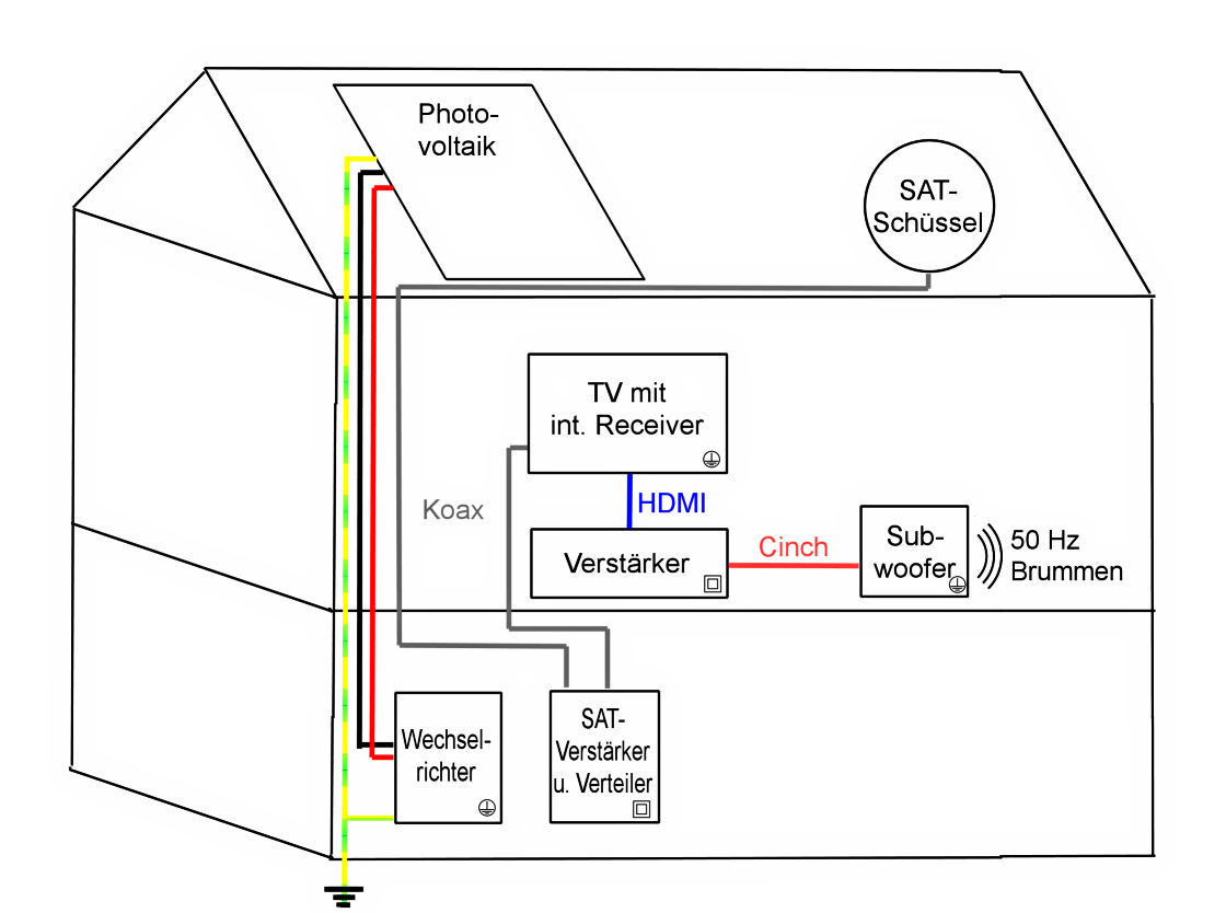

Hallo allerseits,
war neulich bei einem Bekannten, der mir sein Leid geklagt hatte.
Er hat ein ständiges, relativ starkes 50 Hz-Brummen im Subwoofer, auch
bei ausgeschaltetem TV.
Er hat vor etwa 2 Jahren neu gebaut und hat sein Haus jetzt mit
qualitativ hochwertiger SAT- und TV-Technik ausgestattet. SAT-Schüssel
auf dem Dach, Verstärker und Verteiler im Keller, der die
Antennensignale in die Wohnräume verteilt. Im Wohnzimmer einen LED-TV
mit integriertem Receiver, ein Surround-Verstärker, der über HDMI mit
dem TV verbunden ist und daran ein aktiver Subwoofer (natürlich auch die
anderen 5 Lautsprecher, aber die machen keine Probleme).
Außerdem hat er eine Photovoltaik-Anlage auf dem Dach und den
zugehörigen Wechselrichter (Kaco Powador 4000 irgendwas) im Keller. Die
Gleichstromkabel der Photovoltaik und das Antennenkabel laufen in
benachbarten Rohren in den Keller. Eine Erdung der Solarzellen ist
natürlich auch dabei. Die Antennenkabel haben 90 dB Dämpfung.
Die Skizze soll den Aufbau verdeutlichen.
Schaltet man den Solar-Wechselrichter aus, wird das Brummen im Subwoofer
schwächer, ist aber immer noch deutlich wahrnehmbar. Bei
Sonneneinstrahlung wird es noch stärker (scheint also ein deutlicher
Zusammenhang zur Photovoltaik-Anlage zu sein). Zieht man Stecker vom
Audio-Verstärker, brummt es trotzdem weiter, bei abgezogenem
Antennenkabel ist das Brummen weg. Scheint also auch irgendwie über die
Masseleitung/Schirmung des Antennenkabels zu kommen.
Hab mir mal den Strom der Solarzellen zum WR angeschaut, dachte der
würde auf das Antennenkabel koppeln. Der Strom ist aber relativ
gleichmäßig, ganz leichter Ripple, aber nix was nach großen Störungen
aussieht.
Die Schaltfrequenz bzw. Netzfilterung scheint schon eher ein Problem zu
sein. Die Schaltfrequenz ist sogar noch sichtbar, wenn ich im Wohnzimmer
an den Tastkopf fasse. Wenn ich den Tastkopf an die Masse des
Audio-Kabels halte, sehe ich auch hochfrequente Störungen, die im 50 Hz
Takt zu- und abnehmen (--> Solar-WR!?). Kann es sein, dass der
Wechselrichter das Erdpotential stört?
Was mich auch wundert, wenn der Wechselrichter aus ist, brummt es ja
immer noch. Kann das von der Solaranlage des Nachbars kommen? Der hat
ca. die dreifache Leistung, sagte der Bekannte. Oder ist das was übrig
bleibt dann eher ein Problem mit Masseschleifen?
Kennt jemand ein ähnliches Problem oder weiß,
wie man das Brummen in den Griff bekommen kann?
Eine Überlegung ist es, Koax-Kabel mit 110 oder 120 dB Schirmung
einzuziehen. Sollte man aber vorher wissen, ob das überhaupt was nützen
kann. Sind ja schließlich ein paar Meter Kabel...
Könnte ein Trennverstärker für das Audiosignal helfen?
Wäre dankbar für Vorschläge und Ideen.
Gruß, Martin.

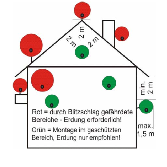

Ohne jetzt von Sat Anlagen die große Ahnung zu haben, aber müssen nicht
alle Kabel möglichst nahe an der Sat Antelle geerdet sein. Ist diese
Erdung sauber ausgeführt? Gehen von dort aus evt. ein und derselbe
Erdungsleiter für die SAT Anlage und den Wechselrichter zum
Potentialausgleich im Keller?
ich habe mal gegoogelt und das hier gefunden (unten)
http://www.netzwelt.de/forum/sat-technik/69955-erdung-potentialausgleich-antennenanlage.html

@HildeK und @Dietmar: Ein Mantelstromfilter haben wir schon ausprobiert.
Danach war zwar das Brummen weg, aber wie Dietmar schon sagt, das Bild
auch.
@Udo: Die Antenne ist auf jeden Fall mit nem ordentlichen Querschnitt
geerdet. Wenn ich es recht in Erinnerung habe, müsste es ein anderes
Kabel sein, als das des WRs. Gehen beide im Keller an den
Potentialausgleich.
Werde mir mal so einen Übertrager besorgen. Danke schon mal für den
Tipp.
Gruß, Martin.

OP #2279316
@Ernestus:
Der aktive Subwoofer brummt, solange die Verbindungen Sat-Antenne -> TV
-> Verstäker -> Subwoofer bestehen. Unterbricht man die Verbindung an
einer Stelle, brummt es nicht mehr. Wird der Verstärker zwischen TV und
Subwoofer vom 230V-Stromnetz getrennt, brummt es immernoch. Ebenso bei
ausgestecktem TV.
Ein HDMI-Kabel mit Filter müsste ich mal noch ausprobieren.
Was ich noch vergessen hatte:
Die Geräte hängen alle an einer Steckdosenleiste mit integriertem
Filter.
So eine:
http://linkshrink.de/27748/
Umstecken einzelner Geräte auf andere Steckdosen brachte aber auch nix.

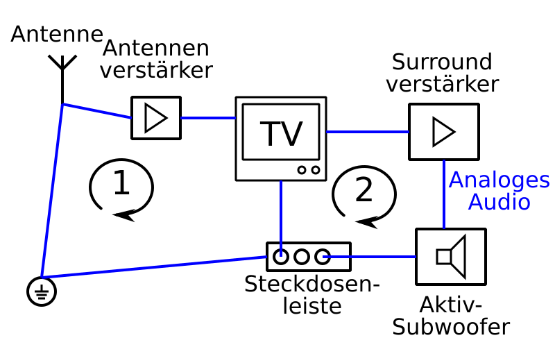

Den Störmechanismus den ich sehe werde ich wahrscheinlich morgen etwas
ausführen und was dazu zeichnen. Anderst lässt sich das kaum
veranschaulichen.

Gast #2281734
Was mir noch aufgefallen ist!
Ist die Antennenanlage überhaupt und richtig geerdet?
In Deiner Zeichnung ist nichts zusehen.
Auch wenn der Antennenverstärker in Schutzklasse II ist, muß der Mastfuß
der Sat-Schüssel geerdet werden und die Antennenkabel brauchen einen
Potentialausgleich.
Wenn nicht, könnten die Eingangskondensatoren im TV oder
Audio-Verstärker hin sein.
Halt doch einmal einen Phasenprüfer an das Antennenkabel.
Oder mess doch einmal die Spannung zwischen der Erde in der Steckdose
und der Erde des Antennenkabels, am besten mit einem Scope.
Nochmals Gruß Holger

OP #2283289
Hallo Michael,
es gibt mehrere Kabel. Vom Multischalter im Keller gehen 3 oder 4 zum
Spiegel (weiß nicht mehr genau). Sind halt recht lange Leitungen
(geschätzt ca. 30 m) vom Multischalter bis zum Spiegel. Die Erdung geht
an den Halter des Spiegels (Blitzschutz). Der Spiegel sitzt nicht auf
dem Dach, sondern am Giebel (Südseite). Ist nur der Einfachheit halber
so skizziert.
Das ganze hat ein Freund des Bekannten installiert, der ist
Elektromeister.
Sieht auch sehr gewissenhaft und akkurat aus, die Installation.

Persönliche Seite #2286174
Dann mal zur Darstellung den Brummschleifen. Ursächlich für das Brummen
sehe ich die Schleife #1, denn durch Abstecken der Sat-Anlage
verschwinden ja die Störungen. Nun ergibt sich die Frage warum am
Subwoofer Störungen ankommen, obwohl selbiger nicht Teil der ersten
Brummschleifen ist. Die Störeinkopplung erfolgt indirekt durch den
Spannungsabfall entlang der Erdung zwischen TV und Steckdosenleiste und
ist Teil der Schleife #2. Parallel zu diesem Spannungsabfall liegt der
Pfad TV->Surroundverstärker->Subwoofer->Steckdosenleiste. Somit koppelt
ein Teil der Störspannung in das analoge Audiosignal zwischen
Surroundverstärker und Aktiv-Subwoofer.
Offen ist jetzt noch der Einkoppelpfad in die Brummschleife #1. Da sehe
ich drei Möglichkeiten.
* Induktive Kopplung über die aufgespannte Fläche der Brummschleife
* Galvanische Kopplung entlang der Schutzerdung am TV und der
Potentialausgleichsschiene
* Galvanische Kopplung entlang der Schutzerdung der Sat-Antenne und der
Potentialausgleichsschiene (Unwahrscheinlich, da nicht mit anderen
geteilt)
Auch wenn ich keine Erfahrung über EMV in Erdungssystemen habe,
bezweifle ich, das das Problem an der Quelle gelöst werden kann. Somit
muss das EMV-Problem an der Senke angegangen werden.
Lösungen:
* Impedanz zwischen Sat-Eingang am TV und Erdung Steckdosenleiste
verringern (Testweise zusätzliche dicke Erdung (2,5mm² Litze) mit
Schlauchring am Satstecker anbringen)
* Impedanz zwischen Surroundverstärker und Aktiv-Subwoofer verringern.
(Vorraussetzung: Masseklemme an beiden Verstärkern)
* Auftrennen der Schleife #2 mit Audiotrafo (HiFi?) oder optischer
Verbindung (Analog->Optisch->Analog)
* Digitale Übertragung zwischen Surroundverstärker und Aktiv-Subwoofer
(auch elektrische Schnittstelle nutzbar, da unempfindlich)
Da ich es gerade lese. Die Antenne befindet sich also am Giebel und
somit unterm Dach. Das verändert die Erdungsfrage ein wenig. Da habe ich
mir eine zweite Grafik aus nachfolgendem pdf-Dokument ausgeliehen
(Schöpfungshöhe).
http://www.kleiske.de/vde%200855/vde0855_310108.pdf
