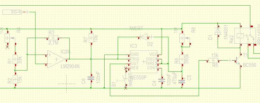

ich habe einen Schmitt Trigger wie oben im Schaltplan aufgebaut. Habe
natürlich vorher die Widerstände berechnet (Formel von Wiki
(http://de.wikipedia.org/wiki/Schmitt-Trigger))
Werte sind: U1=3,53V  U2=3,43V <-sind gegeben  Uref=3,5V
Ich möchte das die Schaltung bei 3.53V "aus" geht und erst bei 3,43V
"an" geht.
So weit funktioniert es auch die Schaltung gibt ein High Signal bei
3.53V aber gibt ein Low Signal bei schon bei 3,48 V
jetzt hab ich etwas mit der Hysterese gespielt und bei 1M Ohm
funktioniert die Schaltung so wie ich es will. Habe ich die falschen
Formeln genommen da das Ergebnis so weit vom Realen Wert abweicht?

1. Der Fehler ist doch gar nicht groß: nur 50mV
2. Deine Widerstände haben Toleranzen
3. der OP ist nicht ideal und macht auch Fehler;  dabei ist zu
berücksichtigen: Offsetspannung und Biasstrom.
4. der Ausgang des OPs geht nicht ganz bis Vcc und GND.
Wenn Du das alles berücksichtigst wirst Du vermutlich mit noch größeren
Abweichungen rechnen müssen.
Gruß Dietrich

>Habe ich die falschen Formeln genommen da das Ergebnis so weit vom
Ja. Die Formeln nehmen einen Ausgangsspannungshub von +/-12V. Du hast
aber nur +12V/0V.

von Helmut L. (helmi1)
Schon mal daran gedacht das dein LM258 einen Inputbiasstrom zieht?
Dann machen deine 2,7MOhm schon einen Fehler. Die Formeln gehen von
einem Idealen OP aus. In der Realitaet ist das Ergebnis doch schon recht
gut. Wenn du mehr Praezision brauchst musst du eine andere Schaltung/OP
nehmen.

von Michael (Gast)
Z-Diode schrieb:
> einmal 3,535 V und 3,48 V
> ok werde mir das mit den Formeln nochmal anschauen und durchrechnen ...
Deine Schaltung ist ganz anders aufgebaut als der Invertierender
Schmitt-Trigger, der in Wikipedia gezeigt ist (R2 fehlt bei dir). In
sofern ist es kein Wunder, das die dort angegebenen Formeln nicht
passen. Was hast du bei deiner Rechnung überhaupt für R2 eingesetzt?
Ohne jetzt groß gerechnet zu haben, würde ich R3 halbieren. Damit steigt
die Hysterese auf den doppelten Wert.

Das kommt auch rechnerisch ungefähr hin. Da deine Rechnung ein anderes
Ergebnis liefert, ist sie wohl falsch.
Leg doch mal die Formeln aus dem Wikipedia zur Seite und versuche, sie
selber herzuleiten, und zwar für genau deine Schaltung, die sich von
der Wikipedia-Schaltung in mindestens drei Punkten unterscheidet:
1. Du hast eine asymmetrische Versorgung.
2. R2 ist bei dir durch den Spannungsteiler aus R4+R1 und R2 ersetzt.
3. In Wikipedia wird von einem idealen Rail-to-Rail-Opamp ausgegangen.
   Bei deinem LM258 wird aber der High-Pegel nicht die 12V und der
   Low-Pegel niocht die 0V erreichen, letzteres vor allem wegen R7, der
   den Opamp-Ausgang unnötig belastet.
Wozu sollen R7 und C6 überhaupt gut sein?
von Bernd K. (bmk)
Also gut, ich beziehe mich jetzt mal auf die Berechnungen im unteren
Schaltbild "Schmitt-Trigger per Operationsverstärker":
http://www.mikrocontroller.net/articles/Schmitt-Trigger
Gemäß den Vorgaben von Z-Diode:
UH = 3,535V und UL = 3,48V und Vcc = 12V ergeben sich folgende Werte:
R1=10000 Ohm
R2=4111 Ohm
R3=632727 Ohm
R1 habe ich mit 10K für die Berechnung mal willkürlich gewählt.
Kann man ggf. ändern, um für R2 und R3 gängigere Werte zu bekommen
Jedenfalls habe ich in Verbindung mit einem TS912 festgestellt,
dass die errechneten Werte gut mit der Praxis übereinstimmen.
von Michael (Gast)
In der bestehenden Schaltung würde man dann in der Mitkopplung für R3
einen üblichen Wert von 1.2 MΩ verwenden und evtl. R4 durch einen
Festwiderstand von 3.3 kΩ ersetzen.
