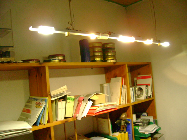

von Wolfgang_D (Gast)
Auch wenn Röhren so viel besser sind, ich habe LED überm Schreibtisch:
siehe Bild. Hell genug ist es, dimmbar sind sie auch in 2 Gruppen
(warmweiss und kaltweiss).
Insgesamt werkeln in meinem Arbeitszimmer 15 LED in 5 einzeln dimmbaren
Gruppen und verbrauchen dabei netzseitig max. 31 W. Betrieb über 1  12V
Schaltnetzteil,
Gruß,
Wolfgang
von Michael K. (charles_b)
> Schaltnetzteil,
> Gruß,
> Wolfgang
1. Zur deiner LED-Beleuchtung: Sieht prima hell aus. Welche LEDs und
welche Schaltung steckt da dahinter (Nachbau schwierig?)?
Das sind 3 St. Cree XR-E Kaltweiss im Q5/WG (Effizienzbin/Farbbin)in
einer Grupp und 2 St. Cree XR-E Q2 Warmweiß und Cree XP-G Warmweiß in
der anderen Gruppe. Betrieben werden die LED an einstellbaren linearen
Konstantstromquellen mit Mosfet (BUZ11 hatte ich seinerzeit noch da,
teuer und veraltet) als Stellglied. Die LED sind auf ein Alu-U-Profil
mit Wärmeleitkleber geklebt. Die KSQ sind von oben in die Profile
geklebt, die Potis für die Dimmung stecken auch im Profil.
Abgedecht sind die LED mit Plexiglasabschnitten, die haben wie das alles
mehr experimentellen Charakter. Hell ist das wirklich, die
Nachmittagssonne ist in diesem Juli dagegen etwas blass.
