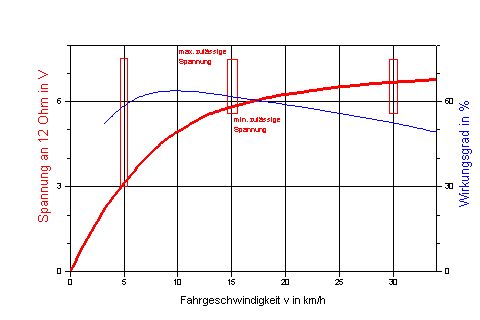

Ein Fahrraddynamo ist eine Gesamtkonstruktion, die eben
NICHT nur nach dem einfachen Generatorprinzip eine
Spannung liefert, sondern geschickt absichtlich so
gebaut ist, daß sie weitestgehend unabhängig von der
Drehzahl eine Leistung von 3W produziert an einer Last
von 2 Ohm.

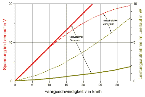

von U. B. (Gast)
Ein Fahrraddynamo ist näherungsweise ein konstant erregter
Wechselstromgenerator, der allerdings keinen besonders "guten" Sinus
fabriziert.
Die generierte LEERLAUF-Spannung ist drehzahl-proportional.
Damit einigermassen konstantes Licht aus den Fahrrad-"Birnchen"
herauskommt, hat der Dynamo eine relativ hohe STREUinduktivität, die dem
Gesamtgerät bekanntermassen ein bisschen Stromquellencharakteristk
verleiht.
Diese Streureaktanz ist ebenfalls drehzahl-proportional;
ohne sie gäb's bei langsamer Fahrt viel zu wenig Licht, und bei
schneller Fahrt würden sich die "Birnchen" verabschieden ...
Der Nennwiderstand beider "Birnchen" zusammen beträgt übrigens
(6V)²/3W= 12 Ω

von e-tech student (Gast)
Sooo hab noch ein bischen gegoogelt um das mit dem Dynamo der einen
Konstanstrom von 500mA liefern soll für mich zu klären.
Auf der Seite:
http://fahrradzukunft.de/1/wirkungsweise-fahrradlichtmaschinen/
Kapitel: Elektrisches Verhalten der Klauenpolgeneratoren
  ist das ganze recht sachlich und meiner Meinung nach korrekt
dargelegt.
besser als diese hörensagen Kommentare von ihr wisst schon wem.
Wer eine Schnelle Antwort will guckt sich am besten nur das Diagramm:
Spannung gegenüber Geschwindigkeit an.

von Anon Y. (anonymous)
Fahrraddynamos sind annähernd Konstantstromquellen. Die Leerlaufspannung
ist proportional zur Geschwindigkeit. Der Strom bleibt annähernd
konstant.
Was e-tech student ignoriert hat ist das 03.gif (siehe Anhang). Zum
Vergleich habe ich noch die von ihm angesprochene Leerlaufspannung in
05.gif angehangen.

> und keine harte Spannungsquelle.
Wer diesen Unfug glaubt, der solle in das obige Diagramm einmal den
Strom einzeichnen. Wer das Ergebnis Konstantstrom nennt, dem ist nicht
mehr zu helfen.

von hacker-tobi (Gast)
@Hans: ja, der abgegebene Strom is nich wirklich konstant, aber die
Charakteristik entspricht ab etwa 15 km/h weitgehend einer
Konstantstromquelle, es stellt sich eine Begrenzung auf etwa 500 mA ein.
Unter 15km/h sind Spannung und Strom stark Last- und Drehzahlabhängig.
Wegen der Begrenzung auf 500mA kann man beim Design einer (hier ohnehin
simplen) Ladeschaltung von einer Konstantstromquelle ausgehen.
gruss tobi

von Simon H. (simi)
Um auch noch ein bisschen Öl in diesen Flächenbrand reinzugiessen... :-)
Hans schrieb:
>> Weil der Dynamo eine Stromquelle ist (recht konstant 500mA)
> mehr zu helfen.
Man sollte mal klarstellen, was der Begriff "Stromquelle" bedeutet.
Konstanz gegenüber Drehzahl ist da schnurzegal.
Die Diagramme sagen überhaupt nichts dazu aus, ob die Aussage Unfug ist
oder nicht. Hans vergleicht da Äpfel mit Birnen. I vs RPM <--> I vs R
passt doch recht gut. Ab einer gewissen Geschwindigkeit. Wie HART die
sind, darüber sagt das Diagramm nichts aus.
