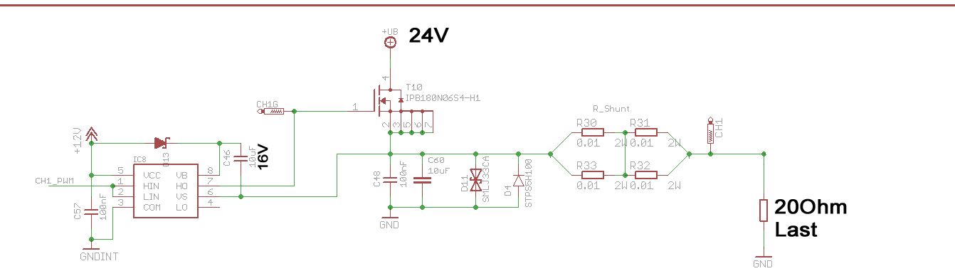

Ich habe den FET Treiber UCC27200 und will damit nur einen N-Fet als
high side switch betreiben, habe als eingangsignal HI mit meiner PWM
verbunden, LI auf masse geklemmt den Bootstrap Kondensator angeschlossen
und das Gate des FET an HO. Leider bleibt der FET immer
durchgesteuert... Weis jemand wie ich den Treiber beschalten muss, damit
es funktioniert?

Also der UCC ist scheinbar nicht klar gekommen, weil kein Low-Side FET
vorhanden war. Jetzt habe ich einen IR1823 verwendet, der tut seinen
Dienst macht aber abartig viel Lärm. Ich weiß bald nicht mehr was ich
noch versuchen soll. Ich denke das Problem ist, beim Einschalten des FET
bekomme ich Spannungsspitzen bis zur 1.5-Fachen Versorgungsspannung,
leider weiß ich nicht, wo die herkommen sollen. Im Anhang mal ein
Schaltplan.

Moritz schrieb:
> will damit nur einen N-Fet als high side switch betreiben
Falscher Ansatz. Du siehst ja, dass es so einfach nicht geht. Nimm einen
P-Kanal-Fet. Damit ist es ganz einfach.
Und einen Mosfet auf einen Kondensator zu schalten zeigt, dass du keine
Ahnung hast was du machst.
