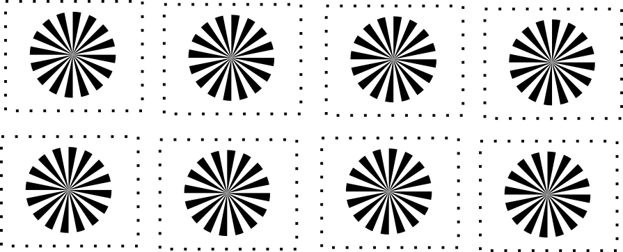

Suche praktische Vorlage für Belichtungstest
Gast #2281035
Ich möchte hier mal meine Variante vorstellen und bitte um Kommentare.
Ausgangsmaterial ist eine halbe Europlatine mit den Maßen 100x80. Daraus
schneidet man sich insgesamt 16 Rechtecke (25x20).
Alle Stückchen werden auf jeweils ein Feld gelegt und beschwert (in
diesem Fall nur für 8 vorgesehen). Das erste nimmt man nach x Minuten
weg und entwickelt, das n-te nach n*x Minuten etc...
