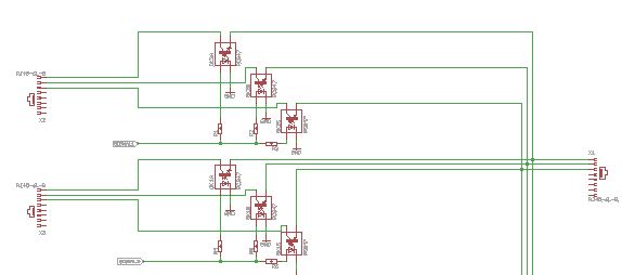

OP #2280801
Hallo, an eine hardware abschaltung habe ich auch schon gedacht, problem
ist hierbei, wenn ich Relais nehme, können deren magnetische
eigenschalften eine Störung auf die Leitung bringen.
Ich dachte an sowas(Zeichnung) um es besser zu verstehen.
#2280840
Ein Relais stört höchstens im Einschaltmoment etwas, im geschalteten
Zustand hat man ja nur ein statisches Magnetfeld.
Relais sind immer noch die unkomplizierteste Lösung, um beliebige
Signalformen- und Spannungen zu schalten, wenn die Schaltvorgänge nicht
zu häufig und zu schnell erfolgen. Es gibt Relais, mit denen Signale bis
in den GHz-Bereich (Das geschaltete Signal, nicht die Schaltfrequenz)
geschaltet werden können...
OP #2280903
richtig
das Ethernet ist das schnellste, mit ca 100Mhz weren hier die Daten
übertragen.
Twisted-Pair-Kabel mit 3,3V übertragung.
Mein problem ist ja, dass ich es irgenwie unterbinden muss, dass eine
Datenübertragung stattfindet, wie ist erstmal egal (logik, usw)
Sinn und zweck soll dann eine Automatische umschaltung beim einstecken
des entsprechenden Steckers sein. Dies wird dann über die gegenstelle
realisiert, ist aber nicht meine Aufgabe.
Ich soll eine unterbrechung einbauen, welche alle Baud-raten unterstütz,
und keinen EMV Einfluss hat.
Deshalb würde ich gern von Relais weggehen, da sie auch wenn es nur beim
einschalten ein Magnetfeld aufbaut.
Hast du denn eine Idee?
OP #2281007
Ich habe mich jetzt mal ein bisschen schlau gemacht über diese HF Reed
Relais.
an sich eine gute sache, gibt auch welche, die EMV konform sind.
Habe auch etwas über photomos gefunden, finde aber nur aussagen über die
Schaltfrequenzen und nicht der Übertragungsfrequenz.
Meine frage ist, wenn ich nun relais nehmen ollte, habe ich gelesen,
dass man bei offenen schalter das signal mit Wiederstand auf Masse
ziehen sollte.
hat jemand erfahrung mit solchen relais?
