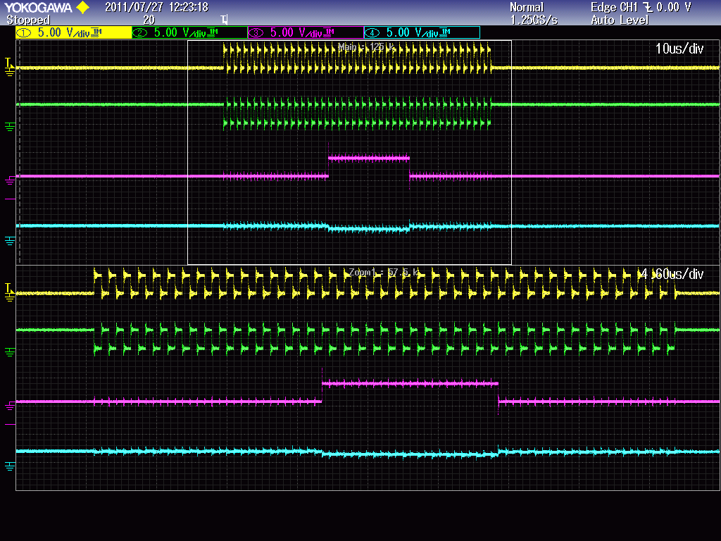

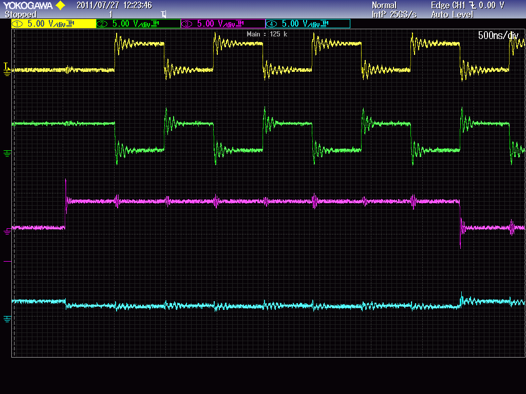

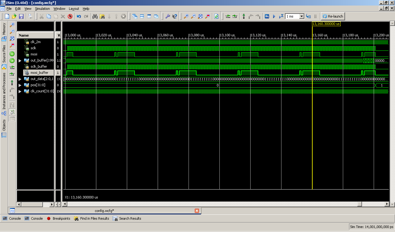

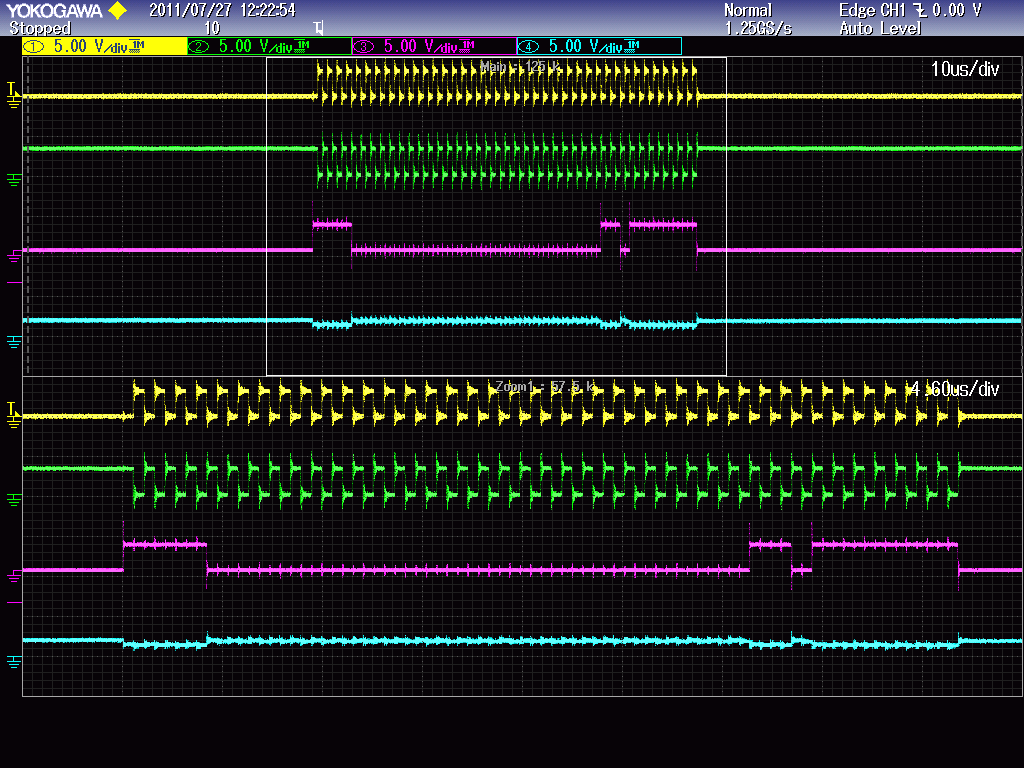

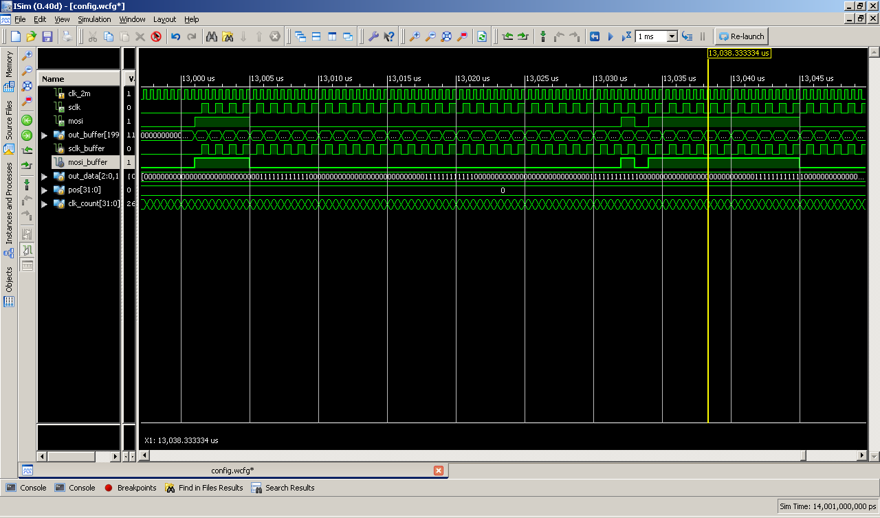

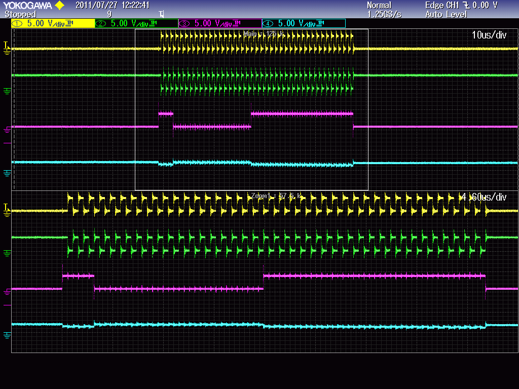

von Michael (Gast)
Wie gesagt, ich programmiere erst seit ca. 2 Monaten in Verilog, daher
entschuldigt meinen sehr unprofessionellen Code. DIe Simulation habe ich
mal angehängt. Das Oszi sagt dasselbe, wenn die LATTIM am Ende der
Übertragung ganz kurz ist (10 Takte). Ist Sie jedoch so lang wie im
Datenblatt gefordert (10-16 ms), sieht man auf dem Oszi nichts
erkennbares mehr.
MfG
Michael

Ich habe mir das Datenblatt des TLC5970 jetzt mal angeschaut. SPI würde
ich das Interface nicht nennen. Wenn du später mal einen richtigen SPI
Master daraus ableiten möchtest bekommst du graue Haare.
Wenn ich es richtig verstanden habe braucht der TLC5970 alle 40 bit eine
Pause in der Clock um den internal Latch zu erzeugen. Und diese Pause
fehlt bei dir.

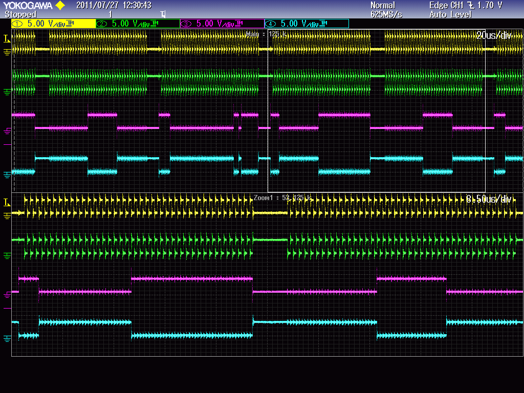

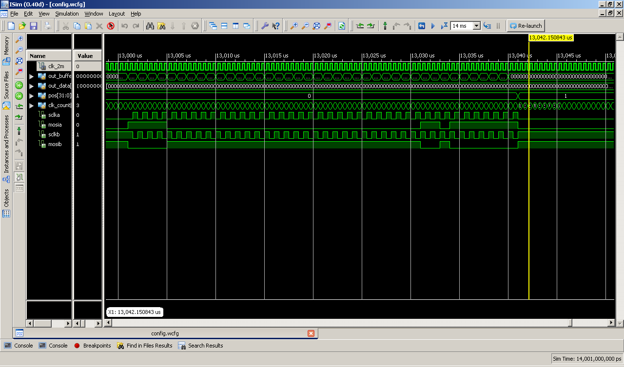

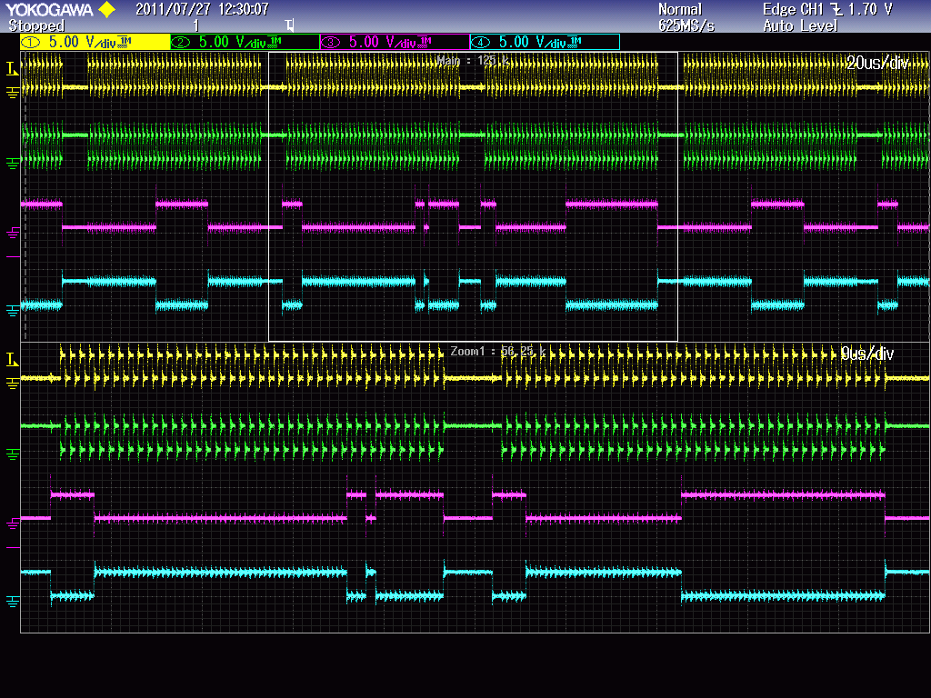

von Lattice User (Gast)
Michael W. schrieb:
> Mit dem B-Eingängen meinst du denke ich die invertierten Pins. Diese
> habe ich garnicht beschaltet. Ich verwende für die Eingabe SCKA und SDTA
> und Kaskadiert werden die TLCs mit SCKY und SDTY. Quasi genauso wie auf
> dem Titelblatt des Datenblatts.
Welches Datenblatt liegt dir vor?
Bei dem das ich mir vorhin von TI geladen habe, sind die B Eingänge in
allen Applikations Beispielen angeschlossen, auch auf der ersten Seite.
Ich vermute stark, dass da das Problem liegt.
von Michael W. (michael_w85)
Dasselbe das du auch vor dir haben wirst. Ich habe nur eins gefunden,
das es direkt auf der TI-Seite gibt. Das ist eine Interessante
These...Jedoch ist der Sinn für mich nicht ersichtlich alle 4 Leitungen
zu beschalten. Sind die Leitungen dann auch mit den entsprechenden
Signalen zu betreiben, also wirklich der invertierte Takt und die
invertierten Daten? Ich werde das gleich mal ausprobieren und werde dann
entweder heute Nacht oder morgen früh mal berichten was sich getan hat.
Hier noch mal ein paar Bilder vom Oszi...
Leitungen:
Gelb:   SCKA
Grün:   SCKB
Rosa:   SDTA
Türkis: SDTB
MfG
Michael
Warum ist bei 01 - 04.png der Pegel von SDTB zu niedrig?
Ansonsten sieht das ok aus.
Ich fürchte du msst dich nochmal eingehend mit dem TLC5970
auseinandersetzen,
vielleicht braucht er einen Resetbefehl, oder eine Einstellung falsch?
Um HW Probleme auf den seriellen endgültig auszuschliessen kannst du dir
noch die Ausgänge am Osci anschauen.
Mehr kann ich leider nicht mehr helfen.
Kommen die Überschwinger im Takt wirklich nur von Messaufbau?
Ich würde mal gerne das Differenzsignal SCKA-SCKB sehen.
Das weis ich auch nicht. Auf den späteren Bildern sind diese
verschwunden, dabei habe ich lediglich ein neues Bild erstellt.
Könnten die Überschwinger das Problem sein? Der Versuchsaufbau sieht so
aus, dass die Leitungen alle über ca. 5 cm kurze Steckbrücken verbunden
werden. Vielleicht sollte ich einen SPI-Stecker auf eine kleine Platine
löten und die Pins dann darüber verbinden...
Bei einem Takt von 4,5 MHz kann ich mir gut vorstellen, dass das Signal
da nicht so optimal durchläuft. Ich kann das Differenzsignal gerne
nocheinmal darstellen, jedoch bin ich erst am Montag wieder in der Uni
sodass ich ein Oszi zur Verfügung habe...
Also gibt es irgendwo einen HW Defekt.
Das sollte man als allererstes suchen und beheben.
