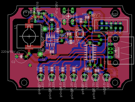

Platinenlayout für Schaltregler so brauchbar?
Gast #2281024

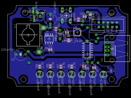

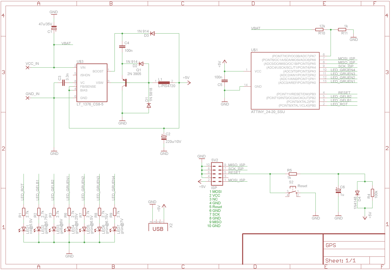

an dem ersten Board für den ATmega bin ich noch dran, als Testlauf habe
ich mir einen (ur-)alten ATtiny vorgenommen: soll aus einem Batteriepack
feste 5V zum Laden von USB Geräten liefern und mir per LEDs anzeigen wie
hoch die Spannung der Batterie ist.
Würde mich freuen, wenn da jemand mal drübersehen könnte. Bleibt ein
Unikat, muss also nur "laufen" und stellt keine Ansprüche an Großserie
o.ä. Möchte halt was halbwegs praktisches haben und schon mal vorab
löten bevor es an einen ATmega geht...
Danke und Gruß,
Kai
P.S. erste Leiterplatte, hat mich locker ab Sa Nachmittag Zeit gekostet
(inkl. Anfertigung neuer Bauteile in Eagle) ;=) Bin stolz wie Oscar,
also zerlegt sie nicht ganz...

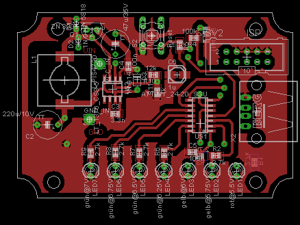

Grmml.... Danke für eure Tipps mit dem Zaunpfahl. Manchmal habe ich die
echt bitter nötig.
Im Datenblatt hätte ich auch vorher genauer nachsehen können, vor allem
da dort quasi ein 1:1 Layout vorgegeben ist. Probiere das mal in eine
doppelseitige Leiterplatte zu bekommen. Ripup all ich komme (keine
Ahnung wie oft ich den Befehl schon gewählt habe...) wieder.
Danke!
Gruß, Kai
P.S. Klasse Hilfe hier, hätte nicht mit einer so schnellen Reaktion
gerechnet.

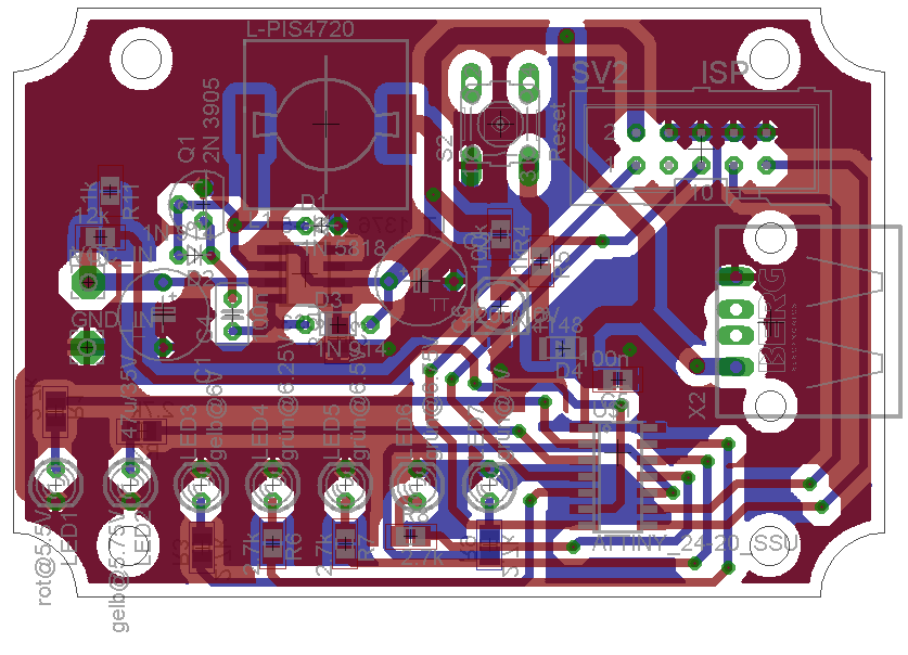

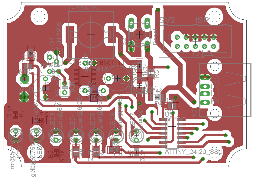

eine Frage noch, da ich wieder fast fertig bin: unter der Spule (LPIS
Induktivität von Reichelt) "einfach" die Masseflächen in den beiden
Lagen aussparen? Da die Induktivität vorgegeben ist, kann ich die nicht
einfach senkrecht montieren, muss daher direkt auf die Leiterplatte
drauf.
"Leider" habe ich aus dem Datenblatt die Schaltung aufgebaut die bis zu
einer geringen Eingangsspannung herunter funktionsfähig ist => im
Schaltkreis ist noch ein wenig mehr, u.a. Dioden & Transistor/Schalter.
Hoffe ich habe aber trotzdem der ersten Link von Michael verstanden.

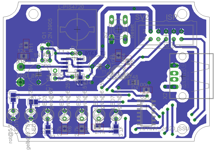

Wobei: so richtig toll sieht es immer noch nicht aus... Aber seht selbst
(wieder einen Tag verloren)...
Gruß,
Kai
so auf die Schnelle, ich muß weg...
soviel Masse musst du nicht einsparen, knapp drumherum ist auch ok.
Ich selbst habe an die SMD-Spule 2 Beinchen gelötet, also quasi etwas
hoch gesetzt, da hatte ich den Abstand zur Masse und funzt wunderbar...
Gruß Michael
Edit: Der Lothar Miller ist da der EXPERTE auf diesem Gebiet ;-)

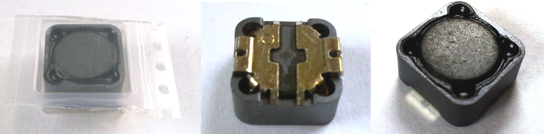

da ich sie von Reichelt bezogen habe: einfach mal im Shop nach
"l-pis4720" suchen (soll jetzt keine Werbung sein). Wenn euch ein
"reales" Foto interessiert: kann ich auch machen, noch ist nichts
verlötet.
Also Masseflächen wieder komplett schließen...
Gruß, Kai
