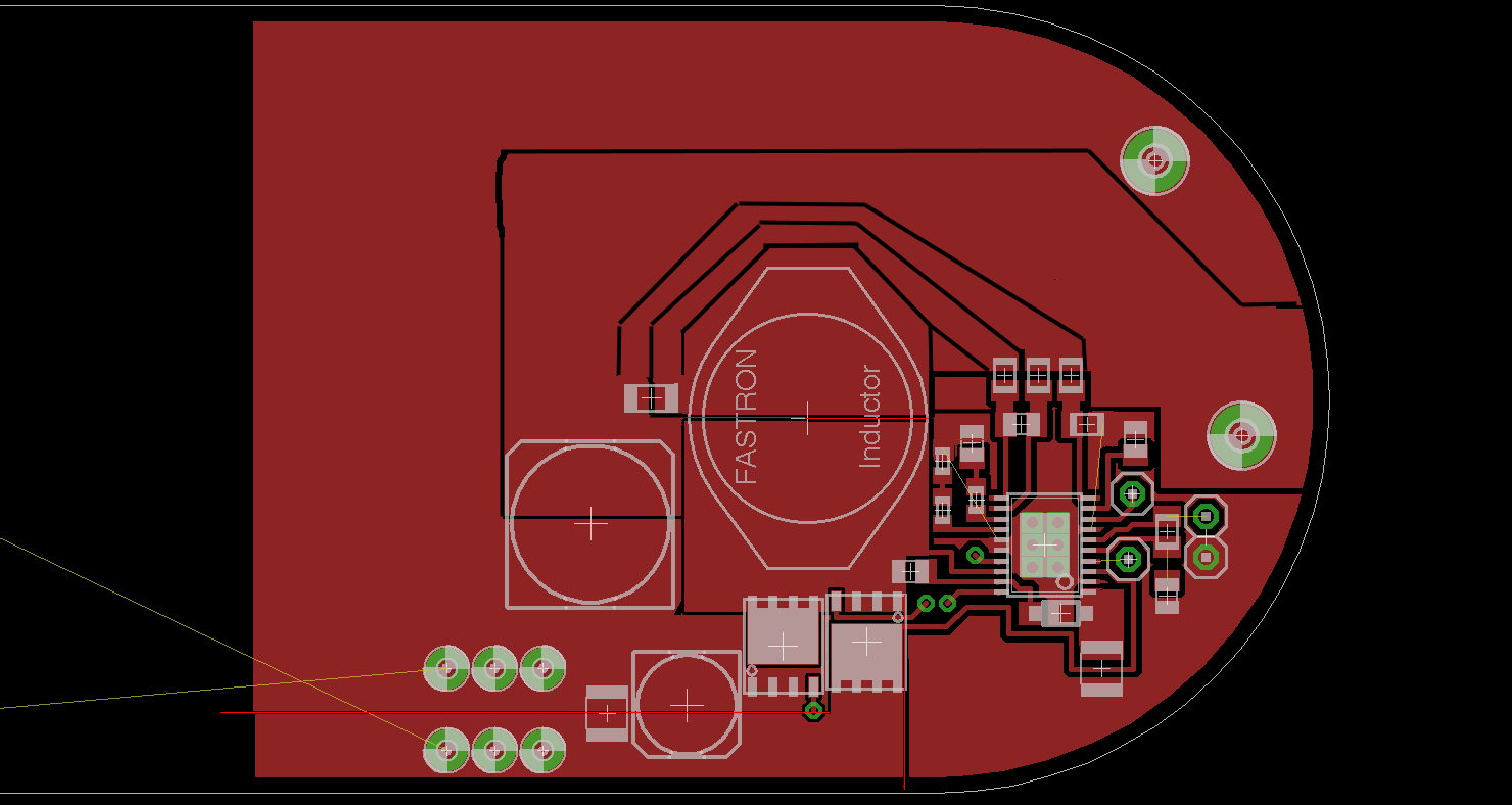

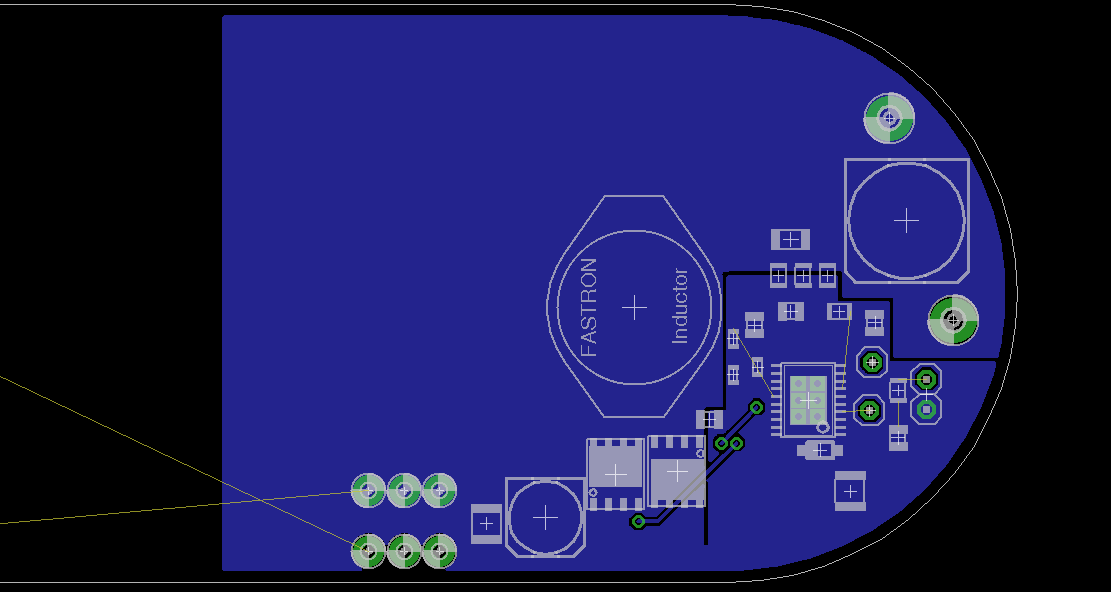

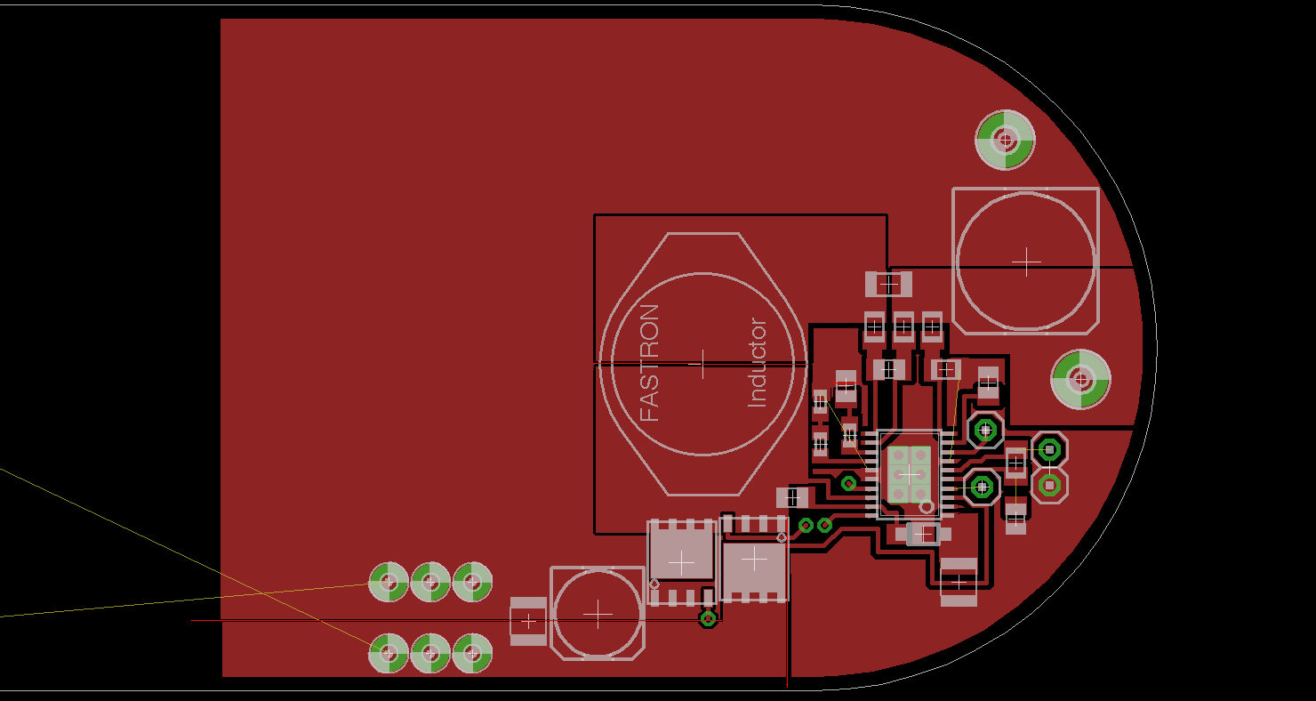

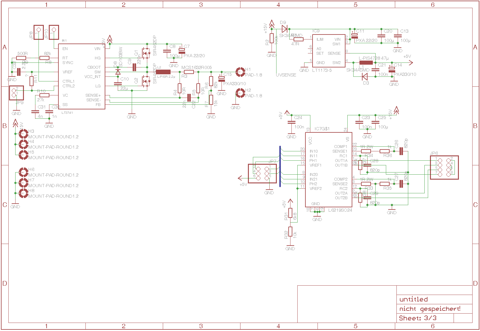

im Anhang sind einmal der Schaltplan (nur linke Hälfte interessant) und
die Layouts von einem High Power Buck (12V -> 7,8V 10A).
Wenn ich einen DRC mache sagt Eagle mir dass ich Width Fehler hätte wo
die dünnen roten Linie sind.
Was sind das für Fehler? Zu nah sind die Polygone sich nicht, sie
schneiden auch keine anderen.
Wäre super wenn ausserdem die DCDC Profis man ein kommentar zu dem Lyout
geben könnten.
Danke für Hilfe und Antworten.

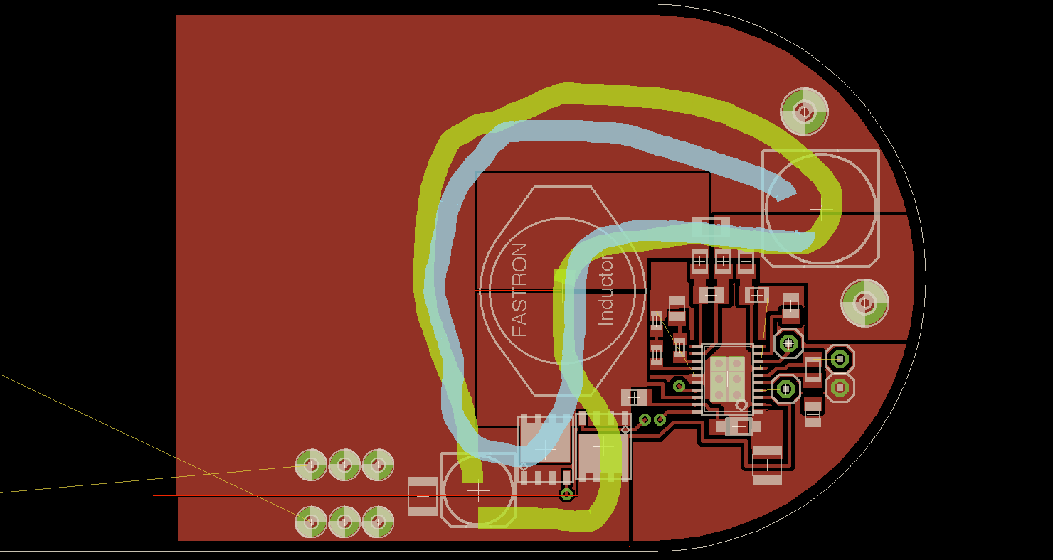

Moderator (Firma: Titel) Persönliche Seite #2281147
> geben könnten.
Ich hätte da mal was zum Schaltplan: beim Controller sind keine
Pinnummern. Wie soll man  sich da zurechtfinden?
Sieh dir das mal an:
http://www.lothar-miller.de/s9y/categories/40-Layout-Schaltregler
Zeichne mal deine beiden Strompfade in den Schaltplan und ins Layout
ein. Siehst du auch, dass der Ausgangskondensator ganz arg unglücklich
plaziert ist?
Ich würde den um 180° gedreht über den Eingangskondensator machen. So,
dass die beiden -Pole zueinander zeigen. Das wäre hübsch.

OP #2281183
Sorry für die schlechten Bilder, morgen kommen bessere (komm nur im
moment nicht mehr an meinen PC).
Die Breite der Poligonlinien ist 0.
Wenn die genauso wie normale Leiterbahnen behandelt werden ist das
natürlich zu dünn (Bilex DRU setzt mindestens 10mil voraus).
Im Anhang nochmal der Toplayer mit den Strompfaden. Ist wirklich nicht
schön was den großen Bogen vom GND angeht. Ich versuche das morgen mal
zu reparieren. Ist halt mit dem Shunt und Kleinzeug aussenrum etwas
schwierig.
Gibt es sonst noch verbesserungen zum Layout (abgesehen von GND-Vias,
die kommen noch)?
Ach ja: Die Kupferflächen unter der Spule weg machen? Und im Bottom
Layer das GND auch/oder nur eins von beidem?

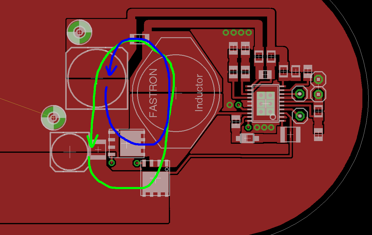

Moderator (Firma: Titel) Persönliche Seite #2281360
> Und im Bottom Layer das GND auch/oder nur eins von beidem?
Nur der Bottom-Layer ist interessant. Im Top-Layer fließt ja sowieso der
Laststrom. Da kann nichts mehr einkoppeln, das ist schon da...
Hier mal mein Konter-Vorschlag zum Layout. Das ginge sogar fast schon
einseitig... ;-)
Nur die Feedback- und Current-Sense-Geschichte sollte noch schöner
gemacht werden. Ausserdem könnte das noch ein wenig kompakter plaziert
werden. Und eigentlich gehören der Kerko und der Elko am Eingang
getauscht, so dass der Kerko an den Mosfets sitzt. Das ist dann aber nur
noch ein Sahnehäubchen auf der EMV-Torte...

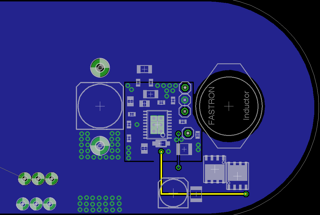

OP #2281606

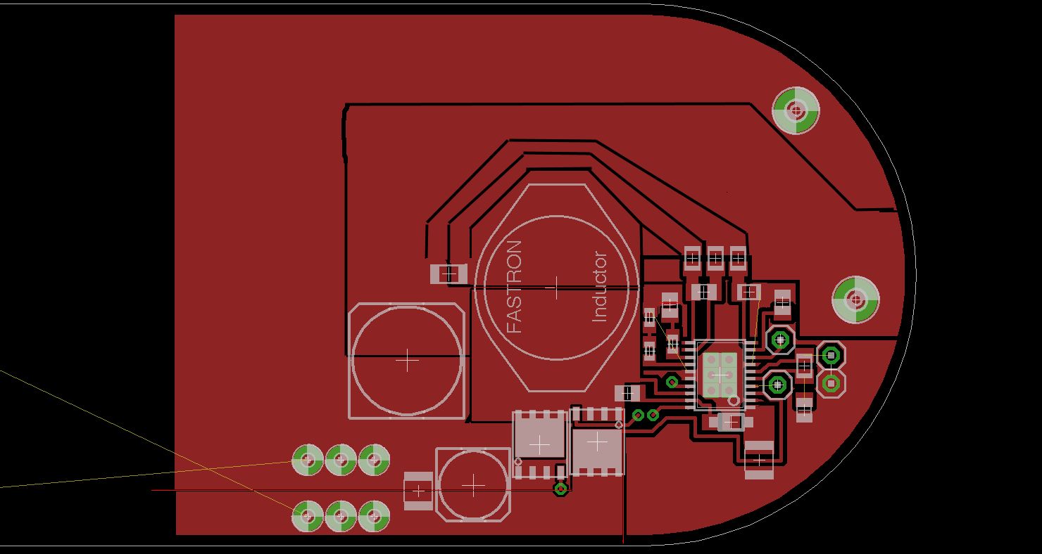

So,
im Anhang nochmal ein völlig neues Layout, bei dem ich versucht habe die
Tipps von Lothar Millers Seite und die Feedbacks von hier umzusetzen.
Meine zwei Dilemma sind sie Feedback / Current-Sense Leitungen (in Grün)
und die FET-Gates (in Gelb). Ich bekomme immer nur ein Leitungspaar
kurz. Welches ist nun wichtiger?
Des weiteren sind da die Strompfade die nach dem Ausgangs-C ins
Bottom-Layer müssen weil die ganze Schaltung links nochmal gespiegelt
hinkommt.
Vielen Dank hier schonmal an Lothar Miller, der mir sehr Hilft!!!

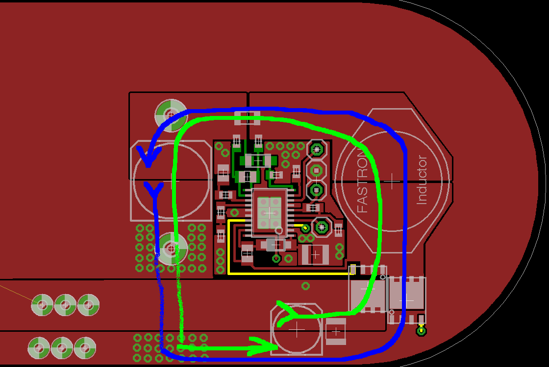

Moderator (Firma: Titel) Persönliche Seite #2282902
Uuups...
Es ging nicht darum, möglichst schöne runde Kreise zu machen, sondern
möglichst kompakte. Jetzt sitzt bei dir der Controller quasi mitten
drin in einer Trafowicklung. Dir ist auch nicht ganz wohl, und du willst
potentiellen Problemen durch ein (Masse-)Inselleben des Controllers aus
dem Weg gehen. Dabei ignoriesrt du, dass jeder Stromkreis geschlossen
werden muss. Von jedem Punkt deiner Schaltung musst du also einen Weg
zurück zu diesem Punkt finden. Der Strom, der zum Feedback-Pin
hineinfließt muss also über die Masse zurück zum Ausgangskondensator.
Und bei dir führt dieser Pfad über eine halbe "Spartrafowicklung" im
Leistungspfad...
Die müssen nicht unbedingt kurz sein, es reicht aus, wenn sie wie
erwähnt störungsfrei verlaufen.
> weil die ganze Schaltung links nochmal gespiegelt hinkommt.
Ich sehe gewisse Freiheitsgrade bei der Position des Ausgangs. Dann will
ich nochmal auf meinen Vorschlag im
Beitrag "Re: HighPower Buck Layout" hinweisen. Die
Platzierung liesse sich nochmal deutlich verbessern, wenn du deine
Freiheitsgrade ausnützt, und die Bauteile ein wenig verschiebst.
Mach in deinem Layout erst mal eine komplette Massefläche und trenne die
Baugruppen nach Funktion und Stromaufnahme. Damit hältst du idR. schon
mal die hohen Ströme aus dem Signatteil raus. Nur wenn das nicht möglich
ist, kann es helfen, die Masse zu zerschneiden.

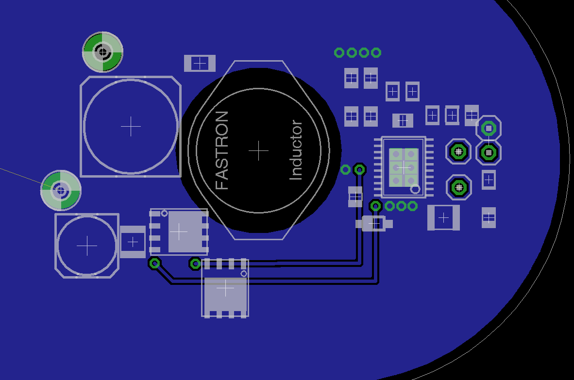

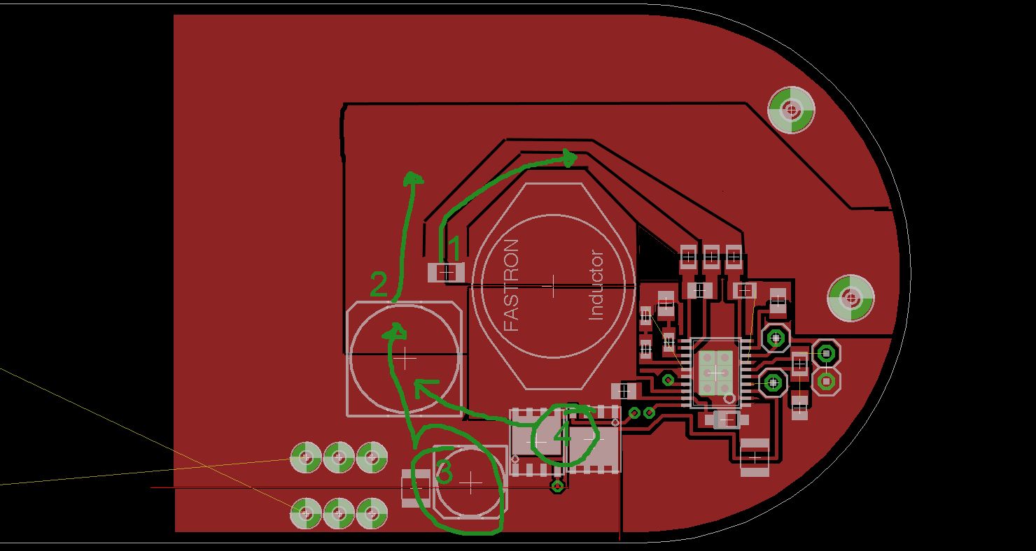

OP #2283291
Mühsam ernährt sich das Eichhörnchen...
So im Anhang die nächste Version.
Eigentlich nur das Layout von Lothar Miller in schöner Form.
Die ganzen Feedbacks sehen meiner meinung nach gut aus.
Nur bei den Steuerleitungen zu den FETs bin ich mir noch nicht sicher ob
die nicht noch weiter untenrum gemacht werden sollten.
Über ein Kommentar währe ich wieder sehr Dankbar.
