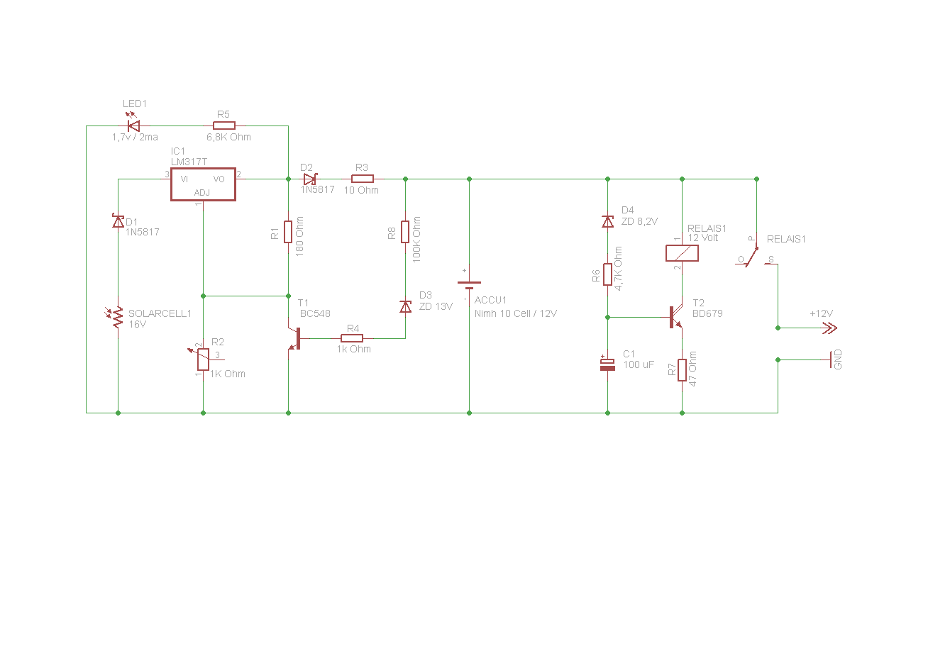

Liebe Mikrocontroller Gemeinschaft,
ich würde sagen erstmal nen bischen zu mir und diesem Projekt. Ich bin
noch recht neu in Sachen Elektronik. Einiges verstehe ich schon, vieles
wiederum nicht und nen AVR hab ich auch schon dank Anleitung selber
beschrieben ect..
Daher habe ich gedacht komm versuchste dich an einem eigenen Projekt.
Dem Solarcontroller. Nach Wochenlanger suche und in das Thema reinlesen,
sowie dem einen oder anderen gefundenen Schaltplan im Inet, habe ich aus
allem was ich finden konnte einen eigenen Schaltplan gefummelt.
Ok zum Projekt selber.
Es soll ein Solarcontroller werden. Ja ok die kann man auch fertig
kaufen wohl war, ABER ich möchte Ihn gerne selber bauen weil ich basteln
toll finde und zudem kann ich ihn so anpassen so wie ich ihn brauche.
Tja da wären wir schon dabei was der überhaupt machen soll. Im Prinzip
genau das selber wie eine Solaranlage fürs Haus. In dem Fall soll es
aber eine mobile Version werden. Die Solarzelle(n) sollen einen Akku
laden, der wiederum Verbraucher versorgt wenn gebraucht. Da ergeben sich
schonmal 2 Probleme. Zum einen darf der Akku nicht Überladen werden und
zum anderen nicht Tiefentladen werden.
In der Praxis soll man sich die Solarzellen mit dem auf der Rückseite
angebrachten Controller einfach an den Rucksack oder ans Zelt hängen.
Von mir aus auch ins Auto oder auf die Fensterbank. Die sollen dann das
Handy, welches GPS hat, laden damit man wieder aus dem Wald findet oder
damit man Nachts ne kleine LED Leuchte anschliessen kann zum lesen der
Zeltaufbauanleitung.
Desweiteren ist das Ziel nur handelsübliche Bauteile zu verwenden und
auch wenns möglich wäre ohne AVRs, PICs oder MAX712. Ok zugegeben das
wird eher wie ne Schaltung aus den 70er, aber dies gibt anderen die
Möglichkeit es nach zu bauen. Also falls ich es zum laufen bekomme.
Haben ja nicht alle nen AVR progger usw. Zuhause.
Zu der Schaltung selber. Ich hab so ein Gefühl das die nicht
funktionieren wird ob wohl ich viel Arbeit und Zeit reingesteckt habe.
Aber ich bin ja auch noch am Lernen und mach das als Hobby. So wie ich
das verstanden habe und zusammen geklebt habe sollte es wie folgt
funktionieren:
Die Solarzellen (2 mal 8Volt / 260ma (9volt Leerspannung))laden über den
LM317 Spannungsregler die 10 Nimh Akkus, welche 12 Volt ergeben. Diese
haben eine Ladeschlußspannung von 14 volt. Ich möchte sie aber nur um
sicher zugehen nur bis 13,8 Volt laden. Sobald die Akkus dies erreichen
fällt bei der D3 Zennerdiode 13V, ja eben 13 volt an. Die Zener Diode
bricht durch und löst de T1 BC548 aus. Dadurch wird der Lm317 gegroundet
und schaltet ab. Soweit zur Theorie des ersten Teils der Schaltung. Ich
nenne sie mal Ladeschaltung. Oh fast die LED vergessen die soll nur als
Kontrolle dienen.
Zum zweiten Teil, für alle die noch nicht zusammen gebrochen sind. Der
Tiefentladeschutz und Anschlüsse zu den Verbrauchern. Solange eine
Spannung von min. 10,3 Volt anliegt wird der T2 Transistor geschaltet
und es läuft Strom zum Relais. Dieses aktivier den
Verbraucherstromkreis. Sagen wir mal in dem fall öhm ja was nimmt man
da? Eine 12volt Ledcampingleuchte klingt gut. Fällt die Spannung aber
unter 10,3v also 10,2v kommt nicht mehr genug Strom an und das Relais
schaltet den Verbraucherstromkreis aus. Akku gerettet also alles gut.
Auch hier ist etwas Sicherheitsabstand drin, die max. Entladespannung
beträgt bei diesen Akkus 10 Volt. Das alles ist zwar nicht gerade Akku
freundlich, aber die brauchen auch keine Ewigkeit zuhalten. In der
Zwischenzeit sollen die Solarzellen die Akkus "durchschleifen" und
direkt den Verbraucher versorgen hier also die LED Campingleuchte. Ok
bei Sonne brauch man keine Ledleuchte ist ja auch nur nen Beispiel :P
Ok von den wenigen die noch keinen Zusammenbruch haben würde ich mich
über Hilfe, Meinungen, Ideen und kunstruktive Kritik freuen. Ich bedanke
mich schonmal bei Denen die mir helfen möchten. Wer Fragen hat nur los.
Gruß Felix
von MaWin (Gast)
Au weia.
Man KANN bei NiMH-Akkus nicht an der Spannung erkennen, ob sie voll
sind.
Deine Schaltrung grillt die Akkus, so daß sie in kürzester Zeit kaputt
sind.
Man kann nur mit dauerhaftem Konstantstrom (liefert eine Solarzelle
nicht) und -DeltaU oder mit FuelGauge Ladungsmessung oder mit so
geringem Strom daß Überladung kein Thema ist, solche Akkus sauber laden.
Weil sich bei NiMH-Akkus also nicht feststellen lässt wann sie voll
sind, taugen sie nicht als Solarpuffer.
Also nimmt man Bleiakkus oder LiIon Akkus, bei denen geht es tatsächlich
mit der Spannung sowohl Überladung als auch Tiefentladung zu erkennenund
zu verhindern. Aber dann verwendet man nicht so eine extrem
stromfressende Beschaltung mit Relais und so ungenauen Bauteilen wie
Z-Dioden, es soll ja auch mal trübe Tage geben, sondern baut es
stromsparend auf:
                      Diode
      |              |      10k     |      10k  |       |
      |              |       |  +-------+   |   |       |S
 Solarmodul N-MOSFET I|------+--|ICL7665|---+---(------|I P-MOSFET
      |             S|     Out2 +-------+ Out1  | +     | +
      |              |              |          Akku  Verbraucher
http://www.dse-faq.elektronik-kompendium.de/dse-faq.htm#F.9.5
von Felix K. (listerstorm)
Erm ja klar geht das nicht NiMH. Was hat mich denn da geritten?
Anscheinend hab ich irgendwann den Überblick verloren beim vielen lesen.
Danke für den Hinweis.
Die Schaltung ist echt gut. Leider ist der L7665 etwas schwierig
zubekommen für mich. Reichelt hat den zwar aber extra nur für den L7665
zubestellen. Gibt es evtl. eine alternative? Ich habe auch gesehn der
L7665 verkraftet nur max. 16 volt. Dies könnt bei den 16 volt
Solarzellen eng werden.
Dann werd ich mal Mosfets mir näherbringen weil mit dennen habe ich mich
noch nicht beschäftigt. Hmmm welche wären von den Werten brauchbar?
Aber vielen dank ich denke das mich das weiter bringen wird =)

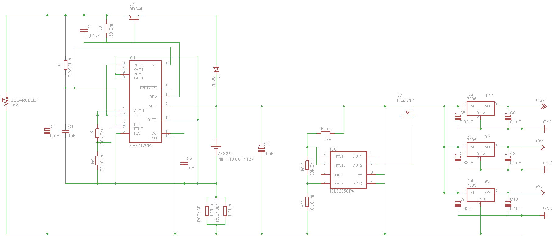

Da bin ich wieder. Ja es hat etwas gedauert, weil ich statt einfach dumm
zufragen, lieber selber mich durchs Internet gekämpft habe.
Und so sieht es aus. Obwohl die bisherige Hilfe sehr verlockend war,
habe ich mich zu etwas anderem entschlossen. Zum einen möchte ich Nimh
Akkus nutzen. Warum? Bleiakkus sind zwar sehr gut geeignet aber mir zu
klobig und das Preis/Leistungsverhältnis bzw. die Energiedichte ist
nicht so toll. Ja und was ist mit Lipos? Obwohl ich als Modellbauer
genug Lipos hier rumfliegen habe, fand ich Lipo sind keine gute Wahl.
Ich bräuchte schon einen 4 Zelligen Lipo um auf die benötigten 12V
zukommen. Damit ist der Lipo auch zu klobig um ihn dezent unter die
Solarzellen zu klatschen. Zudem brauchen die Lipos einen guten Balancer
und reagieren sehr schlecht auf mechanische Einflüsse. Also sagen wir
so, einen Lipo auf einen spitzen Stein fallen lassen = nichts gut. Naja
bevor ich nun ne Diskussion los trette, jeder hat da so seine Vorlieben
denke ich. Ich nehme die Nimh weil sie flachgenug sind, billig, leicht
zubekommen, gehn nicht so schnell kaputt und oben drein besteht die
Möglich die Nimh alternativ direkt in ein entsprechenes Gerät zu packen.
Daher folgt, obwohl erst ausgeschlossen, ein Max712. Er war erst keine
Option da er mir als Anfänger etwas zu komplex war (ja ich weiss für die
meisten Anderen eher nicht). Aber bei Nihm Akkus kommt man um den Max712
Fastcharger nicht rum. Also habe ich mich tagelang reingekniet. Wie man
an der Schaltung evtl. erkennt habe ich noch ein paar Fragen bzw. würde
ich mich sehr freuen wenn ein Max712 Profi sich die Schaltung mal
ansieht.
Die Einstellungen sind Solarzelle 16V und 260ma, 10 Nimh Zellen 2100mah,
delta und Zeitabschaltung (auf 264 min eingestellt), keine Temperatur
Abschaltung, Rsense soll 0,5 Ohm sein.
Zumindest sollte dies eingestellt sein.
So meine Fragen sind:
Stimmen die einstellungen so?
Muss irgendwo noch eine Diode eingefügt werden damit das Solarmodul
keinen Strom zieht?
Was macht der Max712 mit nur max. 260ma Ladestrom? Sprich läd der den
Akku überhaupt richtig? Unter anderem mache ich mir Sorgen darum das die
Zeitschaltung einfach nach 264 min. abschaltet und damit die Akkus nur
halb geladen sind. Tja sowas halt.
Sind die verwendeten Komponenten in Ordnung?
Ok Danke schon mal an Alle die sich dem annehmen.
Hehe dann als ob mich die Welt der ICs nicht schon genug abgeschreckt
hätte, habe ich einen ICL7665 mit in die Schaltung genommen. Er dient
als Unterspannungsschutz. Ich nutze nur seine Unterspannungsfunktion.
Die Überspannung interessiert mich hier nicht. Nach ein paar weiteren
Tagen bin ich mir sogar erstaunlich sicher das ich diesen richtig
eingestellt habe. Bei 10,1V soll die Verbindung getrennt werden und erst
bei 11V wieder einsetzen. Damit der Akku wenigstens etwas Ladung
aufbauen kann bevor er evtl. wieder leer gesaugt wird.
Aber auch hier gibt es etwas Handlungsbedarf. In der Schaltung habe ich
den ICL7665 an den Load Ausgang des Max712 gehangen. Nun ist selbst mir
klar das kann nicht funktionieren. Wenn ich das richtig verstehe ergeben
sich 2 Probleme:
1. Die Verbraucher ziehen nur Strom von der Solarzelle und wenn diese
keinen Strom liefert bekommen die Verbraucher keinen Storm da die Akkus
isoliert sind. Das ist aber blöd weil die Akkus ja dann die Verbraucher
versorgen sollen.
2. Wie schliesse ich den ICL7665 an, dass der Max712 ohne Probleme mit
dem Akku arbeitet. Aber den Akku von den Verbrauchern trennt?
Der Teil mit den Spannungsregler wird denke ich mal sehr sehr stark
funktionieren.
So das wars erstmal, ist ja auch schon mal einiges.
Ich bedanke mich bei Allen die versuchen mir zu helfen.
Gruß Felix
von MaWin (Gast)
> Leider ist der L7665 etwas schwierig zubekommen für mich.
Also leichter beschaffbar ist denmach unmöglich.
Bei eBay gibt es von Kessler auch welche.
Nein. Der Chip ist unschlagbar.
> Ich habe auch gesehn der L7665 verkraftet nur max. 16 volt.
> Dies könnt bei den 16 volt Solarzellen eng werden.
Nein. Du hast die Schaltung nciht versatdnen.
Der ICL7665 sieht maximal die Akkuspannung auf die er
regelt, aslo 13.8V.
> dem Akku arbeitet.
Ein MAX713 kann niemals ohne Probleme an einer Solarzelle arbeiten, denn
er erfordert, daß der Stom dauernd zur verfügung steht, sonst
funktioniert seine -DeltaU Akku-Voll-Erkennung nicht.
Da kann die Solarzelle direkt an die NiMH, nur über eine
Entladeschutzdiode, denn mit 260mA kann man 2100mAh Akkus dauerladen,
uzumal aus den Soalrzellen bei deustchem Wetter eh nur 50mA kommen.
Du brauchst gar keine Laderegelung, keinen MAX713, keinen ICL7665.

Wie dem auch sei, ich sagte ja ok nehmen wir den Max712. Daher war das
Kommentar wohl wenig hilfreich.
Und es gibt doch Alternativen und sogar garnicht so schlechte nämlich
die neue Generation von Maxim Lade ICs, also auch danke für das
Kommentar.
Davon mal abgesehen das ich hier vom Max712 rede und nicht vom Max713
rede (und ja mir ist bewusst das der Unterschied nur der Akkutyp ist)
bekommt er seinen Strom und wenn er keinen bekommt auch ok da muss er
auch nicht arbeiten.
Ja natürlich kann ich die Solarzelle direkt an die Akkus hängen, aber
darum geht es hier nicht. Was eigentlich relativ gut aus meinen Texten
hervorgeht. 260mah möchte ich dennoch nicht in die Akkus knallen. Auch
wenn die Akkus dadurch nicht unbedingt direkt hops gehn. Ich bekomm mal
ganz sicher mehr als 50ma aus den Dingern. Wenn man meinem Beispiel
folgt mit Zelt oder Rucksack kann man davon ausgehen das ich solche
Unternehmungen bei wunderschönem und tollen Wetter mache.
Und doch, mal ganz sicher ist eine solche Schaltung notwendig. Weil
sonst die Verbraucher die Akkus tiefentladen würden. Außer man will
andauernt die Verbraucher überprüfen und selber rechtzeitig den Stecker
ziehn.

von MaWin (Gast)
Ok, ich bring sie öfter durcheinander.
Du hast was grundsätzliches am -DeltaU Ladeverfahren nicht verstanden,
aber jegliche Hinweise scheinen dir egal zu sein.
