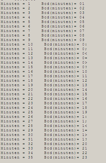

Hallo Uwe Heydemann,
du musst dich vielleicht nochmal mit dem BCD Format auseinandersetzen.
Hier mal ein Testprogramm:
$baud = 9600
$crystal = 8000000
$regfile = "m88def.dat"
Dim Minuten As Byte
Do
Incr Minuten
Print "Minuten = " ; Minuten ; "    " ; "Bcd(minuten)= " ; Bcd(minuten)
Wait 1
Loop
End
und im Anhang der Screenshot vom Output. Da siehst du dann die
Ursache von merkwürdigen Zeichen.
Gruss Klaus
das sieht doch korrekt aus.
Ich vermute nur das BCD nicht der bestgewählte Funktionsnamen ist.
DisplayBCD wäre günstiger gewählt.
Wenn du dir deine Inputdaten anschaust, siehst du nämlich, dass der
Input als BCD behandelt wird.
Da sind 0xA-0xF Nibbles natürlich undefiniert.
Uwe Heydemann schrieb:
> Klaus, dein Programm läuft bei mir einwandfrei.
Na und ?
Du willst es nicht wirklich begreifen... oder ?
Die Grundfrage ist doch, wo die Fragezeichen her kommen können.
In meinem Scrennshot kannst du das erkennen.
Wenn z.B Minuten zwischen 10 und 15 liegt ergibt der Befehl BCD()
in Verbindung mit "Print" oder "LCD" eben diese Zeichen.
Aber mir soll es egal sein.
Klaus
OP
> Na und ?
> Klaus
Hörmal, ich bin noch Anfänger, ok? Ich will gern alles begreifen aber
alles in Ruhe. Die Fragezeichen stehen nicht nur da, wenn die Uhr auf 15
oder sonstwo steht sondern sie flimmern zwischen den Zahlen. Ausserdem
müsste dann doch jedesmal bei erreichen einer bestimmten zahl dasselbe
geschehen. Das passiert eben nicht. Manchmal läuft die uhr minutenlang
störungsfrei (auch über 15 und 20 usw.) und fängt dann wieder plötzlich
an zu flimmern und zwar frequenzabhängig davon, wie das WAIT am Ende der
Routine eingestellt ist.
Steht dort 50ms, dann flimmert alles zwischen Uhrzeit und Fragezeichen
oder es erscheinen nur noch Fragezeichen. Auch ein Reset bringt nix.
Steht dort 1 Sekunde, dann wechseln Fragezeichen und Uhrzeit im
Sekundentakt.
Die Zeichen aus deiner Tabelle tauchen bei mir garnicht auf. Nur
Fragezeichen und absolut unabhängig von der Zahl.
Na klar, die Imputdaten gehen ja einmalig an die Uhr zum stellen. Das
mit dem BCD steht so im Lehrbuch und die Uhr nimmt es auch an. Auch die
Ausgabe ist da, nur spinnt sie zwischendurch
