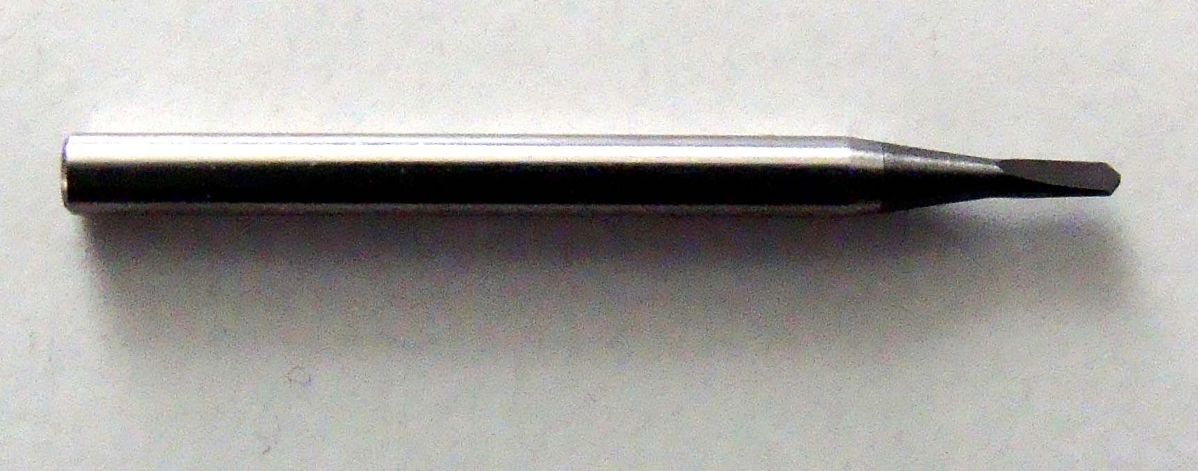

ich bin gerade auf der Suche nach guenstigen Speerbohrern. Nachdem sich
meine VHM-Bohrer durch Bruch und Verschleiss ueber die letzten Platinen
stark reduziert haben, ueberlege ich, auf die recht haltbaren
Speerbohrer zurueck zu wechseln. Leider ist mir als einzige Quelle das
grosse C bekannt. Der Preis jedoch ist mir etwas zu hoch. Kennt einer
von Euch eine alternative und guenstige Bezugsquelle? Leider habe ich
bei den ueblichen Verdaechtigen bislang nichts finden koennen.

vielen Dank fuer Eure Antworten.
Ich suche gezielt guenstige Speerbohrer. Es hat sich herausgestellt,
dass die einfach unkaputtbar sind. Ich habe mir mal 4 Stueck gekauft.
Und von denen leben nach x-Tausend Loechern noch immer 3 Stueck. Das ist
unschlagbar.
Ja, die Bohrqualitaet von VHM-Bohrern ist wesentlich besser. Und ja, ich
habe einen brauchbaren Bohrstaender und eine entsprechende Bohrspindel.
Beides von einem Hersteller, der seine Produkte seit Jahrzehnten in
gediegenem gelb-gruen fertigt :). Aber wenn es etwas schneller gehen
soll, so sind Speerbohrer einfach robuster. Daher die Anfrage.
Falls einer von Euch noch eine interessante Quelle weiss, so wuerde ich
mich ueber eine Meldung freuen.
Mit Gruss
Mike

Mit einem Speerbohrer kann man in weicheren Materalien auch Langlöcher
fräsen .:-) Die Schmuckbastler nehmen diese zum freihändigen bohren von
Perlen.

Die Speerbohrer von denen hier die Rede ist sind Vollhartmetallbohrer
und brechen nicht so leicht ab.Sie bohren aber nicht so genau.
Mit HSS Bohrern muß man das Materialabhängig sehen und wieviele Löcher
man bohren will.Sie brechen nicht so leicht ab haben aber bei Epoxi nur
eine sehr geringe Standzeit.
