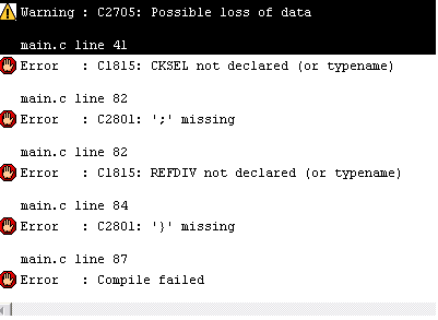

Habe nun einmal am Anfang meines main-Programms folgende Zeilen
eingebaut:
  CKSEL.7 = 1;
  POSTDIV = 0;
  REFDIV = 1;
  SYNR = 241;
Bekomme aber nun aufgrund falscher Befehle mehrere Fehler
gemeldet....???
Könnt ihr mir da nochmal helfen?
Fehler als Screenshot angehängt....
Danke!
von Kai B. (kaib) Benutzerseite
Habe hier mal einen Auszug von der Initialisierung die wir hier mit
einem 4MHz Resonator nutzen. PLL Takt ist 100MHz und Bustakt somit 50MHz
CLKSEL =0;          /* Select clock source from XTAL and set bits in CLKSEL reg. */
PLLCTL = 129;       /* Disable the PLL */
SYNR = 88;          /* Set the multiplier register */
REFDV = 1;
POSTDIV = 0;            /* Set the post divider register */
PLLCTL = 193;
while(!CRGFLG_LOCK) {   /* Wait until the PLL is within the desired tolerance of the target frequency */
CLKSEL = 128;           /* Select clock source from PLL */
Wenn du mit dem Codewarrior arbeitest such am besten mal nach einer
mc9s12xeq384.h oder in deinem Fall xep100 da dort die ganzen Register
defines drin stehen.
MfG Kai
von J. R. (cia_man)
Ich bekomme bei folgenden Zeilen immer noch eine komische Fehlermeldung
mit der ich nichts anfangen kann...?!
int main(void) {
  /* put your own code here */
  REFDV = 1;
  PLLCTL = 193;
  while(!CRGFLG_LOCK);    /* Wait until the PLL is within the desired tolerance of the target frequency */
  int i = 1; /* for while loop */
  int GradZaehler = 0;
Und zwar sagt er, dass bei int i = 1;
diese Klammer fehlt '}'
Keine Ahnung warum??? :(
Bei den Zeilen oben handelt es sich "nur" um einen Programmausschnitt!!!
Das liegt daran weil der Code oberhalb des int i Zeug steht was der
Codewarrior nicht mag.
Das Variablen Graffel muss immer am Anfang der Funktion stehen.
von J. R. (cia_man)
Richtig!!!! Danke!!! Gelöst!!! ;-)
