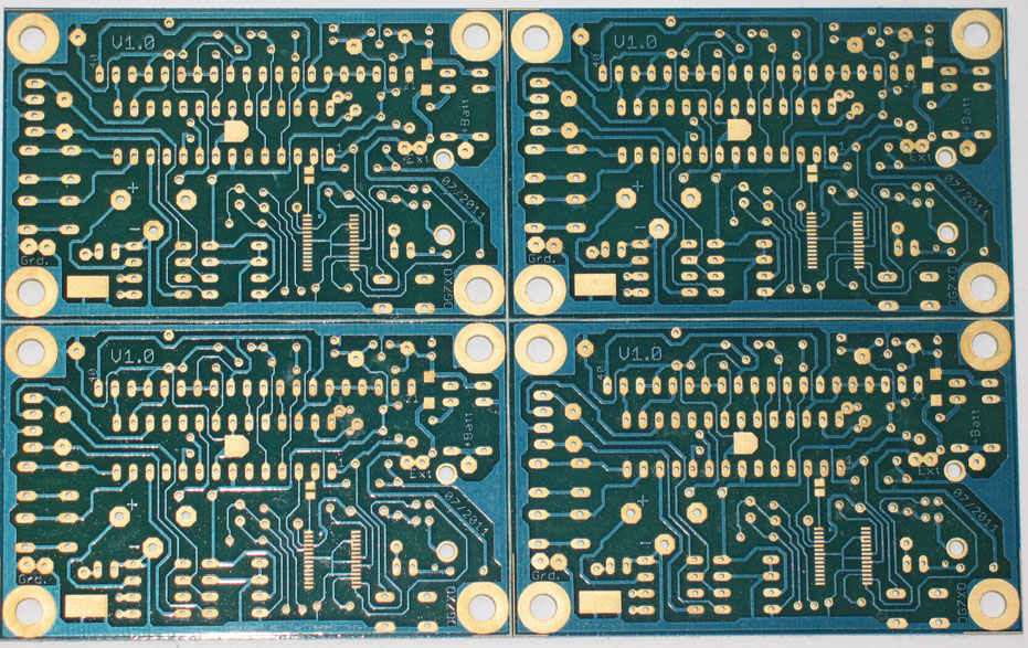

ich möchte demnächst zum ersten mal überhaupt Platinen herstellen
lassen. Es handelt sich um eine Platine in der Größe 40mm x 50mm. Ich
habe mich hier schon ausgiebig über Bilex informiert und denke das die
gebotene Qualität meinen Ansprüchen genügt. Der Preis passt sowieso.
Was mir nicht ganz klar ist:
Meine Platine ist 40mm x 50mm und einseitig, eine Eurokarte hat die
Größe von 100mm x 160mm. Ich könnte also 8 meiner Platinen auf einer
Eurokarte zu einem Nutzen zusammenfassen. Ich arbeite mit der
Studentenversion von Eagle. Macht Bilex das für mich? Kostenfrei?
In den Desgn Rules steht 2mm Abstand der Platinen. Muss ich meine
Platine nun auf 39 mm x 49 mm verkleinern oder reicht es, wenn auf der
40x50er Platine jeweils 1mm Platz zwischen äußeren Leiterbahnen und
Platinenbegrenzung ist?
Was genau (welche Layer) drucken die auf die Oberseite der Platine? Ich
möchte das Angebot mit Bestückungsdruck und Lötstoplack nutzen.
Das sind die brennendsten Fragen, ich hoffe mir kann man helfen.
Grüße, Stefan

Du schickst das Layout hin und er macht ein Nutzen draus, kostet nix
extra.
Wenn Du den Preis online ausrechnen willst, einfach deine Maße
anpassen, da erst ab 80x120 gerechnet wird man hat einen ca. Preis.
Auch der Platz zwischen den Platinen wird berücksichtig, aber ich
empfehle
ca 1mm Platz zu lassen zwischen Platinenrand und Kupfer. Durch das
Ritzen entsteht ggf. ein kleiner Grad, mit 1mm Lücke nicht.
Ich mache es immer so, maile das Layout und lasse mir ein Angebot
machen.
Layer musst Du angeben, also Lötstop bottom und Pos-Druck top z.B.
Ich habe heute erst eine Ladung bekommen, 4 unterschiedliche Platinen
und bei einigen Nutzen waren 4-6 Platinen extra drauf :)
Dann noch überlegen, ob Gold oder Zinn und das war’s.
Aber kläre das am besten mit Hristo direkt, spricht (schreibt) sehr gut
deutsch und die Antworten kommen meinst schnell.
Die Qualität ist für Hobby ok, Profi-Anwender meckern zwar (hier), aber
die müssen das ja nicht selber bezahlen, sondern der Kunde.
(Schlüsse, Unterbrechungen mal ausgenommen)
Ach ja, finde Blau schöner als Grün, bestelle nur noch in Blau :)
(Bilder als Muster per PM)

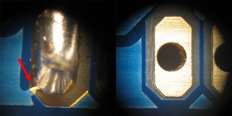

Lass dir einen guten Tipp geben und lass das mit Bilex.
Ich habe ein einziges Mal Platinen von Bilex in die Finger bekommen und
da war das einst auch für meine Begriffe gute Angebot gestorben. Der
Lötstopplack bei denen ist einfach ein Witz und überlebt nichtmal
billiges Klebeband. Die Vias waren komplett verbohrt.

Du setzt deinen Dimension-Layer auf die Größe, die später eine reale
Platine haben soll.
Du musst denen den Platz zwischen den später einzelnen Platinen zum
Fräsen lassen.
               49mm          mm         49mm
       ---------------------   ---------------------   <- dimension-
       |                   |   |                   |      linien
    39 |                   |   |                   | 39
    mm |                   |   |                   | mm
  2mm
    39 |                   |   |                   | 39
    mm |                   |   |                   | mm

Wenn die Qualität nicht ok war im Lötstop etc, habe ich Fotos gemacht
und kostenlos neue bekommen. Denn wer Spricht, kann geholfen werden.

Hier sind meine ersten Erfahrungen mit Bilex: "durchwachsen".
Von der Bestellung bis zur Lieferung vergingen 24 Tage.
Also incl. abwarten bis Auftragsbestätigung eingeht, Überweisung, 5
AT-Fertigung, Luftpost (alleine wahrscheinlich ca. 14 Tage!).
Die Kommunikation über die Website ist mangelhaft. 8 Tage nach Lieferung
ist der Status immer noch "in Bearbeitung".
Die Kommunikation über E-Mail ist Spitzenklasse, spätestens nach 1 Tag
eine Antwort in perfektem deutsch.
Die Leiterplatten wurden dann von der deutschen Post geliefert. Die
Verpackung war ein verlotterter Postumschlag, die Leiterplatten waren
gut in Kunststofffolie eingeschweißt und ohne Schaden.
Zur Qualität meiner 6 Leiterplatten:
- die blaue Lötstopmaske ist von Platine zu Platine unterschiedlich
stark versetzt, von 0 bis ca. 0,2 mm
- die Lötstopmaske ist nicht homogen und weist einzelne Fehlstellen auf
- die Bohrungen sind von LP zu LP unterschiedlich stark versetzt, von 0
bis ca. 0,2 mm
- die vergoldeteten Lötpads lassen sich hervorragend löten
- in den Bohrungen haftet vergoldeter Schmutz; vereinzelt so ausgeprägt,
dass man die Bauteile mit sanfter Gewalt durchstoßen muß.
- nach Bestückung und Löten der ersten Leiterplatte habe ich zuerst die
Versorgungsleitungen auf Kurzschluss überprüft, alles in Ordnung. Beim
Durchtesten der einzelnen Baugruppen auf dieser LP gab es einen fetten
Kurzschluss. Die Ursache war eine ca. 0,15 mm breite Kupferbrücke
zwischen Massefläche und einem Lötpad, siehe Foto. Dieser Fehler war
aber nur auf einer Leiterplatte erkennbar. Das rechte Bild zeigt
dieselbe Stelle auf einer anderen Platine.
- wenn man die Leiterplatten mit einem Mikroskop untersucht, so fallen
immer wieder feine vergoldete Kupferflitter oder -späne auf, die an den
Lötpads haften und teilweise bis auf die 0,4 mm entfernte Massefläche
reichen. Diese lassen sich nur mit Abbürsten entfernen. Auf dem rechten
Bild sind leichte Kratzspuren erkennbar. Die stammen von den Borsten
einer weichen Messingbürste ;-)
Ich habe mein Projekt erst einmal gestoppt und warte auf ein
Video-Mikroskop. Mit dem werde ich dann jeden Quadratmillimeter der
Leiterplatten auf Kupferbrücken und Kupferflitter absuchen.
Als Hobbyist kann ich mir den ganzen Aufwand leisten. Einem Profi würde
ich Bilex auf keinem Fall empfehlen.
Meine Empfehlung an den TO: Leiterplatten vor dem Löten gut reinigen und
dann ganz genau auf Kupferbrücken und Schmutz untersuchen.
Achtung: Bilex hat nun 3 Wochen Sommerurlaub.
Sorry für den langen Text und zerknirschte Grüße von NLF
