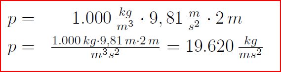

Hallo zusammen!
Ich probiere gerade das erste mal ein wenig mit LaTeX herum und stoße
hier und da an einige Formatierungsprobleme.
Es geht eher generell jetzt um eure Meinungen, wie es am besten aussehen
sollte. Ich habe mal ein Bild angehängt - es ist hier rein eine optische
Sache.
Die erste Zeile ist meiner Meinung nach völlig OK. In der zweiten sieht
es aber nicht mehr so schön aus. Der eine oder andere wird hier doch
auch LaTeX benutzen...was mir nicht gefällt sind z.B. die Abstände
zwischen:
Wert Maßeinheit MULTIPLIKATIONSPUNKT Wert Maßeinheit
Den Wert von der Maßeinheit habe ich mit einem \, getrennt, also kurzer
Abstand. Der Abstand zwischen Maßeinheit und Multiplikationspunkt ist
ein normales Leerzeichen, aber in der verkleinerten Darstellung durch
den Bruch rückt das sehr nah dran, sodass der Punkt näher an der
Maßeinheit ist, als die Maßeinheit am Wert. Ich finde, das sieht blöd
aus.
In der oberen Gleichung ist auch einfach nur ein Leerzeichen dazwischen,
aber da sieht es OK aus.
Kann man Brüche generell gleichgroß aussehen lassen (ist in Word so, das
sieht besser aus) ?
Weiter Punkt der Optik: Bei z.B. ms² - sollte hier lieber ein Punkt
zwischen die Maßeinheiten? Gibt es da irgendwelche inoffiziellen Regeln
/ Stile?
Man nehme im schlechtesten Fall mal eine Formel, in der die
Boltzmannkonstante k und die Schwerebeschleunigung g drin vorkommt -
gleichzeitig irgendein Gewicht.
kg != k*g
Jetzt kann ich natürlich an den Stellen, wo es mir nicht passt, einen
Punkt dazwischen machen, aber ein wenig Stil sollte im Ganzen ja schon
durchgängig drin sein.
Steht irgendwo in einer Gleichung aber beispielsweise:
so schreibt man das auch eher selten als
Oder schreibt man bei Maßeinheiten eher einen Punkt hin, als bei
Variablen?

Das Problem wird sein, dass du die Einheiten "einfach so" in die
Mathumgebung schreibst, diese also als Variablen interpretiert werden.
Einfacher geht es mit dem Units Paket von LaTeX siehe:
http://www.tug.org/texlive/Contents/live/texmf-dist/doc/latex/units/units.pdf
dann kann man global auch Abstände etc. einstellen, die Einheiten werden
korrekt gesetzt und es wird auch noch der korrekte Abstand genutzt (und
nicht einfach ein Space).

von LuXXuS 9. (aichn)
Super, habe meine Sachen umgeschrieben mit \unit, danke!
Aber eine automatische Trennung von ms² macht der auch nicht, oder? Ich
finde es zumindest nicht - ich habe jetzt ein \, dazwischen.

Mal noch ne andere Frage - ist mir grad aufgefallen...die Klammern um
die Einheit ist falsch, oder?
Wie müsste es richtig aussehen - was ich sagen will ist klar, oder?
Der Druck in Pascal = der Dichte in kg/m³ ...

Ich würde  die Klammer weglassen, oder du müßtest schreiben: [p] = Pa -
entspricht -> kg/m³ ...

keine eckigen Klammern um Einheiten. Die gehören genauso zur Formel, wie
die Zahlenwerte.

Ja ist schon klar - würde ich bei einer Formel mit Zahlen auch nicht
machen. Hier geht es ja nur generell darum zu zeigen, in welchen
Einheiten gerechnet werden muss.
Ich kenne das von irgendwelchen Graphen - da stand auch oft an den
Achsen z.B. U[V] und t[s]
Das muss gar nicht gezeigt werden. Die Formel
ist für beliebige Einheiten gültig. So kann man bspw. die Höhe statt in
Meter auch in Millimeter angeben, wenn man die Einheiten ebenso wie die
davorstehenden Zahlenwerte korrekt miteinander verrechnet.
Man sieht diese Schreibweise zwar oft, jedoch werden in diesem Fall die
eckigen Klammern nicht entsprechend ihrer üblichen Bedeutung benutzt.
Besser und auch logischer sind die Angaben U/V und t/s.

Mit siunitx lässt sich schönes machen. Bspw:
$\SI{40000}{\kilo\meter} / (\num{360} * \num{3600})=\SI{30.8}{\meter}$
(siehe Anhang. Man könnte auch per Option für das / ein \frac erzeugen
lassen)
So kriegt man automatisch einen konsistenten Abstand zwischen den
Einheiten hin. Man muss nicht riskieren, dass die Einheiten als
Variablen verarbeitet werden. Du kannst für die Zahl in der ersten
Klammer diverse Optionen global aber auch einmalig einstellen.
