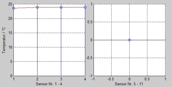

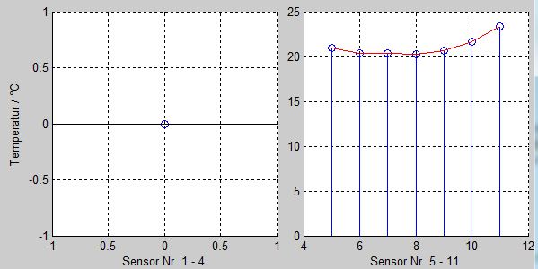

Habe wieder Probleme mit dem DS18B20. Ich habe 4 Sensoren an einem
Datenbus und 7 weitere an einem anderen Datenbus angeschlossen. Wenn ich
die Temperatur der Sensoren für jeden Datenbus separat abfrage,
funktioniert alles.
Wenn ich aber von beiden Datenbusen die Temperatur auslesen will, geben
mir einige Sensoren des zweiten Datenbusses immer 85°C aus.
Der Code sieht wie folgt aus:

Kann es sein, dass wenn ich nach Convert Temp die Temperatur erst
verzögert, d.h. einigen Sekunden später, lese dieser dann verloren geht?
Habe nach viel rumprobieren und hin und her, mal einfach, bevor ich die
Temperatur vom Datenbus 2 auslese wieder ein 'Convert Temp - Aufruf'
gemacht und dann den zweiten Datenbus ausgelesen und dann lief es.
Ist irgendwie komisch, find ich, aber egal, hauptsache es läuft nun,
obwohl mir dadurch natürlich wieder Zeit drauf geht durch convterieren.
