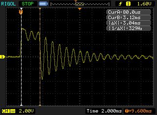

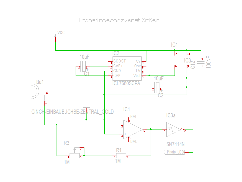

ich habe zur Erfassung eines Blinkimpulses einer LED (zeitl. Abstand
zwischen zwei Impulsen, nicht Impulsdauer) die im Schaltplan gezeichnete
Transimpedanzschaltung aufgebaut. Diese liefert allerdings keine
zuverlässigen Ergebnisse, obwohl sie zumindest schon einmal im Ansatz
funktioniert ;-)
Ich habe mir nun mal ein Speicheroszilloskop geliehen und konnte jetzt
auch sehen, was nicht stimmt. Das Signal aus dem OPV schwingt recht
stark. Im Bild "Offenes Ende" sieht man das Signal. Zwischen den
Cursormarken befindet sich der zu erfassende Impuls (~3ms).
Durch das starke Schwingen produziert der nachgeschaltete
Schmitt-Trigger allerdings mehrere 1/0-Wechsel, da die Schwingungen z.T.
schon die Ausschaltschwelle des Schmitt-Triggers unterschreiten.
Ich habe dann testweise mal einen Monoflop (74123) eingebaut, da es
sowieso nur darum geht die Anzahl der Impuse zu zählen (und deren
zeitlicher Abstand). Hier ergab sich dann das Problem aus dem Bild
"Anschluss an Monoflop". Ich erhalte dann eine Schwingung mit einer
Frequenz von ca. 230Hz, von der ich nicht weiß woher sie kommt.

Gast #2283565
Jede Form von Kabel am "-" Eingang vermeiden, Feed Forward Cap über Pin2
und 6 hängen, Widerstand >100R an den Ausgang zur Entkopplung von
kapazitiven Lasten.
Eventuell FET-Inverter an den Ausgang vom OPamp hängen oder richtigen
Komparator.
OP #2283847
herzlichen Dank für die Antworten.
Der Tipp mit dem Kondensator (10pF-12pF) war Gold wert. Die gesamten
Schwingungen waren auf einen Schlag weg und es bildete sich ein schönes
Rechtecksignal. Diesen Teil des Problems konnte ich dank Eurer Hilfe
lösen. Das Problem, dass sich das Signal zwischen OpAmp und 74123 (od.
74221) praktisch komplett verändert, sobald ich das Monoflop anschließe
ist allerdings geblieben. Da half auch eine zusätzliche Last nicht
weiter (so habe ich den Hinweis mit dem Widerstand >100R verstanden).
Ich habe dann wieder den Schmitt-Trigger (7414) genutzt: Hier
funktioniert alles prima. Das Signal zwischen OpAmp und 7414 bleibt
nahezu unverändert.
Kann mir noch jemand erklären, weshalb genau zwischen Pin2 und Pin6 der
"Feed-Forward-Cap" hin muss? Kann man die Größe des Cs berechnen, oder
helfen "immer" Cs im pF-Bereich?
Viele Grüße und Danke!
Marcel
Gast #2283870
>Da half auch eine zusätzliche Last nicht weiter (so habe ich den Hinweis
Das sollte eigentlich ein Serienwiderstand sein, also zwischen Ausgang
und Last.
>nahezu unverändert.
Du könntest einen 74HC14 verwenden und den Serienwiderstand auf ein paar
kOhm erhöhen.
Schau mal hier:
Beitrag "Phase Margin (Phasenreserve) bei TIA"
