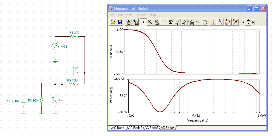

Gast #1900029
Der Phasengang, der hier interessiert, ist der zwischen idealisiertem
Ausgang des OPamps, also vor der Open-Loop-Ausgangsimpedanz, und
invertierendem Eingang des OPamps. Das simulierst du so, wie im Anhang.
Der OPamp kommt hierbei garnicht mehr vor, sondern wird hier mit seiner
Ausgangsimpedanz (300R für einen TL072) und seiner Kapazität vom
invertierenden Eingang nach Masse (rund 20pF für einen TL072, die in der
200pF Kapazität schon enthalten sind) simuliert.
Bei einem Gegenkopplungswiderstand von 10M sollte der Cap in der
Gegekopplung also rund 47pF betragen.
Kai Klaas

Hallo und danke für die Antwort!
Ich muss zu meiner Schand zugeben, dass ich ein paar Sachen nicht
verstehe.
a) Warum 47p?
  - Wo hat man da einen Gain von 0dB? Man sollte bei dieser Frequenz
doch noch eine Phasenreserve von 60° haben, oder?
  - In dem Bode-Plot ist die Phasendrehung doch nur 26°...
b) Wie ist das mit der Formel
(http://electronicdesign.com/article/analog-and-mixed-signal/what-s-all-this-transimpedance-amplifier-stuff-any.aspx)
in Einklang zu bringen? Ich meine da kommt man ja auf 2.2pF.
Schönen Sonntag abend.

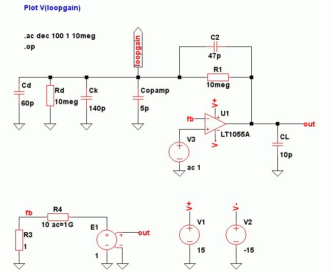

#1900542
Hier mal eine leicht vereinfachte Methode mit LTspice.
Für diesen Fall ist die aber genau genug. Wir nehmen den
Eingangswiderstand des Opamp einfach mit 5pF an. Ich habe die Loop
aufgebrochen.
Achtung: Die SPICE-Modelle für Opamps haben manchmal nur 0Ohm
Ausgangswiderstand.
Die ganz genaue Methode gibt es hier.
http://sites.google.com/site/frankwiedmann/loopgain

>a) Warum 47p?
Weil die Simulation zeigt, daß bei rund 50pF die Phase Lag akzeptabel
gering, die Phasenreserve also besonders groß ist.
Der TL072 hat seine Unity Gain Bandwidth bei 3MHz. Deswegen endet die
Simulation auch dort. Die Phase Lag beträgt dort rund 14°.
>Man sollte bei dieser Frequenz doch noch eine Phasenreserve von 60°
>haben, oder?
"Besser" 60° sollte man haben, nicht "genau gleich" 60°. Und 90° - 14° =
76° ist besser als 60°.
>b) Wie ist das mit der Formel ... in Einklang zu bringen?
Ich bin zu faul, da nachzulesen, wie sie dieses Formelchen hergeleitet
haben. Solche Formeln sind immer mit Vorsicht zu genießen. Oft legt man
da bestimmte Annahmen zu Grunde, weswegen man solche Formeln nicht
generell übertragen kann.
Kai Klaas

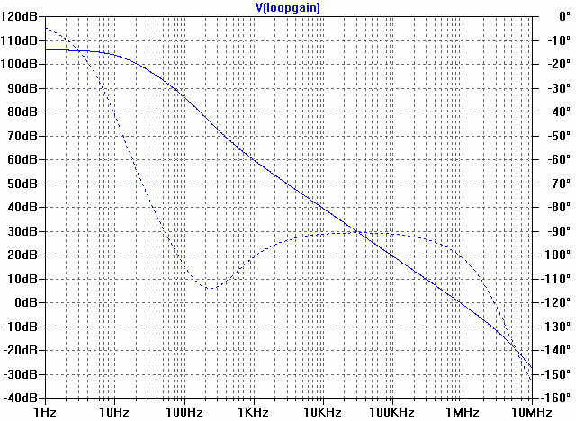

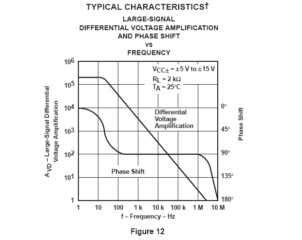

Gast #1901892
>Ach ja nochwas: Warum 90°-14? ich dachte 180°... Maximaler Phase Lag
>darf doch 120° sein, oder nur 30°??
Ok, das wünschst das volle Programm:
Im Anhang siehst du den Phasengang für den TL072. Du mußt dabei
mehrerlei berücksichtigen:
1. Die Phasenverschiebung zwischen "-" Eingang und Ausgang von 180°.
2. Die zusätzliche 90° Phasenverschiebung durch die interne
Frequenzkompensation im Bereich oberhalb rund 100Hz. (Das, was für den
6dB/Oktave Abfall des Frequenzgangs verantwortlich ist.)
3. Die zusätzliche Phasenverschiebung über 1MHz durch endliche
Signallaufzeiten und zusätzliche parasitäre Impedanzen.
Alle diese Phasenverschiebungen zusammen, plus die eventuelle
Phasenverschiebung in der Gegenkopplung müssen zusammen unbedingt unter
360° bleiben. Bezogen auf das Schaubild heißt das:
1. Im Bereich zwischen 100Hz und 1MHz sollte eine Phasenreserve von rund
60° vorliegen, also sollte eine eventuelle Phase Lag in der
Gegenkopplung unter 30° liegen. Es gibt allerdings Filterschaltungen,
bei denen man die Phasenreserve ein wenig mehr anknabbern muß. Solnage
das im unteren Frequenzbereich passiert und man nicht unter 30...40°
Phasenreserve rutscht, ist das eher unproblematisch.
2. Im Bereich über 1MHz muß man sehr aufpassen, daß nicht durch
unberücksichtigte Impedanzen (z.B. Lastkapazität am Ausgang) die
Phasenreserve zusätzlich aufgezehrt wird. Deswegen läßt man hier nur
sehr kleine Phase Lags zu. Da bei 3MHz die Phasenverschiebung auch schon
rund 110° beträgt, also ohne zusätzliche Phase Lag die Phasenreserve
sowieso nur noch 180°-110°=70° beträgt, sollte man einer zusätzlichen
Phase Lag nur noch maximal 10...20° an zusätzlicher Phasenverschiebung
erlauben.
Wenn du also eine solche Schaltung designst, wirfst du am besten den
Simulator an, berechnest den Phasengang und veränderst die
Gegenkopplungskapazität solange, bis die beiden oberen Punkte 1 und 2
erfüllt sind, worauf du auf den Bereich oberhalb 1MHz besonderes
Augenmerk lenkst.
In deinem Fall ist die ausgeprägte Kapazität am "-" Eingang von
Nachteil. Insbesondere mit kleinen Gegenkopplungswiderständen wird dir
die Phase in ungesunde Bereiche rutschen, sodaß eventuell eine
Phasenkompensation (Phase Lead um die Phase Lag auszugleichen) garnicht
mehr möglich ist. Überdenke daher die Option mit dem abgeschirmten Kabel
am Eingang des TIAs. Setze besser die Fotodiode direkt an den Eingang
des TIA und verzichte auf überflüssige Streukapazitäten dort.
Kai Klaas
