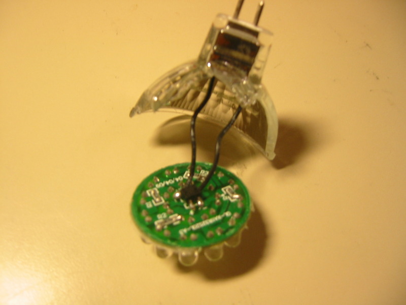

von Thorsten S. (whitejack) (Gast)
...ich habe seinerzeit leider nur eine für 12V geöffnet. Das wurde
bei230V AC damals über einen X2 Kondensator gemacht, ist aber nicht
empfehlenswert, die Klamotte macht das nicht lang mit, sie müssen vom
Volumen her eigentlich größer sein, da wurde und wird vermutlich immer
noch am falschen Ende gespart....
http://www.elektronik-kompendium.de/public/schaerer/bilder/cpowsup1.gif
T.
