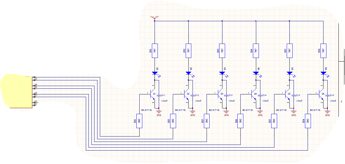

Hallo Zusammen,
ich habe eine µC-Schaltung, bei der LEDs ueber Transistoren angesteuert
werden. (siehe Bild) Diese Ports werden aktiv, solang ein Taster
betaetigt wird. (Pro LED ein Taster)
Jetzt wuerde ich das Ganze so umbauen, dass es wie eine
StromstoßSchaltung funktioniert.
Also:
Port High -> LED an
Port Low -> LED bleibt an
Port High -> LED wieder aus
Hatte sowas schon mal auf Basis eines 4017 aufgebaut. Das ist mir hier
allerdings viel zu groß.
Kennt jemand nen Baustein der sowas kann?
Am einfachsten waere es natuerlich den µC anders zu programmieren. Das
geht in diesem Fall aber nicht!
Vielen Dank schonmal fuer die Hilfe!
Viele Grueße
Micha
#2284361
Srevus,
das denke ich auch.
Nur leider finde ich keins.
Ich habe bisher nur Bausteine gefunden, die aus mehreren D-Flip-Flops
bestehen und einen Takteingang haben.
Allerdings habe ich keine Moeglichkeit einen Takt zu generieren.
Also braeuchte ich sowas wie ein D-Flip-Flop ohne Takt. Sowas heisst,
glaub ich, T-Flip-Flop.
Nur leider finde ich eben keinen passenden Baustein!
Viele Gruesse
Micha
#2284372
@  Michael Schankin (mich-beck)
Das hat aber auch einen Takt.
Im einfachsten Fall nimmt man ein 74HC74, dort sind zwei unabhängige
FlipFlops drin. Oder das recht exotische (veraltete) 74HC276, wenn man
es irgendwo kaufen kann. Dort sind vier JK-FlipFlops drin.

Gast #2284480
CD4027BPW sind zwei JK-Flipflops in einem 16-pin TSSOP-Gehäuse, zu
bekommen bei Farnell.
Der 74HCT109PW stellt ebenfalls zwei JK-Flipflops im selben Gehäuse zur
Verfügung.
...beide triggern auf die positive Flanke, daraus folgt bei
entsprechender Beschaltung (S und R ungenutzt, J und K auf logisch 1, C
dienst als Steuereingang Eingang) das Verhalten was Du im Eingangspost
beschrieben hast.
Hier nochmal eine Übersicht über die Vielzahl der verfügbaren JK-FFs:
Bei Farnell das Suchwort 'jk flipflop' eingeben und die Parametertabelle
entsprechend verändern...
Was den Platz auf der Platine angeht: Mehr als zwei JK-FFs in einem
Gehäuse sind mir bislang noch nicht untergekommen, also kann man wohl
nur ein möglichst kleines Gehäuse verwenden (TSSOP - vielleicht gibts
auch noch kleinere mit den selben Innereien?!)
Eine andere Möglichkeit wäre dann noch sich die T-FFs selbst aus Gattern
aufzubauen - evtl. kommt man durch die winzigen Gehäuse, in denen die
Standardgatter zu haben sind, insgesamt mit weniger
Platinenplatzverbrauch dabei weg.
Noch eine andere Möglichkeit wäre dann programmierbare Logikbausteine!
Auch wenn sich ein CPLD damit ziemlich langweilen wird, könnte das u.U.
die Version mit geringstem Paltzverbrauch auf der Platine sein. Das ist
dann zwar nicht mehr wikrlich asynchron, aber erscheint durch die hohen
Taktgeschwindigkeiten so - in dieser Applikation wohl akzeptabel.

Gast #2284484
Nachtrag:
Ein kleiner Mikrocontroller (muss eigentlich nur über ausreichend Pins
verfügen - Atmel AVR: ATtiny..., ...) ließe sich dafür natürlich auch
abrichten.
Den Takt könnte man sicher vom Hauptcontroller klauen.
Der Vorteil zu einem CPLD den ich hier sehe, sind die deutlich kleineren
Gehäuse, in denen entsprechende Mikrocontroller verfügbar sind - CPLDs
aber nicht.
#2284509
Hallo !
Ich würde auch einen kleinen controller bevorzgen. Eine "kleines"
Platinchen mit deinen Bausteinen drauf musst du dir sowiso machen.
Willst du die Funktion dines Enwurfes aus welchen Gründen auch immer mal
ändern bist du mit dem controller sichau auch besser bedient.
Andererseits wenn du keiner Erfahrung mit mikrocontrollern hast und dich
jetzt erst einarbeiten musst aber schon ein fleißiger elektronik bastler
bist würde ich J-K Flip Flops im toggle mode verwenden (J=K=1; Taster am
Takt. => Bei jeder (pos. oder neg. je nach typ) FLanke ändert sich der
Ausgangszustand).
L.g Michael
