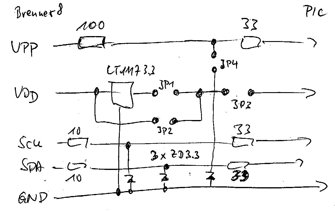

Hallo Leute,
Ich bin ein wenig verwirrt. Ich habe einen Brenner 8p. OK.
Nun will ich aber auch 3V Typen programmieren. Es gibt dafür aber 2
verschieddene Adapter dafür um daraus einen Brenner 9N zu machen.
Die Adapter machen doch das selbe, oder täuche ich mnich da ????
1.Adapter:
http://www.sprut.de/electronic/pic/projekte/brenner9/index.htm#brenner8
2.Adapter:
http://www.sprut.de/electronic/pic/projekte/brenner8/adapter33.html

Ich mach noch einen Nachtrag dazu weil die obere Gleichung den
Fragesteller nicht weiter bringen wird:
Es wird hier meiner Meinung nach eine Frage sein welchen Brenner8 du
hast.
