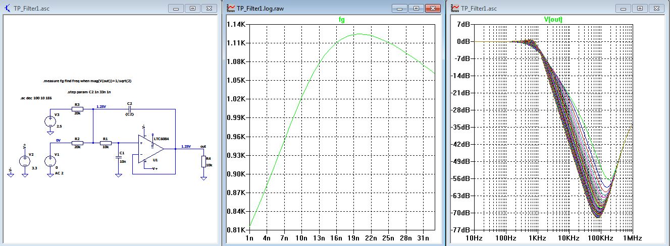

ich möchte in LTspice IV einen Parametersweep mit ca. 30 Schritten
durchführen. Da ich außerdem etliche Werte wie Eingangs-/Ausgangsströme
und -spannungen, Leistungen und Wirkungsgrad meiner Schaltung
schriftlich dokumentieren möchte, suche ich nach einer Möglichkeit, dass
die Simulation die gewünschten Werte tabellarisch in einer Datei
auflistet (so wie *VWRITE in ANSYS, wem das was sagt).
Bietet LTspice überhaupt diese Funktion oder muss ich mich auf eine
langwierige Abtipparbeit einstellen?
Die .meas-Funktion ist auf den ersten Blick nicht so ganz geeignet und
auch das oft erwähnte LTspice-Tutorial von Gunthard Kraus gibt dazu
nichts her.

#2285234
1.
Man kann im Waveform Viewer exportieren mit
File -> Export
2.
Man kann einiges mit .measure machen, unter anderem sogar einen Plot
erzeugen. Dort dann File->Export und schon hat man eine Tabelle mit dem
sweep-parameter in der ersten Spalte.
Diese Textausgabe-Files kann man dann natürlich in Excel importieren um
Spalten zu sortieren oder sonstige Datenmanipulationen vorzunehmen.

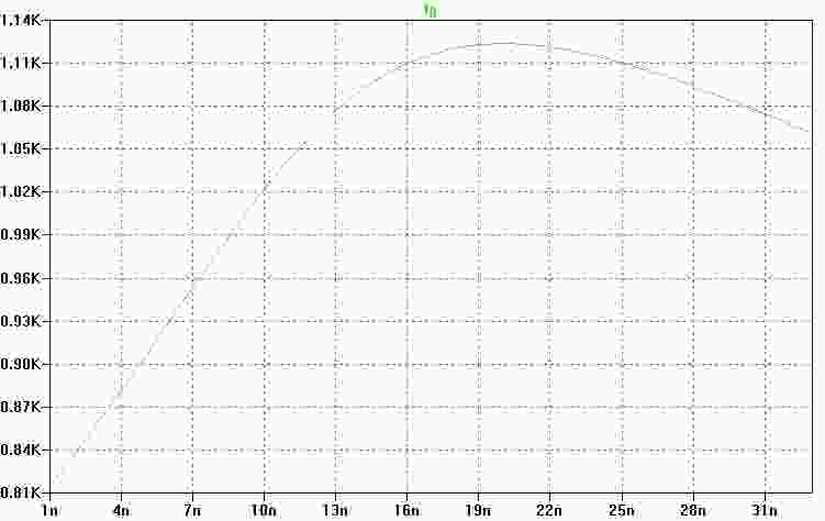

#2285339
zu 2) Measure und Plot
Ganz normales .measure in einer .step Simulation.
Wenn die Simulation fertig ist,
View -> Spice Error Log
Damit öffnet sich der Ergebnis-File für .measure.
Rechter Mouse-click in dieses Fenster -> Plot stepped meas data
Jetzt kommt ein Plotfenster. Darin wieder rechte Maustaste -> Add trace
Mit File -> Export in diesem Fenster in eine Datei speichern.
Zum Üben ist eine Schaltung angehängt.

#3874513
LTC hat das Symbol verändert um einen Shut-down Pin unterzubringen.
Dadurch waren einige Bauteile gar nicht mehr angeschlossen. Die MEASURE
Funktion hat dann vergeblich den Wert 1/sqrt(2) gesucht. Im Logfile
stand dann auch sinngemäß "MEASERUE failed".
Der korrigierte File ist im Anhang.
Helmut
