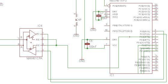

ich hätte mal wieder eine Frage, und zwar habe ich einen Atmega8 mit
einem Max485 verbunden und versuche nun diesen in ein Bus zu
integrieren. Nun meine Frage: Die Anschlüsse des Max485 sind nun A und
B, also Halbduplex. Am PC habe ich RXD+, RXD- und TXD+, TXD- . Für
Halbduplexbetrieb muss ich nun RXD+ mit TXD+ und RXD- mit TXD-
verbinden. Aber welcher der beiden Anschlüsse am PC entspricht nun A und
welcher B?
Weiter habe ich nun noch einen Kanal für die Flussrichtung des MAX485,
welcher vom µC kommt. Um zu senden oder empfangen. Welcher Zustand ist
nun Senden bzw. Empfangen? Pin auf High oder Low?
ich habe in BASCOM die crystal des Atmega8 auf 4000000 eingestellt. Und
die Baud auf 19200. Ist das so korrekt?
Und soweit ich weiß "Config COM ..." wird auch nicht benötigt oder?
Vielen Dank für euere Hilfe
von H.Joachim S. (crazyhorse)
Üblicherweise ist B + und A -.
Der Anschluss heisst /RE DE
Man könnte das so interpretieren, dass L-Pegel den Receiver freigibt, H
dementsprechend den Transmitter :-)
