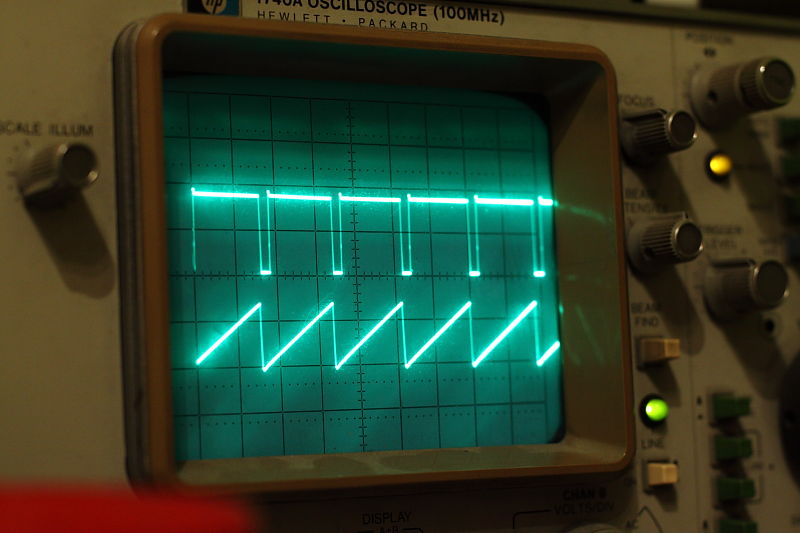

habe mir vorhin eine Schaltung mit dem TL494 zusammen getüftelt (siehe
Anhang).
Eigentlich wollte ich mir damit aus 5V ~50V für eine Leistungsstufe
erzeugen. Leider funktioniert das aber nicht so, wie ich es mir
vorgestellt habe.
Der 494 schafft irgendwie das nötige Taktverhältnis von ~90% nicht. Bei
84% (wie auf dem Foto im Anhang) ist scheinbar schluss. Dies wundert
mich allerdings, da ich den TL494 auch schon für eine PWM-Regelung
eingesetzt habe, bei der er auch 100% Duty Cycle schaffte.
An dem Schaltregler-Gedöns liegt es wohl eher nicht, denn auch mit
rausgelöteter Spule ändert sich am Tastverhältnis nichts. Die
Schaltfrequenz beträgt übrigends 110kHz.
Hat vielleicht jemand eine Idee, wo der Fehler liegen könnte?
Vielen Dank im vorraus!

von Helmut S. (helmuts)
Vielleicht ist die Frequenz zu hoch gewählt. War jetzt aber nur mal
geraten. Hab mir das Datenblatt nicht angeschaut.

Der TL494 schafft etwa 90% max duty. Der dead time control Pin wird
intern leicht vorgespannt, was diesen Effekt erzeugt.

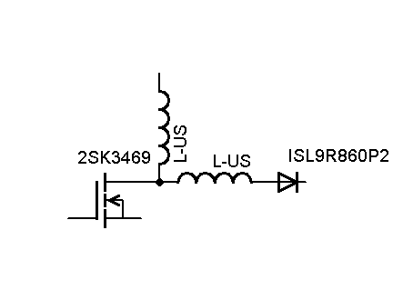

Meinst du so wie im Anhang?

Mit dem 1nF und 10kOHm am Oscillator (RT, CT) bist du an der obersten
Frequenzecke laut Kurve im Datenblatt. Verdopple mal CT und und schau
dir dann den maximalen duty cyle an. Der wird dann höchstwahrscheinlich
größer sein. Bin gespannt auf deine Rückmeldung.

Das dürfte nur die Verlustleistung des FETs steigern.

> Und lass die komische Spule zwischen Drain des FETs und der Diode weg.
So hatte ich mir das mit der angezapften Spule vorgestellt, die du
vorgeschlagen hast.

Tatsächlich :) Das erklärt also auch wieso meine andere PWM-Schaltung
bis auf 95% kommt, denn die läuft nur auf 2kHz und hat dementsprechend
einen relativ großen Ct.
Habe Ct jetzt mal auf 10n und Rt auf 1,8k (der kleinste zulässige Wert
laut Datenblatt) verändert und erhalte damit 57kHz und maximal ~89% Duty
Cycle. Weiter runter wollte ich mit der Frequenz aber eigentlich
nicht...

von Ben _. (burning_silicon)
> vorgeschlagen hast.
Dann aber beides auf dem gleichen Kern bitte. Dann kommt für die
Niederspannung nur ein kleiner Teil der Wicklung zum Tragen (der dann
auch mit dickerem Drah gewickelt werden kann) und für die höhere
Ausgangsspannung steht die komplette Wicklung zur Verfügung.
Nachteil: Die Diode muß mehr Spannung sperren können als bei der
einfachen Ausführung (während der Einschaltzeit des Transistors entsteht
im zweiten Teil der Wicklung eine gegen Masse negative Spannung).

Schwer zu sagen wenn man den Kern nicht genau kennt. Ich würd das bei
12V mit 7-15 Windungen für den ersten Teil und nochmal 40-50 für den
zweiten Teil probieren. Bei 50-60kHz. Für die Niederspannung bedeutet
das deutlich weniger Induktivität.
> Und wie messe ich eigentlich den Wirkungsgrad von so einem Wandler?
> Einfach mit Nennstrom belasten und den Eingangsstrom messen und dann die
> Leistung ausrechnen?
Ganz genau. Das was hinten nicht mehr als elektrische Energie rauskommt,
kommt als Wärme wieder raus.
