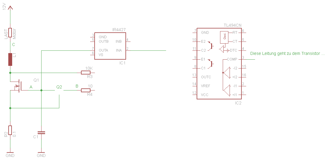

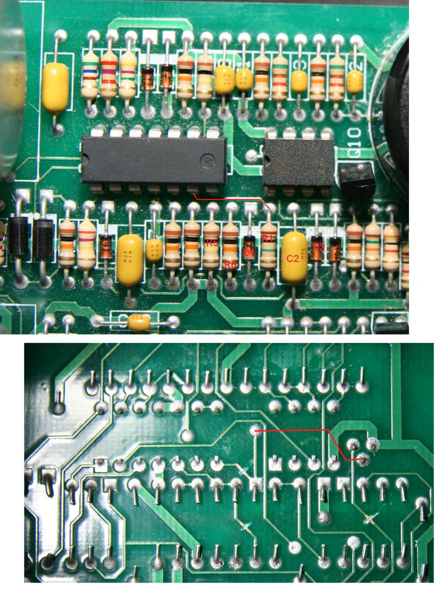

Ich habe ein Schaltung die 2 Motoren steuert, einer der beiden Motoren
macht nicht mehr. Aber um die schaltung zu verstehen Messe ich den Teil
der Schaltung die für den funktionieren Motor zuständig ist.
Ich habe den vermutlichen schaltplan angehängt.
An Punkt C messe ich ein PWM signal mit 12V  - OK schon mal gut
An Punkt A messe ich auch ein PWM signal mit 12V - auch ok
und jetzt mein Problem:
An punkt B messe ich überhaupt nichts sinnvolles, sieht mir nur nach
rauschen aus. Also nichts was dem Signal von C oder A ähnlich sieht.
Bei Q2 bin ich mir nicht sicher was es ist. Es ist ein TO-92 gehäuse mit
der Beschriftung:
BG29
2N
7000
Wer kann mir das verhalten erklären und Tips zur weiter Anaylse geben?
Als Last habe ich zur zeit eine 6W 12V Lampe hängen.
Dann misst du vermutlich verkehrt.
> der Beschriftung:
> BG29
> 2N
> 7000
Q1 ist garantiert kein PNP sondern ein NPN Transistor.
Q2 ist ein 2n7000
http://www.datasheetarchive.com/dl/Datasheets-111/DSAP0032479.pdf
von Peter II (Gast)
Ben _ schrieb:
> Der Schaltplan ist Müll.
nein ist er nicht, es fehlte nur noch eine Leitung die zu Punkt A führt,
diese war unter einen Bauteil versteckt und kommt von einem
Mosfettreiber. Damit ist Q1 ein Mosfest (beschriftung ist wegen
Kühlkörper nicht lesbar.
nein, die messung hat gestimmt. Q2 ist die Verstärkung für den
Shunt-Widerstand. Damit für die Steuerung nicht wichtig,

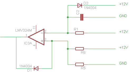

Ich bin jetzt im nächsten Teil der Schaltung angekommen. Eine Leitung
wird von einem Transistor auf Masse gezogen - das ist das eigentliche
Problem. Wenn ich die leitung durchtrenne geht der Motor so wie er soll.
Aber das ist naürlich keine Lösung, die Frage ist wie der Transistor
gesteuert wird.
Wenn ich das Richtig sehe kommt die Basis ohne Widerstand von einem OPV
dessen beschaltung mir nicht klar wird.
der Grosse IC ist ein  LM324N
http://www.national.com/ds/LM/LM124.pdf
Der eingang von OPV ist mit dem ausgang über eine Diode verbunden -
macht das sinn?
von Peter II (Gast)
Nachtrag:
Die durchtrennte Leistung Rechts-Unten ist mein Problem diese füht zu
einem PWM IC.

von Ben _. (burning_silicon)
Das ist immer noch Müll. "Diese Leitung geht zu dem Transistor"... Ist
ja sehr aufschlußreich. Zu welchem Transistor? Zu welchem Anschluß des
Transistors? Dieser "Schaltplan" ist in hohem Maße unvollständig. Keine
Ahnung wie da die Steuersignale vom 494 zu den Motoren sollen.
Sorry aber so kann Dir hier keiner helfen, Glaskugeln hat keiner und
Lust auf Rätselraten sicher auch nicht.

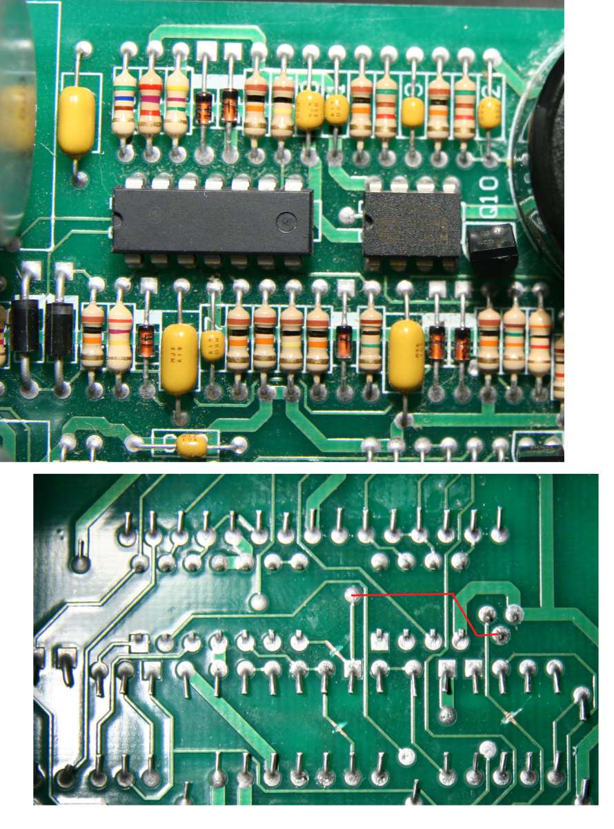

Auf dem angehängten bild ist nur 1 Transistor "platine.jpg" oder muss
ich ihn für die Profis nocht etra einkreisen?  Und im Text steht sehr
wohl drin zu welchen Anschluss er geht. "Die durchtrennte leitung
Rechts-Unten" auf dem Bild"
habe ich je was anders Behauptet, glaubt du ich analyasiere die
komplette Platine die noch wesentlich mehr bauteile hat?
> Keine Ahnung wie da die Steuersignale vom 494 zu den Motoren sollen.
Davon braucht du auch keine Ahnung zu haben, denn wenn der 494 kein
Signal ausgibt, dann spielt der weg zum Motor überhaupt keine rolle
mehr!
Falls noch jemand lust hat mit draufzuschauen:
Aktueller stand: der Transisitor auf dem Bild "platine.jpg" wird von
einem OPV an seinem Gate gesteuert. Zur Zeit liefert der OPV +12V und
damit leitet dieser Transistor. Aus den Eingängen vom OPV werde ich
nicht schlau, ich finde keine Leitung die von "außen" ein Signal
einbringen kann. Egal welche Eingangsleistung (+ oder -) vom OPV ich
verfolge, sie gehen über Dioden oder Widerstände auf +12V oder auf
Masse.
Auf dem angehängten Bild sind ZWEI Transistoren.
> Und im Text steht sehr wohl drin zu welchen Anschluss er geht. "Die
> durchtrennte leitung Rechts-Unten" auf dem Bild"
Witzbold. Dieser Text
(Beitrag "Re: Brauche hilfe bei Fehlersuche in schaltung")
bezog sich auf ein Foto
deiner Platine!
Von welchem OPV sprichst du?

von Peter II (Gast)
zeig mal bitte wo, ich sehr nur einen?
von dem der im Text erwähnt ist:
> macht das sinn?
Q2

von Peter II (Gast)
ich fasse noch mal kurz zusammen:
Am anfang habe ich mich mit die Ausgangsstufe beschäftig, weil sie kein
Signal ausgegeben hat. Die beiden Schaltpläne sind von der Ausgangstufe.
Nach dem ich dort meinen Fehler gefunden habe - ich hatte eine Leitung
übersehen die von dem Mosfet-Treiber kommt - war klar das das Problem
dort nicht liegt.
Ich habe dann das Fehlende signal über den Mosfet-Treiber bis zu dem
TC494 verfolgt und gesehen das er selber gar kein Signal liefert. Am
einem Eingang vom TC494 liegen 0V an damit erzeugt er kein PWM-Signal.
Dieser 0V werden durch den Transistor im angehängten Bild "erzeugt". Am
Gate von diesen Transistor liegen 12V an. Diese 12V kommen vom dem OPV
(LM324N).
Hier ist jetzt mein aktuellen Problem, ich versteh die eingangsschaltung
von dem OPV nicht. Wie verhählt sich er OPV wenn der am + eingang ein
Diode gegen seinen ausgang angeschlossen ist.
Die oben gezeigten Schaltpläne sollten NUR den ausgang darstellen, sie
haben aktuell nichts mit dem Problem zu tun!

Ich habe mal versucht einen Schaltplan von der OPV zu zeichnen.
Rechts wo die spannungen dran stehen, kann ich nicht 100% ob es so ist,
ich habe nur den Widerstand gegen die Versorgungsspannung gemessen, bei
0Ohm gehen ich davon aus das sie verbunden sind - es kann aber auch noch
ein defektes bauteil dazwischen sein, welches zur zeit 0Ohm hat.
(irgendwo muss ja mal etwas defekt sein).
Ergibt diese OPV-Schaltung für jemand eine Sinn?

von Ludger (Gast)
das sieht wie eine RESET Schaltung aus. Nach dem Einschalten liegt der
OP-Ausgang auf + Pegel. Nach dem Aufladen von C2 auf - Pegel.
Ludger
von Peter II (Gast)
Ludger schrieb:
> Hallo,
Danke schon mal für den Tipp, leider bleibt der Ausgang ständig auf +

von Ludger (Gast)
dann mess doch mal die beiden Eingänge des OP.
von Peter II (Gast)
Die spannung am Eingang - von OPV bleit immer bei 0.1V. Sie müsste ja
steigen wenn der Kondensator C2 sich langsam auflädt.
Die Diode scheint OK zu sein, sie hat eine Duchlassspannug von 0.6V.
Bleibt ja eigentlich nur noch der OPV übrig der die Eingangsspannung auf
0V zieht - kann soetwas sein?
von Peter II (Gast)
so das Räzel ist gelöst.
C2 leitet zu viel strom, austausch gegen eine SMD-Keramik Kondensator
und schon geht es
