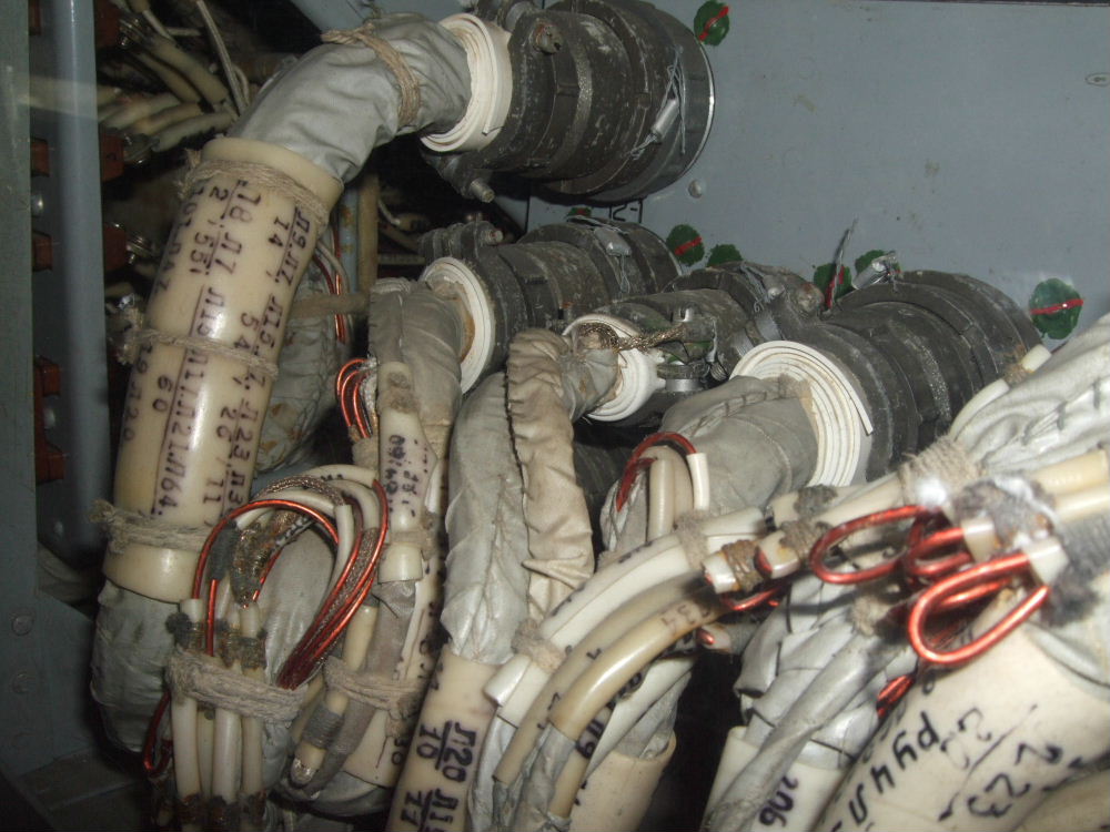

Was ich mich schon immer fragte: Wie lötet man diese militärischen
Rundstecker? Sind ja auch in anderen Regionen sehr verbreitet.
Hm. Schon aus dem Grund würde ich sowas nie verwenden. Höchstens, wenn
der Stecker bereits fertig am Kabel angebracht ist.

von Chris (Gast)
Keine Ahnung, aber ich kann dir ein typisches Einsatzgebiet zeigen. Das
Bild stammt aus einer Tupolev TU-144.
