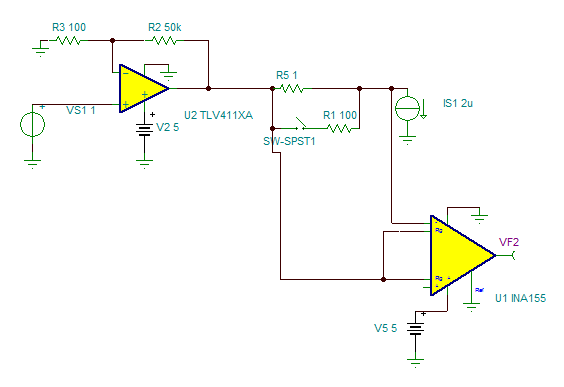

Gast #2286925
Sebastian G. schrieb:
> Poste vllt. mal einen Schaltplan oder zumindest ein paar Angaben
> darüber, was die Stromspitzen verursacht und wie du zwischen den Shunts
> umschalten willst.
Jetzt nur fuer die Simulation, simuliere ich den MSP430 mit einer
Stromquelle IS1.
Ich habe mir gedacht 2 Shunts zu benutzen: 1 Ohm (fuer grosse Stroeme)
und 100 Ohm (fuer kleine Stroeme), und dazwischn zu schalten.
Der Switcher, den ich benutzen werde, hat ein settling time von 5ns.
Eigentlich will ich dass meine Schlatung fuer alle MSP430 Modelle geht,
und da die Vmin unterschiedlich ist, von einem MSP430 zu einem anderen,
muss ich alle durchgehen, und schauen was ist die minimalste Vmin.

Gast #2287001
> das ist extrem schnell
Ich wollte diesen switcher benutyen, kannst du bitte checken, ob er
wirklich 5ns zum Umschalten braucht:
http://focus.tij.co.jp/jp/lit/ds/symlink/sn74cbtlv3126.pdf
Danke fuer die Idee der Diode, aber angenommen es fliesst  1uA, und
parallel zur Diode schalte ich einen Shunt von 100 Ohm, die Spannung am
Shunt wird nicht mehr gleich 100Ohm * 1uA, sondern wird durch die
parallele Spg von der Diode auch beeinflusst, oder?

Gast #2287102
Wenn 1 µA durch 100 Ohm fließen, sind das nur 100µV. Bei einer derart
kleinen Spannung fließt kein nennenswerte Strom durch die Diode. Die
Spannung bleibt also unverändert. Das mit der Diode parallel zum Shunt
macht man z.B. auch bei vielen Digitalmultimetern als Schutz für die
Shunts in den kleineren Bereichen. Bei einer Diode wie 1N4001 fließt
erst ab etwa 400 mV ein halbwegs messbarer Strom im nA-µA Bereich.
Der Transimpedanzverstärker ist in der einfachen Ausführung einfach ein
Operationsverstärker mit dem + Eingang auf einer festen Spannung (hier
z.B. 3 V) und einer Rückkopplung vom Ausgang zum - Eingang.  Verstärkt
wird der Strom am Eingang.  Für die Stabilität, damit das ganze nicht
schwingt, braucht man ggf. noch einen Serienwiederstand am Eingang
und/Oder eine Kapazität parallel zur Rückkopplung.
Das genennte IC enthält schnelle Schalter, aber die Schalter müssen auch
gesteuert werden, damit sie umschalten. Da wird die Verzögerung
herkommen. Außerdem haben die "Schalter" einen Widerstand von immerhin 5
Ohm - das muss man bei der Schaltung berücksichtigen. Ganz nebenbei ist
oben die Verschaltung der beiden Shunts falsch. So einfach geht es wegen
des On-Widerstandes auch gar nicht.
Schließlich haben die Schalter auch einen Leckstrom - zumindest ist
nicht garantiert das der Leckstrom kleiner als 10 µA ist - das könnte
auch ein Problem werden wenn man Ströme im µA Bereich messen will, auch
der Maximalwert wohl für erhöhte Temperaturen gilt.
Ich glaube nicht, dass der Impedanzverstaerker was fuer meinen
Anwendungsfall waere... ich sehe nicht, wie ich den + Eingang zwischend
dem Spgssupply fuer den uC und den uC selber schlate, damit der gleiche
Strom, der zum MSP430 fliesst, auch in den Verstaerker fliesst...
Ulrich schrieb:
> Bei einer derart
Vieeelen Dank fuer die Erklaerungen!!! Sorry ich habe das vorher total
falsch verstanden.
> Ohm
Oh, danke fuer den Hinweis!
Wie soll man denn das machen?? Gibt es andere Switcher, die seeehr
niedrige Ron haben? in welchem Bereich?
Meinst du wenn der Schalter zu ist, ausser dass er Ron hat, fliesst
zusaezlich zum zu messenden Lastsrom ein Leckstrom?
Gast #2287527
Den Leckstrom gibt es verschiedenen Formen: im Ausgeschaltetem Zustand
zwischen den Anschlüssen, und von der Pins zur Versorgung. Ganz so
schlimm wird es vermutlich nicht, denn das sind worst cases Daten bei
den meisten Exemplaren ist es deutlich besser.  Viel unter 5 Ohm ist
schon eher selten bei CMOS-schaltern. Da man die Richtung des Stroms
kennt, könnte man auch einen einzelnen MOSFET nehmen - da sind unter 1
Ohm auch noch möglich.
Es bleibt aber das Problem, dass man den Schalter auch steuern muss.
Wenn man den Transimpedanzverstärker nutzen will, ersetzt der praktisch
den Spannungsregler, nur halt in einer Schaltung wo der Strom zusätzlich
fast komplett über einen Widerstand fließt. Da der Widerstand vor dem
Regler ist, stört es nicht wenn da 1 oder gar 10 V am Widerstand
abfallen. Man kann entsprechend auch mit Dioden gut für eine passende
nicht lineare Kennline oder 2 getrennte Messbereiche sorgen. Die Kunst
ist es nur schnell zu messen und zu regeln und mit der Kapazitiven Last
( µC + Kondensatoren) klar zu kommen.
Gast #2287528
Denkst du ich muss die Diode in paralles zum Shunt fuer kleine Stroeme
schalten, und wenn der shunt fuer kleine kleine Strome nicht
angeschalten ist, ist auch die Diode nicht angeschalten, so dass der
Shunt fuer grosse Stroeme ohne Diode benutzt wird?
Weil, wenn gerade 100mA fliesst, ist die Spannung am Shunt (1 Ohm) 0,1V
und da fliesst ein Strom durch die Diode, und verfaelscht damit die
Messung. Verstehe ich die Idee der Diode richtig, oder liege ich noch
falsch?
Danke!
