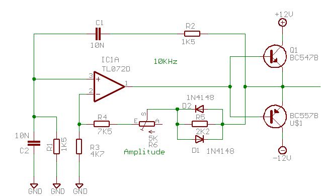

#2286746
Hast du auch schon mal gerechnet welch eine Truemmerspule du fuer den
Colpits bei 25kHz brauchst?
Auch haengt die Kurvenform bei dem Teil sehr von der Dimensionierung ab.
Nur die Frequenz ausrechnen reicht nicht.
Nimm lieber eine Oszillatorschaltung die fuer diesen Bereich besser
geeignet ist.  z.B. den klassichen Wien-Bruecken Oszillator.
Da gibt es keine Spulen.
In der Angegebenen Dimensionierung hier 10kHz.
R1 = R2 = R , C1 = C2 = C
Frequenz dann  f = 1/(2 *PI *R *C)
Mit dem Trimmer dann auf beste Kurvenform einstellen.
Q1 u. Q2 kannst du auch weglassen wenn du weniger Leistung brauchst und
direkt den Ausgang vom OP nimmst.
Klirrfaktor erreichbar bei bester Einstellung ca. 0.2% Klirr.

#2290480
jan bader schrieb:
> Das mit R + C ist mir klar, aber wie muss denn der Feedback R ausgelegt
> sein?
Und genau da liegt das Problem. Um zu einem sauberen Sinus zu kommen
muss der OP genau die Daempfung des RC-Gliedes ausgleichen. Nicht mehr
und nicht weniger. Und das geht ohne aktive Regelung oder nichtlineare
Bauteile nicht.
Was gefaellt dir an meinem Generator nicht ? Das ist diese
Amplitudenbegrenzung mit den 2 Dioden schon drin.
