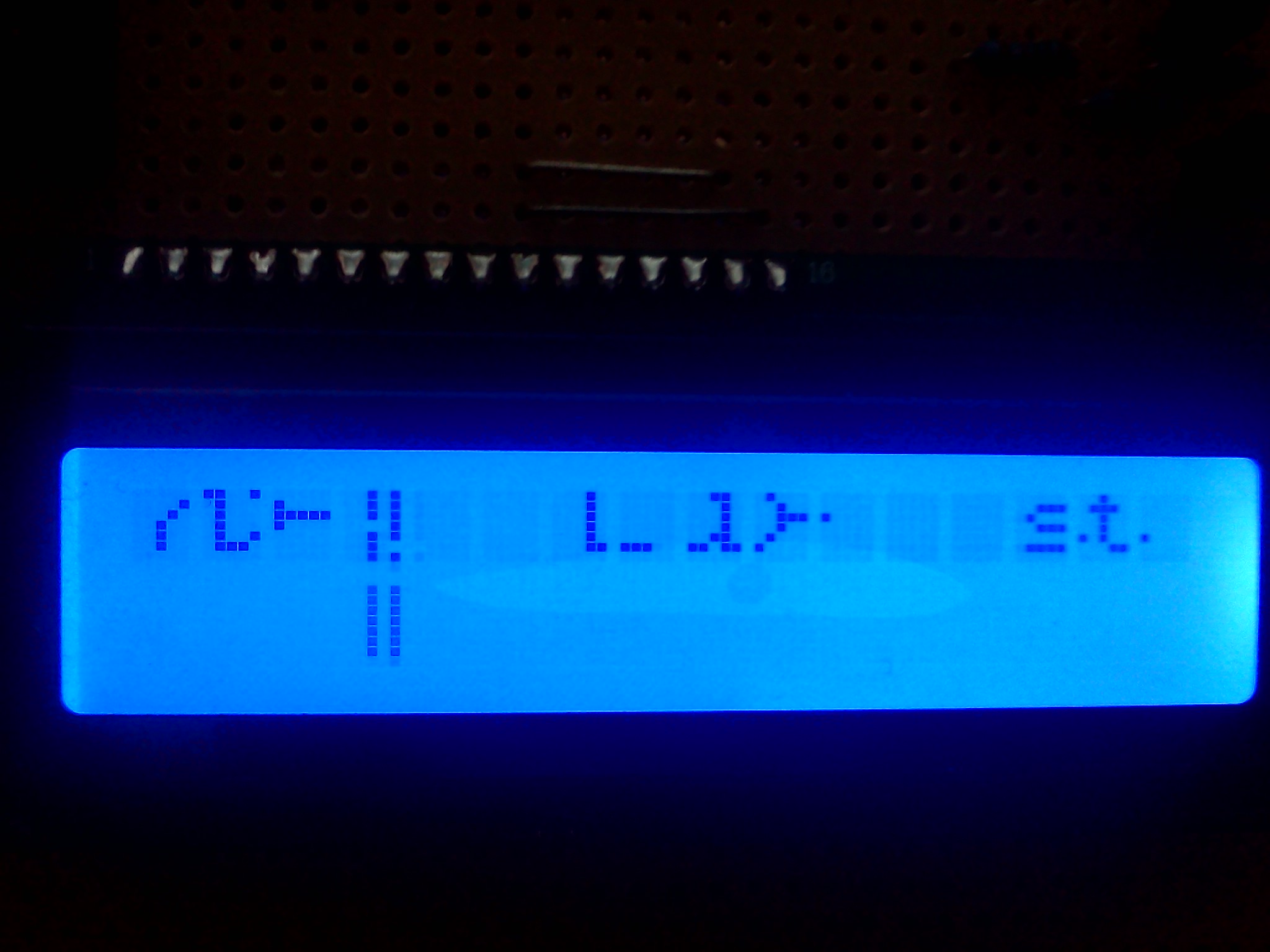

ich möchte gerne mit der Include Datei von Blafusel (im Anhang) ein 16x2
HD44780 LCD-Display ansteuern.
Das Display ist von Pollin:
http://www.pollin.de/shop/dt/ODc1OTc4OTk-/Bauelemente_Bauteile/Aktive_Bauelemente/Displays/LCD_Modul_TC1602A_08.html
Angeschlossen ist alles so wie es in der Routine drinnen steht.
Aber ich bekomme nur wirre Zeichen (Siehe Bild nächster Post).
Kann mir einer sagen was ich da ändern muss?
Versuche das ganze schon seit Tagen zum laufen zu bekommen.
LG
von Jensi (Gast)
Wurde mit dem Handy gemacht ;-)
von Klaus W. (mfgkw)
Das sieht doch schon viel besser als bei den meisten Leuten, die mit LCD
scheitern.
Aber nur aus der Headerdatei hast du kein laufendes Programm
herausbekommen, oder?

von A.H. (Gast)
Mir kommt so auf Anhieb die lcd_ini seltsam vor:
  lcd_write(0x38,0);     // B 0010 1000 => 8-Bit-Modus aktivieren
  lcd_write(0x2,0);    // B 0000 0010 => mit 8-Bit-Command in 4-Bit-Modus umschalten
1. Es steht im Datenblatt und bei der Pollin Beschreibung nur
"Industriestandard" aber nicht welcher Controller konkret drin ist. D.h.
für mich, dass vorsichtshalber die vollständige HD44780 Initialisierung
notwendig ist. Es fehlt also ein Teil der üblichen 3 Function-Set
Aufrufe  mit den notwendigen Delays dazwischen.
2. lcd_write schickt zwei Halbbytes hintereinander. Im ersten Teil der
Intialisierung darf für die Function-Sets NUR das obere Halbbyte
gesendet werden.
3. das zusätzlich lcd_flash_e schickt das letzte untere Halbbyte
nochmal zum Controller. Das klappt hier garantiert nicht so wie
erwartet.
Mir kommt es so vor, als ob der ursprüngliche Code für einen 8-Bit
Anschluss und für irgendeinen KS-Controller gedacht war. Da mag das so
funktioniert haben.
Mal so direkt im Forum zusammengetippt: Probier mal
void lcd_write_init(uint8_t data)
    PORTC = (data>>4);    // output high nibble only,(!) zzgl. Zustand für RS-Leitung
  lcd_flash_e ();
// in lcd_init
 delay(16000);    // 10ms warten bis LCD wirklich bereit (max. Wert lt. Datenblatt)
  lcd_write_init(0x30);     // init 1
  delay(4100);
  lcd_write_init(0x30);     // init 2
  delay(100);
  lcd_write_init(0x30);     // init 3
  delay(100);
  lcd_write_init(0x20,0);    // B 0000 0010 => mit 8-Bit-Command in 4-Bit-Modus umschalten
  // das lcd_flash_e muss hier garantiert raus.
22
  delay(100);      // sicherheitshalber warten
23
24
  // ab jetzt 4-Bit-Modus
25
Das lässt sich zwar in weniger Taktzyklen erledigen, aber ich habe das
Gefühl, dass im Moment Klarheit mehr gefragt ist :-)

von A.H. (Gast)
Die Frage ist jetzt: Hat's etwas gebracht? Oder wie verhält sich das
Display jetzt?
PS: Im Code steht: "R/W ist n.c." Ich hoffe doch, dass du das auf Ground
gelegt hast?
von Jensi (Gast)
> Display jetzt?
Sorry hatte ganz vergessen dazu was zu schreiben :-D
Nein hat leider garnix gebracht. Genau so wie vorher :-(
> gelegt hast?
Ja habe ich... R/W und D0 bis D3.
von A.H. (Gast)
Dann fallen mir nur folgende Punkte ein:
 - Passt die F_CPU Einstellung zum tatsächlichen Takt? Daraus leiten
sich ja die Delays ab.
 - Gibt es durch zu hohes F_CPU irgendwelche Überläufe innerhalb von
_delay_loop_2 ?
 - Den "delay(64)" in "lcd_flash_e" löschen, der ist überflüssig.
Wenn das nichts hilft, prüf nochmal die Schaltung nach.
Insbesondere: Ist die Versorgungsspannung ausreichend (5V) und stabil?
Denn wenn ich mir das Bild ansehe: Da sind etliche Buchstaben im einen
Pixel zuweit nach rechts gerutscht. Das kann eigentlich nicht durch
Software zustandekommen.
Wenn das immer noch nichts bringt: Gehe zurück auf Start und mach das
schon erwähnte Tutorial.
Ja die passt.
> _delay_loop_2 ?
Nachdem ich die Fuses auf 1 mhz und im Makefile 1MHZ eingetragen habe
geht es.....
Ich brauche aber die 8MHZ für die OBD anwendung oder?
von Jensi (Gast)
Nach Strom weg, Strom drauf ist wieder alles beim alten....
Nix geht mer -.-
Ich verzweilfel langsam -.-
von Oliver J. (skriptkiddy)
Beim googlen hab ich herausgefunden, das dort wahrscheinlich ein
SPLC780D verbaut ist. In wie weit der sich vom Standard unterscheidet
kann ich nicht sagen. Einfach mal schauen, wie man das Teil richtig
initialisiert.
Beitrag "Bibliothek fuer SPLC780D"
http://www.oppod.com/pdf/TC1602A_Manual.pdf
Gruß Skriptkiddy
