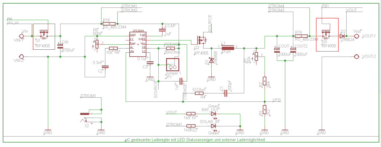

Für ein projekt im Rahmen meines Praktikums will ich auf einer Platine
verschiedene Leitungen mittels eines uC's blockieren oder freigeben
können (ATMEGA 32 -- 5V DC Ausgänge). Ich schalte dabei Spannungen von
bis zu 50V und Ströme bis zu 9A zu bzw. ab.
Hörte sich für mich erstmal nach ner typischen Relais schaltung an,
hatte aber auch überlegt das ganze vllt etwas eleganter mit nem P-Kanal
leistungsmosfet zu schalten. Hab das dann mal mit dem IRF4905
ausprobiert und mir is aufgefallen das der beim durchschalten den
Eingang des uC auf knapp 20V ziehen würde (is natürlich sehr schlecht ;)
Naja, offene Fragerunde an euch jetzt, fällt euch ne elegantere Lösung
ein? Der ATMEGA ist dabei aber auf jeden fall die Steuereinheit!

von Floh (Gast)
Zeig doch mal deine Schaltung.
von Robin K. (Gast)
geht um die beiden mosfets die ich rot markiert habe...
die an diesen stellen soll geschaltet werden.
Und falls es jmd auffällt, ich weiß das da noch n Wiederstand zu VCC bei
den Mosfets fehlt um die wieder zu entladen ;)

von Purzel H. (hacky)
Die falsche Ansteuerung versaut's
von Robin K. (Gast)
@Oktav Oschi, wie meinst du das!?
zB das Gate an den Port-Pin.
Man benoetigt eine N-Stufe fuer die spannung dazwischen.
So wie's ist geht's nicht. Das Gate darf nicht an den Port-Pin. Mach
eine N-Stufe dazwischen. Also : Vom Port-Pin einen Basiswiderstand, NPN
mit Emitterwiderstand gegen GND, den Kollektor mit einem Widerstand
gegen die Vcc. Der NPN mit emitterwiderstand is eine Stromquelle. Da
laesst man 5mA oder so runter. Am Kollektorwiderstand sollen dann 7V
oder so abfallen. An diesen Kollektrowiderstand haengt man nun das Gate
des P-Fets.
