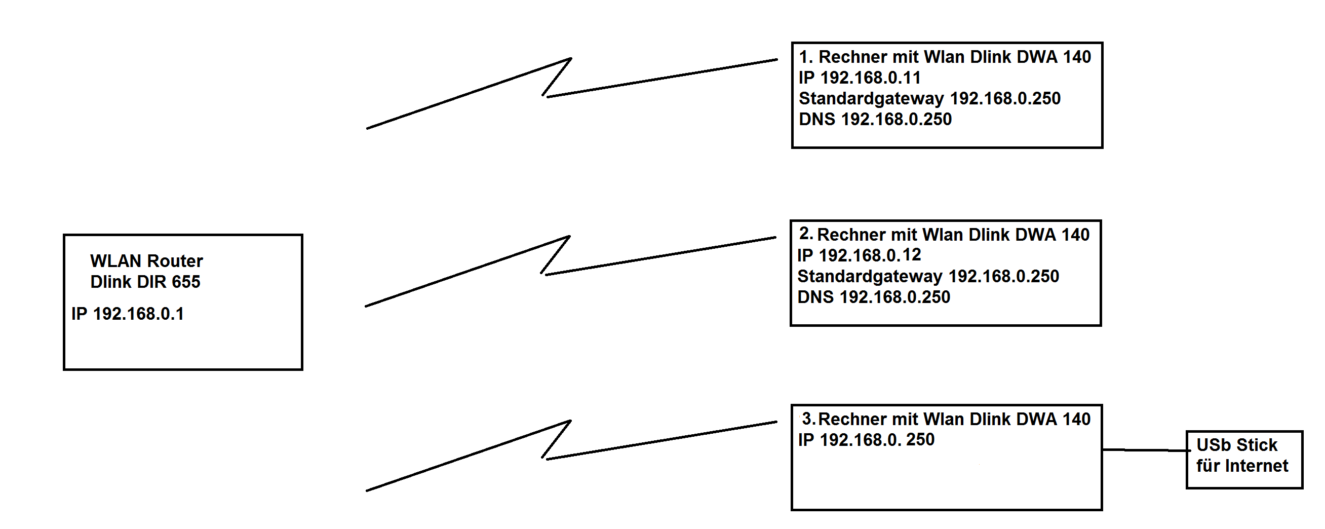

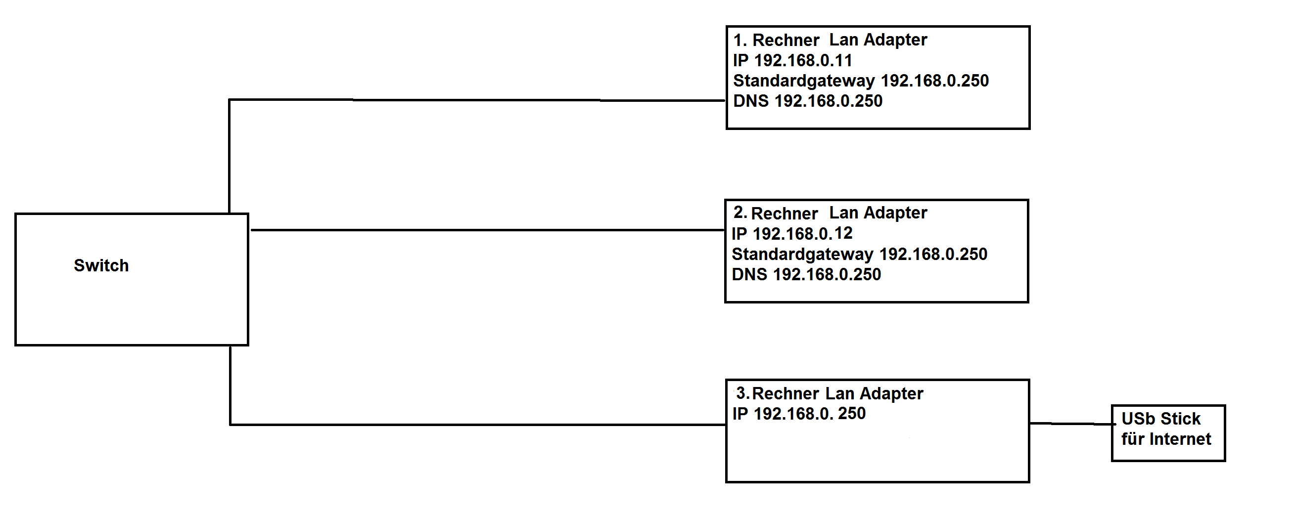

ich möchte meine bestehndes Netzwerk Lan als WLAN ersetzen. Das Wlan
einzurichten war nicht so schwer und funktioniert auch so wie es soll.
Nun möchte ich das die Rechner auch über den 3ten Rechner ins Internet
können, InetStick hat die Internetfreigabe und die Rechner haben auch
die Einstellungen wie DNS und SandardGateway, siehe Bilder, nur leider
will der 2te und 3te Rechner nicht über das wlan ins Internet.
Welche Einstellungen müssten noch am Router gemacht werden ?
Wenn Wlan aktiv dann Lan-Adpater abgeschalten!!!!!!!!!!!!!!!
Hardware
Dlink Dir 655 Wlan Router
Dlink DWA 140 Wlan Adapter USB

ja die Rechner finden sich gegenseitig im Netzwerk auch mit Ping
> Kannst du Webseiten über die IP-Adresse aufrufen?
muss ich probiern wie es aussieht-....... nein geht leider nicht.

Ich mein wenn ich die gleichen Adressen im WLan verwende die im Lan
funktioniert haben und das LAN abschalte, weil ja sonst IP
adresskonflikt, sollte es ja gehen oder nicht??
sry war.... hoffe hast das jetzt verstanden

Wenn Dein merkwürdiger Aufbau da nicht funktioniert, dann liegt das
möglicherweise an einer aktiven Firewall auf dem Rechner mit dem
USB-UMTS-Stick.
Auf den WLAN-Router müsstest Du übrigens auch komplett verzichten
können, das WLAN solltest Du auch als sogenanntes "ad-hoc"-Netzwerk
einrichten können.

Hallo chris,
dein Router muß die IP-Adresse des 3ten Rechners (Gateway ins Internet)
kennen, sonst weis der Router nicht wo er die Anfragen ans Internet hin
schicken soll.

So kommen wir zu wichtigen Dingen des Lebens und zwar ist mein Problem
gelöst.
Es lag weder an der Wlan-Hardware noch an den Firewalls, es war WINDOWs.
Nach dem ich mit dem Laptop und den Rechner eine Ad-hoc-Vbdg aufgebaut
(IP-Statisch) hatte, habe ich mir überlegt probiers mal mit den Windows
Onboard-Mitteln, dass da hieß:
"Neue Verbindung oder neues Netzwerk einrichten".
1. Verbindungen also nochmal gekappt und auf beiden Rechnern
Netzwerk und Freigabecenter öffnen -->
Neue Verbindung oder neues Netzwerk einrichten -->
Verbindung mit dem Internet herstellen -->
Drahtlosverbindung auswählen und verbinden
2. und ta daaaa alle Rechner haben Internetzugriff.
Also Router geschnappt gleiche Vorgehnsweise nach 1. und dann =2.
Die Frage die sich mir nur stellt ist, warum muss man das bei einer
Lan-Vbdg nicht machen ??
