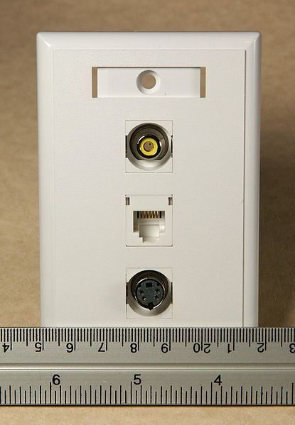

Ich suche schon lange nach einer geeigneten Lösung für meine TK
Installation. Eben bin ich auf etwas sehr brauchbares gestoßen:
In den USA gibts genau das Material, was ich bräuchte.
Dort ist es unüblich, massive TV/LAN/TK Dosen zu setzen. Dort werden die
Steckverbinder direkt auf die Installationskabel aufgebracht, die dann
in eine sogenannte Wall Plate eingeclipst werden.
Die Kabel samt Steckverbinder sind also einfach lose an dieser Platte
angebracht.
Man kann sich genau die Kombination zusammenstellen, die man braucht.
Das Ganze ist auch noch NEMA genormt. Und es gibt eine Vielzahl von
Steckeinsätzen. TV, LAN, USB, Telefon, Kleinspannung, RCA Jack usw....
Diese Wall Plates gibts in 1 bis 8 Fach Ausführung, Eventuell auch mehr.
Für die Wall Plates gibts auch noch Aufputz Boxen.
Das US Amerikanische System wäre die Lösung. Einfach, Flexibel
bestückbar, und "all in one"
Das typisch "Deutsche" System (3 Loch TV Dose, Doppel-Lan Dose, TAE
Dose) getrennt nebeneinander und mit getrennten Leitungen kann ich nicht
installieren.
Ein Bild aus der US Wikipedia ist angefügt, damit ihr seht, wie sowas
aussieht.
Dazu gibts dann auch noch schöne BULK CABLES, um mehrere Medien bzw
Anschlüsse in einem Kabel zu führen. RG6+CAT5, oder CAT5 mit mehr als 4
Paaren, alles verfügbar zu relativ brauchbaren Preisen (Hierzulande ist
sowas schwer zu bekommen und schweineteuer)

Das deutsche Installationssystem scheidet aus, weil ich die Begrenzung
aus 1 Kabel+1 Dose habe. LAN ist "Politisch nicht gewollt", aber ich
will es trotzdem machen.
Ich MUSS Bulk Cables und "All in One Dosen" einsetzen, um die
Netzwerkinstallation "durchzukriegen", bzw "an der Regierung vorbei doch
zu verwirklichen".
Ob da nachher eine Kombi-Dose nach US Bauart sitzt oder nur eine
"Deutsche 3 Loch TV Dose" ist egal.
Ob ich nachher ein 20mm Durchmesse Bulk Kabel anstatt 7mm Coax liegen
habe, interessiert keinen.
Hauptsache nur eine Box an der Wand mit "einer" Leitung.

Interessante Dosen, aber keine Preise auf der Sete (Nur auf Anfrage)
Wenn es mehr als 15 Euro/Stück kostet, ist es eh zu teuer.
Das US Wallplate System mit Mounting Box und 3 NEMA konformen Keystones
kostet ca 10 $ pro Stück.

von Timm T. (Gast)
Kindermann bietet sowas an, ist aber unverschämt teuer. Teilweise gibts
das bei Reichelt.
Telefon und LAN kann man nebeneinander auf eine CAT5 oder
CAT6-Doppeldose legen.
Ansonsten kann man noch verschiedene Neutrik-Buchsen in einem Deckel
kombinieren, suche bei Conrad nach Neutrik Bnc oder Neutrik RJ45.
