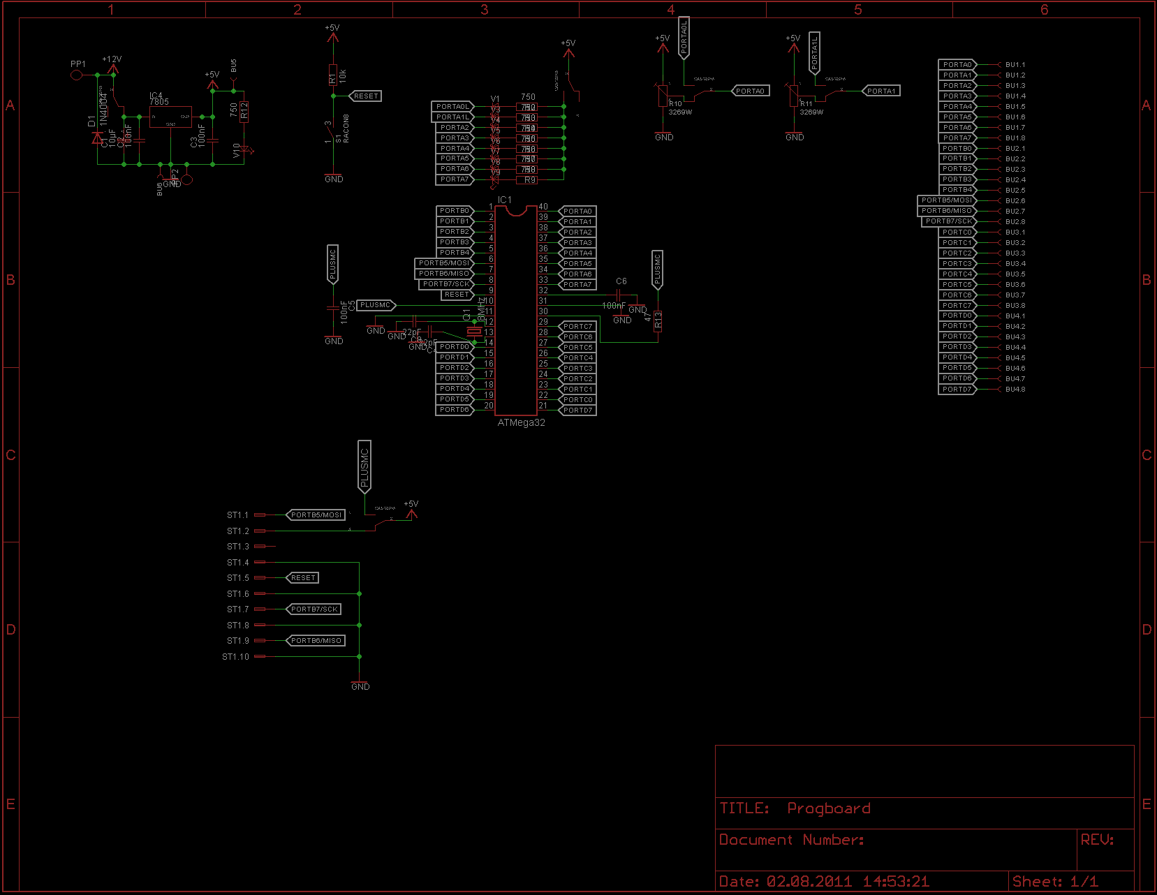

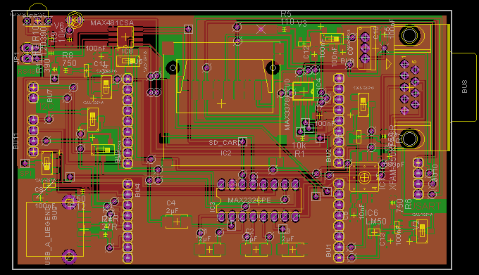

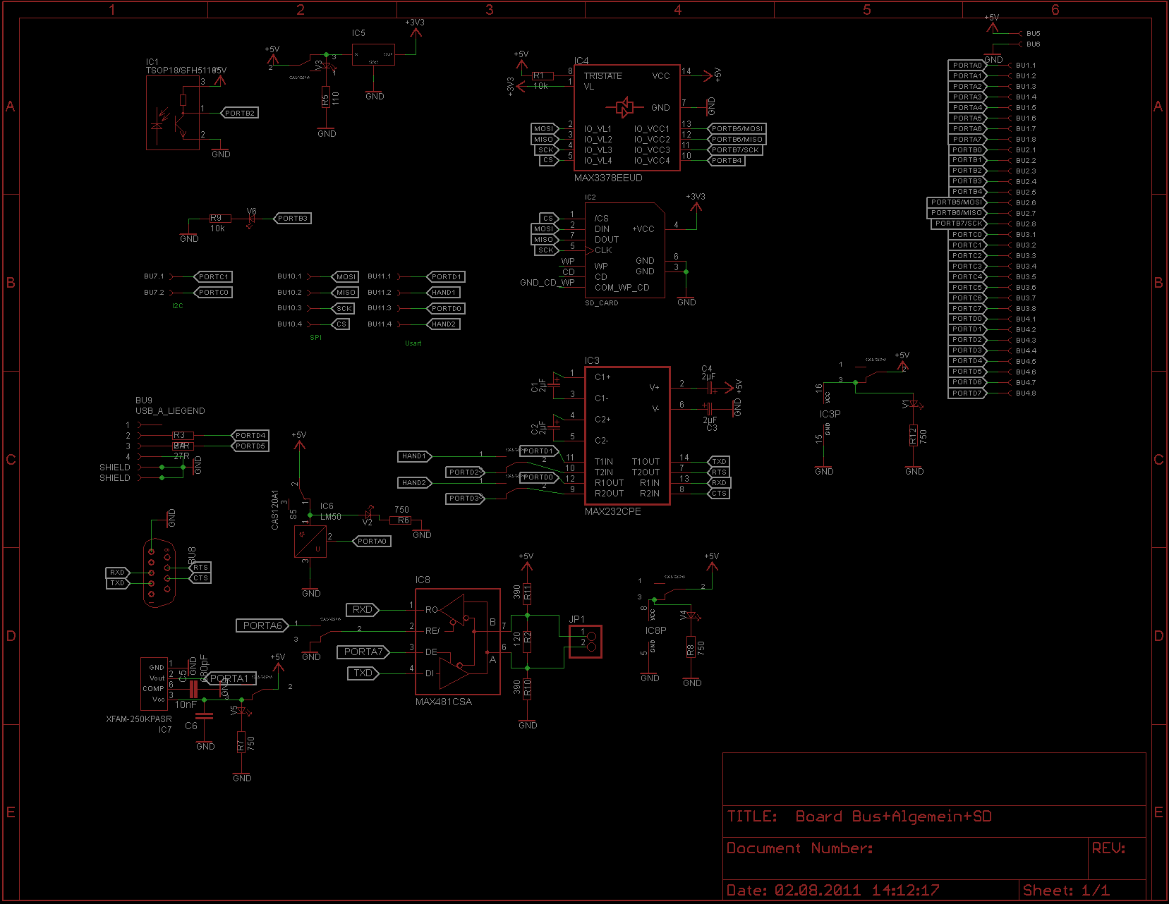

mein Bastelkollege und ich haben uns ein universelles Evalution-Board
gebaut und wollten mal fragen was ihr von der Ausstattung und der
Ausführung haltet. Es bietet auf dem Basissystem zwei ADC-Kanäle, acht
LEDs und ISP-Schnittstelle zum programmieren des Controllers. Sämtliche
Portpins sind auf Buchsenleisten gelegt, auf die zwei weiter
Zusatzboards aufgesteckt werden können. Auf dem ersten Zusatzboard
befinden sich eine sechststellige, 20mm große Sieben-Segmentanzeige,
LCD-Conector, Kontraspoti und drei frei belegbare Taster. Das zweite
Board bietet einen SD-Kartenhalter sammt passendem Pegelwandler,
Temperatur und Drucksensor, die über den ADC ausgelesen werden können,
sowie Serielle Schnittstelle mit einem MAX232. Außerdem bietet es RS485,
USB Connector und sämtliche Bussysteme (Usart, SPI, I2C (TWI)) auf extra
aüsgeführten Stiftleisten.
Was würdet ihr noch ergänzen oder verändern?
Gruß Jannis

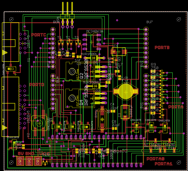

von Martin N. (emsen)
Ich kann beim besten Willen und mit Bildschirmlupe beim Board den
Masseanschschluss der Quarzkondensatoren C4 und C8 nicht entdecken. In
der Schaltung sind sie jedenfalls vorhanden. Falscher Layer?

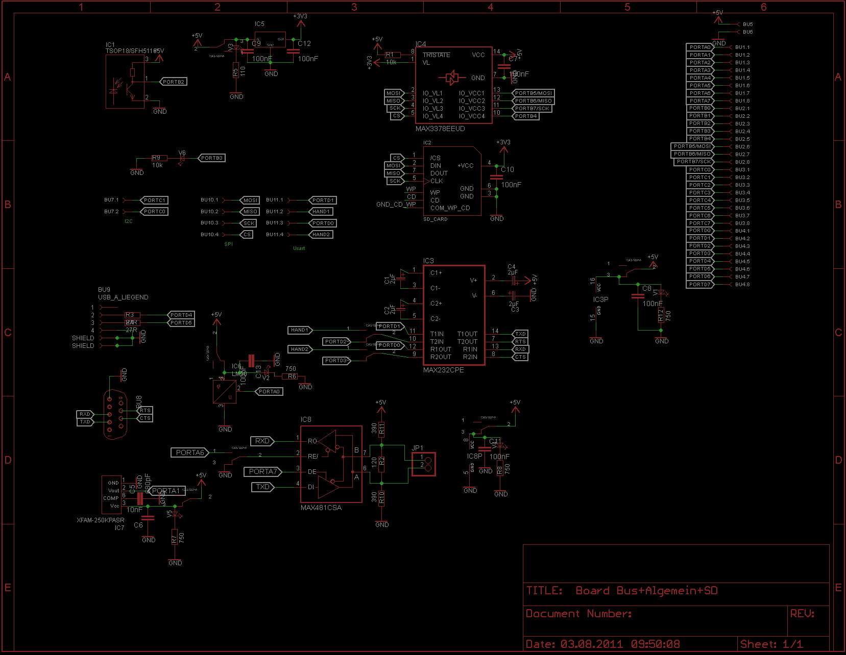

von holger (Gast)
>Sieht als erstes Projekt richtig gut aus! Glückwunsch!
Da fehlen Abblockkondensatoren an jedem IC. Ganz besonders am 3V3
Regler.

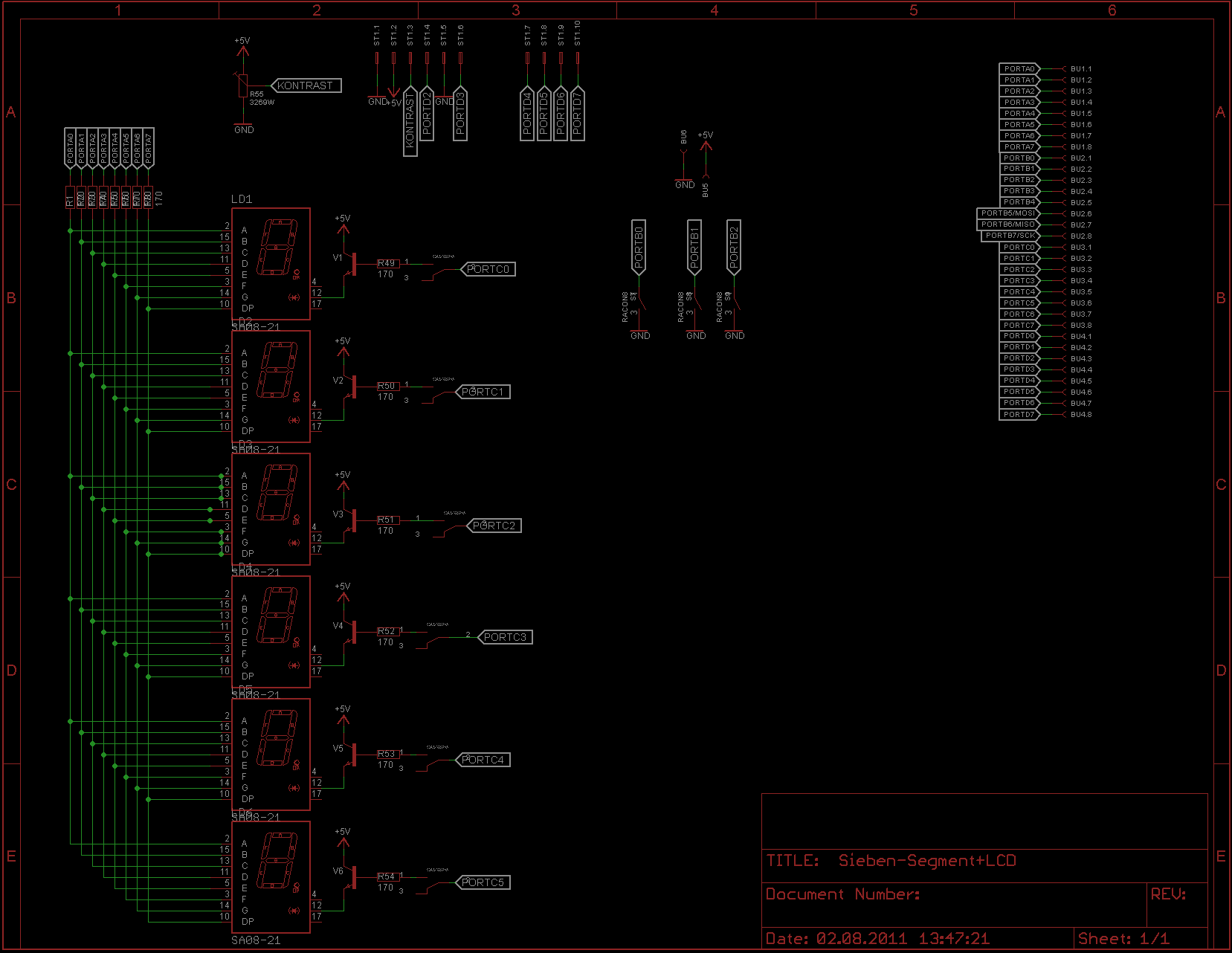

Die Siebensegmentanzeigen würde ich lowside über
einen ULN2803A anschliessen. Dann kann man mehr Strom
durch die LEDs jagen.
von Jannis C. (kabelwurm)
Okay also dem 3V3 und dem Pegelwandler noch Cs spendieren. Die
Anschlüsse der Quarz Kondies kann man garnicht sehen da der
Massepolyngon nicht geflutet ist.
Gruß Jannis

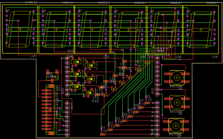

Nachtrag: Warum sollte ich die Darlington-Schaltung benutzen? Die
Sieben-Segmentanzeigen sind Low-Current LEDs und durch die
Sink-Schaltung kann ich sie unter vollem Strom ansteuern. Es handelt
sich bei diesen um die SA0821 von kingbright.
Gruß Jannis

von Karl H. (kbuchegg)
Als der Vorschlag kamm, wusste noch keiner, dass du Low Current LED
nimmst.
7 Segment werden normalerweise gemultiplext, so dass man sowieso schon
mit höherem Strom ranngeht, damit die noch ordnetlich leuchten. Und
diesen Strom kann der µC bei normalen Wald und Wiesen LED nicht. Also
muss eine Verstärkerstufe her. Da kann man diskrete Transistoren nehmen
oder aber auf der gleichen Platinenfläche (wenn nicht sogar weniger)
auch einen ULN einsetzen. Kommt aufs gleiche raus. Dass das Darlington
sind, ist da zweitrangig.
Zeitmultiplexing ist auch vorgesehen.
Kann man dann einfach an den In-Pin den IO Port anschließen und den out
dann an die Anzeige? Und was mache ich mit den Dioden die da drin sind?
Gruß Jannis
von Hupe (Gast)
Ich würde die Transistoren die die Displays auswählen als PNP ausführen.
Und guck dich mal in china um, solche boards gibt es dort wie Sand
am Meer für wenig Geld. Das lohnt überhaupt nicht so etwas noch selbst
zu machen.
Warum? Wie würde man es dann verschalten?

von Hupe (Gast)
Die Spannung am Display ist immer UPort(h)-Ube. Die H-Spannung stellt
sich eine über den Innenwiderstand des Ports und die Belastung. Kann
also schwanken. Beim PNP-Transistor gilt das nicht. Der wird immer voll
durchgeschaltet, selbst wenn der Port nicht ganz auf L zieht.
Du musst den E an 5V, C and Display und B über Widerstand an Port legen.
Dann kannst du evtl die Displayauswahl mit einem 1->8 Dekoder (hc138)
machen, das spart Port Pins.
Warum machst Du auf das Board keine JTAG-Schnittstelle drauf? Es
gibt ja möglicherweise auch Leute die das MK-II benutzen wollen.
Dann würde ich dir raten die Bahne für VCC und GND dicker zu machen.
Ich würde mir auch mal überlegen einen Schaltregler zu verwenden. Da
kannst Du ein 12- oder 24V Steckernetzteil verwenden, ohne viel zu
Heizen. Mit dem Linearregler must du u.U. kühlen.
Signalleitungen führt man nicht durch Quarze. Da gehört eine Massefläche
drunter.
Die ortogonale Leiterbahnführung sieht auch nicht so professionell aus.
Was willst Du denn daran lernen. Du machst jetzt die Platine, dann ist
ein Fehler drauf oder du kriegst EMV Probleme. Was machst Du dann,
wegwerfen oder ein neuses Design. Das wird doch alles viel zu teuer.
Ich perönlich mache das so:
Ich arbeite zunächst mit solchen Boards aus China. Ich habe mir da
mal welche kommen lassen sogar mit nem MEGA128 drauf für ich glaube
20-30 Euro. Für das Geld kannst Du das nie machen. Du hast damit einen
Haufen arbeit und die wahrschenlichkeit das noch Fehler drauf sind.
Wenn ich ein konkretes Projekt habe, dann mache ich ne Platine. Die
dann aber auf das Projekt richtig angepasst ist.
Guck dir doch mal das Zeug von Ulrich Radig an. Da gibt es auch
diverse Platinen sogar mit Ethernet drauf. Zwar nur 10Mbit aber
immerhin.

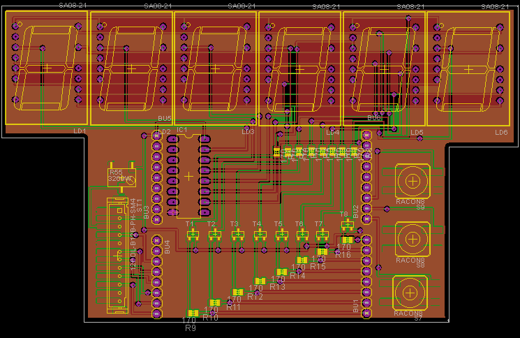

Jannis C. schrieb:
> Außerdem könnte man ja wenn Bedarf besteht eine Sammelbestellung an
> Platinen und Bauteilen aufgeben auch wenn es solche Boards wie Sand am
> Meer gibt.
Das müsstest du aber noch viel an deinen Platinen machen.
zb. deine Portanschlüsse sind uneinheitlich. Einmal haben sie 9 Pins,
einmal 8 Pins. 10 sollten sie m.M nach haben: 8 Datenbits + GND + Vcc.
Ich will Erweiterungskarten anstecken können, ohne mich um deren
externer Stromversorgung kümmern zu müssen.
Einreihige Steckverbindungen mag ich im Allgemeinen nicht so sehr (meine
persönliche Meinung), weil sie so langgezogen sind, und weil man da mit
Standard-Flachbandkabel nicht vernünftig ran kann - 2 reihig ist besser.
Das Layout an sich sieht ziemlich unausgegoren aus. Viel leerer Raum.

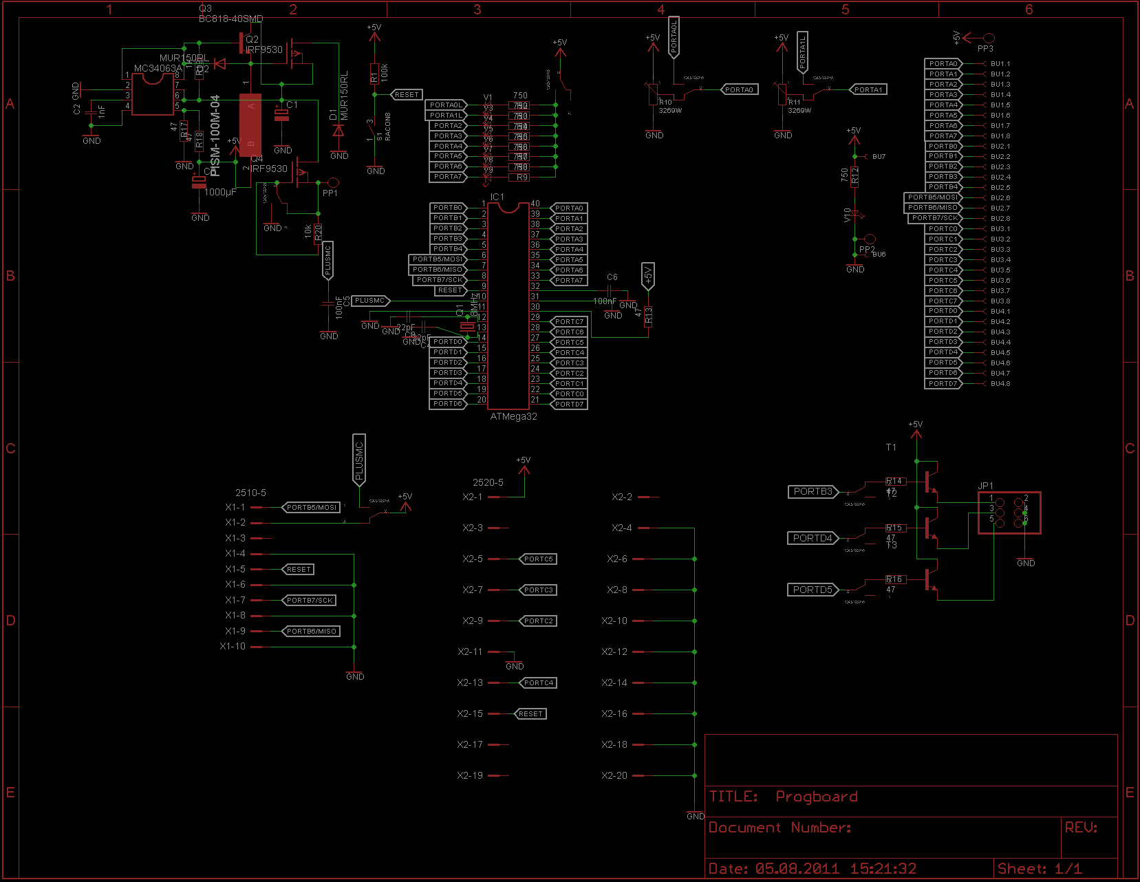

JTAG ist notiert, das mit dem NPN werde ich auch umsetzen. VCC dicker
machen klingt vernünftig, Massepolyngone befinden sich bereits auf allen
Platinen. Der Schaltregler ist sicherlich seht brauchbar. :D Den Decoder
werde ich Mur mal anschauen.
Die ganze Idee ist bei meinem Berufspraktikum, welches in der neunten
Klasse gemacht wird aufgekommen. Es ist in dem Sinne ein konkretes
Projekt. Morgen werden erstmal die Änderungen durchgeführt.
Gruß Jannis

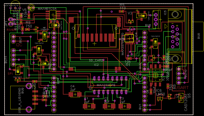

Hallo und guten Morgen,
die SD-Card Platine ist schon überarbeitet.
Jetzt kommt die Sieben-Segmentanzeige dran.
Gruß Jannis
welche von den Adressleitungen muss ich beim HC139 anschließen?
Gruß Jannis
Das Board mit der Siebensegment-Anzeige ist ebenfalls überarbeitet.
Umgesetzt worden sind sowohl die PNP-Transistoren, als auch der
Decoderbaustein. Beim HC139 fehlen lediglich noch die Anschlüsse an die
Ports. Auf das Progboard werde ich jetzt noch einen Schaltregler, JTAG
und PWM Anschlüsse setzen.
Gruß Jannis
der Vorschlag von Karl-Heinz ist schon in der ersten Version umgesetzt.
Die 9er Reihen bestehen aus einem vollständigen Port und VCC und GND
wobei sich auf der rechten Seite der VCC-Anschluss befindet. Alle Board
zum Aufstecken beziehen ihren Strom darüber.
 Gruß Jannis
Edit,
Man könnte natürlich auf beiden Seiten des Basissystems anbringen
Gruß Jannis
von vip (Gast)
Jannis C. schrieb:
> Hallo,
Also ich sehe weder einheitliche Anschlüsse, noch GND und VCC bei jedem
Port.
Zehnpolig und zweireihig wäre wohl schließlich auch deswegen sinnvoll,
weil du dann genau eine Art von Flachkabel, Stecker und Buchsen sowohl
für ISP als auch die Verbindung untereinander nutzen kannst.
dann habe ich Karl-Heinz missverstanden.
ich dachte er meinte das es keine Stromversorgung für die zusätzlichen
Boards gibt. Ich denke VCC und GND an jedem Port dürfte umsetzbar sein,
zweireihig würde ich auch gerne umsetzen, ich denke aber, dass ich dann
vom Platz her nicht mehr hinkomme. Besonders bei der SD-Card Platine ist
es schon sehr eng.
Gruß Jannis
von Der Bastelkolege (Gast)
@VIP: Ich glaube hier hat Jannis sich etwas missverständlich
ausgedrückt. Er meint, dass auf einer der 9-Poligen Stiftleisten VCC und
GND an jedes Modul geführt werden (siehe die Verbindungen am 7805).
Außerdem wäre es ungünstig die Ports im 2x5 Pin-Design auszuführen, weil
man dann den ISP-Stecker falsch herum aufstecken und somit womöglich
sogar teile der Elektronik dauerhaft beschädigen könnte. Des weiteren
werden diese Stellen Instabil, wenn sehr viele Platinen aufeinander
gesteckt werden und es könnten, durch das Aufstecken des ISP-Steckers,
Lötaugen auf den unteren Platinen ausgerissen werden. Insofern ist ein
separater ISP-Anschluss auf der Grundplatine sehrwohl günstiger als der
Anschluss der Platinen über 2-reihige Stiftleisten. Würde man sämtliche
Platinen über 2-reihige Stiftleisten miteinander zu verbinden wäre dies
@ Tobias
genau so habe ich das gemeint, es ist mir nur schwergefallen das
auzudrücken.
Ich habe jetzt schon den LM2527 drauf, außerden werde ich den Platz
zwischen den Stiftreihen besser nutzen. Ein JTAG-Anschluss ist auch
schon drauf. VCC und GND an jedem Port auf dem Basissystem wird es
leider nicht geben, da ich sonst nicht mehr mir dem Platz auf den
anderen Platinen hinkomme, da diese nicht größer in der Länge machen
kann, da ich nur die Light-Version benutze. (Als 10. Klässler hat man
nicht so viel Geld) ;/
Dann habe ich noch eine Frage. Ich hatte geschrieben, ich wollte die
PWM-Ports nach außen führen, soll ich auch gleich noch einen Transistor,
Fet oder ähnliches mit einbauen?
Gruß Jannis

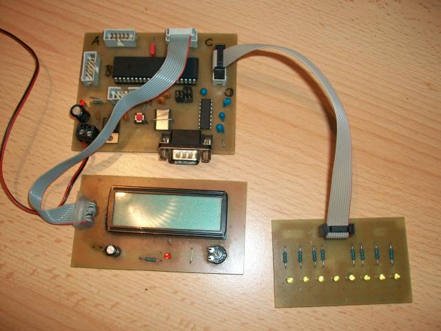

Das hab ich gesehen.
Ich halte das trotzdem für keine gute Lösung.
Denn es bedeutet, dass ich immer 2 Ports benötige, damit ich eine
vollständige Spannungsversorgung für ein Modul zur Verfügung habe.
Bei meinem Experimentierboard habe ich zb eine Zusatzplatine, auf der
genau 8 LED und sonst nichts vorhanden ist. Brauche ich eine optische
Kontrolle oder gibt es etwas mit LEDs auszuprobieren, dann stecke ich
die an EINEM beliebigen Port an (weil ja alle Portanschlüsse gleich
sind) und ich bin mit verkabeln fertig. Die nächste Version wird dann
neben einem verkabelungs-Eingang auch noch einen Ausgang haben. Damit
kann ich dann diese LED-Platine vor eine andere Platine verkablen und
hab eine optische Kontrolle, was eich zb eigentlich mit dem Motortreiber
alles anstelle.
Dafür gibt es Wannenstecker. Zusammen mit der Nase an jeder
Flachbandkabelbuchse ist das verpolsicher.
> Des weiteren
> gesteckt werden
Versteh ich dich richtig, du willst Platinen stacken?
Na dann viel Spass.
Das sieht dann zb so aus.
Angesteckt ist ein LCD am Port C und die LED Anzeige am Port D.
Ich könnte jede der beiden Komponenten auch an jedem anderen Port
anstecken. (Der 5. Anschluss direkt am µC ist der ISP)
Jannis C. schrieb:
> Hallo,
> Warum sollte man die Platinen nicht Stapeln?
> Alle Layouts sind schon darauf ausgerichtet.
Beim Experimentieren will ich zb anschliessen:
Ein LCD, 3 LED, einen Motortreiber für 2 Motoren, 3 Servos und 2 Potis
bzw Analoge Eingänge (ich bau zb einen kleinen Robot mit Greifarm der
seine Umgebung per Helligkeitssensor abtastet)
Das sind dann 5 (Standard-)Platinen, die du stapelst, oder wie muss ich
mir das vorstellen? Und wie regelst du die Portkollisionen der einzelnen
Platinen?
@ Karl Heinz das Argument mit dem Umzeichen würde ich nicht bringen, da
ich die Siebensegment- Platine größtenteils umgezeichnet habe und auch
das Basissystem aufgrund deiner Anregungen komplett neu route. Als
Gegenargument führe ich jedoch an das beide Platinen mehr als nur einen
Port verbrauchen. Jetzt kann man darauf natürlich antworten, dass dann
auch das Pfostensteckersystem verwendet werden könnte und dass stimmt
auch, aber dann geht ein wesentlicher Vorteil nämlich die kompakte
Bauweise verloren. Da dies für mich mein erstes wirklich größeres
Projekt ist bin ich für alle Anregungen offen und versuche diese nach
Absprache mit Tobias auch umzusetzen. An dieser Stelle treffen meiner
Ansicht nach zwei verschiedene Ansichten aufeinander. Meiner Ansicht
nach ist es ohne Probleme möglich beide Ansichten und Philosophien in
irgendeiner Weise zu kombinieren. In diesem Fall wäre die einfachste
Lösung eine Adapterplatine die auch dein System integrieren würde. Mit
einer standardisierten Pinbelegung währe sicherlich allen geholfen, da
beide Systeme kompatibel währen. Als noch ziemlich blutiger Anfänger ist
es immer in meinem Interesse von den Erfahrenen zunlernen.
-> Ich werde für die Adapterplatine den RN-Standartanschluss verwenden.
Gruß Jannis
also das Basiboard habe ich in der alten Version schon gebaut und auch
getestet und dabei noch Fehler gefunden. Es stimmt also dass man alles
zwei mal baut.
Die Verbindung der Board habe ich mir so vorgestellt: auf dem
Basissystem befinden sich extra hohe Buchsenleisten, damit die
Aufsteckplatinen den Controller nicht berühren.
Auf den Boards befinden sich ebenfalls hohe Buchsenleisten, jedoch haben
diese extra lange Beine. Diese werde dann in die Buchse darunter
gesteckt.
Ich denke, dass ich doch gut messen werden können, da die Reihnfolge
egal ist und dass ich deshalb immer die Platine, die Probleme macht nach
oben stecken kann. Das mit dem Aufstecksystem habe ich mir beim Arduino
abgeschaut.  Die verwenden ein ähnliches System :)
Dadurch ist es theoretisch möglich unendlich Platinen übereinander  zu
Stapeln und meine beiden Platinen sind gleichzeitig nutzbar. Ausreden
werde ich eine Eagle- Datei posten, mit der jeder sich seine eigene
Platine erstellen kann und die dann auch passt.
Gruß Jannis
auch das Basissystem ist fertig überarbeitert.
Neu ist der Schaltregler, die PWM-Stiftleiste und die
JTAG-Schnittstelle.
Was Leiterbahnstärken und DK-Durchmesser angeht so ist dies sicherlich
nicht die letzte Version. Desweiteren haben noch nicht alle Wiederstände
den richtígen Wert.
Gruß Jannis
